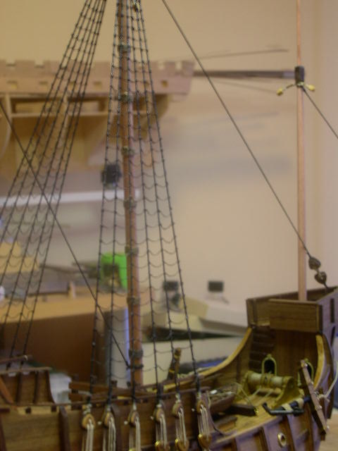

Buona serata a tutti.
Finalmente ho finito le griselle,come prima volta penso che non siano male,il secondo modello le faro' meglio.

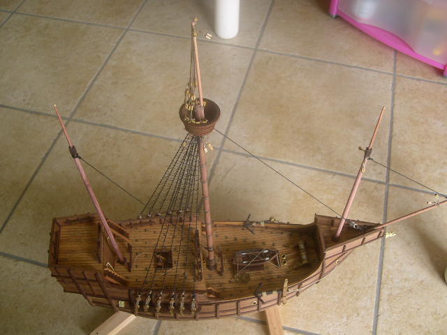

Buon Sabato e grazie a tutti.
I lavori continuano,ho inserito la torretta e finito le sartie di gabbia,adesso mi accingo a fare le sartie di trinchetto e di mezzana,molte cose le potevo fare prima di montare gli alberi,ma a causa delle instruzioni scarsissime,ho perso molto piu' tempo sara' per il prossimo modello,tutto fa esperienza.

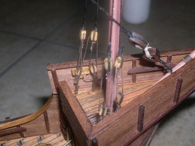

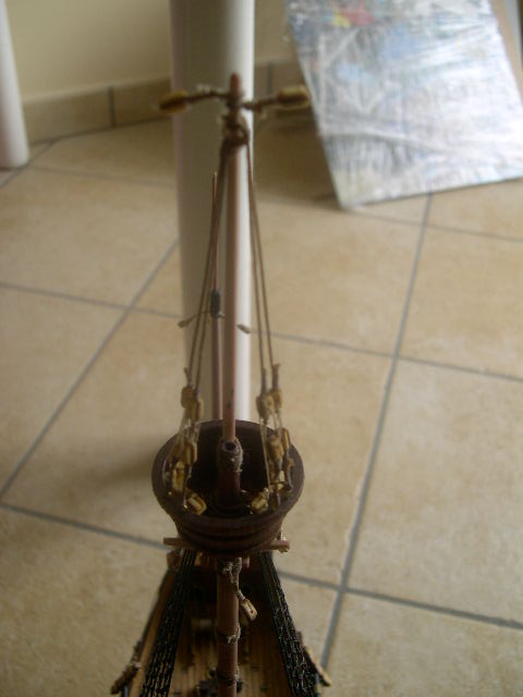

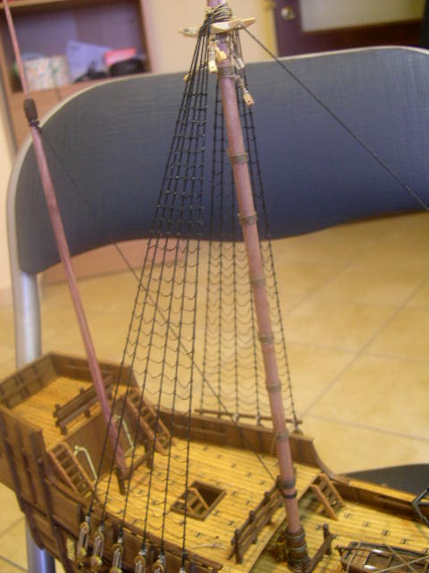

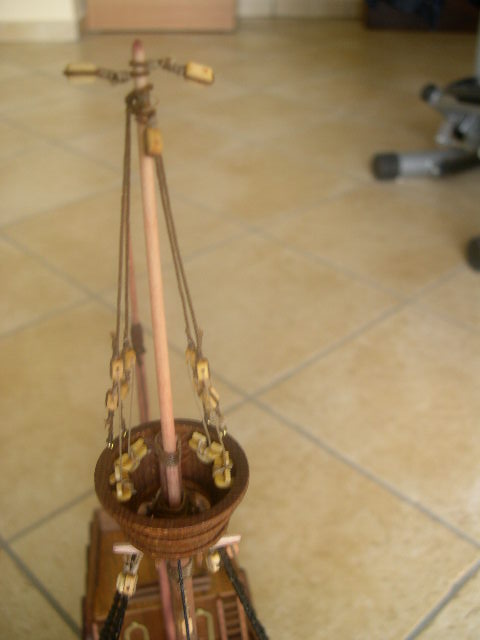

Buon primo Maggio a tutti.
ho finito di mettere le sartie di trinchetto e di mezzana,ho fatto un minimo di invecchiamento.
A questo punto le istruzioni mi dicono di continuare con,drizza di maestro,di gabbia di trinchetto e di mezzana,ma mi conviene prima montare le vele sui pennone?

mi sembra strano che le istruzioni dicano di montare i pennoni sugli alberi prima delle vele: è impossibile farlo. A meno che le vele non siano una tua aggiunta.

Buogiorno a tutti,avrei alcune domande prima di andare avanti con il lavoro.
Vorrei sapere come si fanno a montare i pennoni sugli alberi,si incollano ho bisogna fare qualche nodo particolare,le istruzioni non lo dicono,magari qualcuno puo' postarmi qualche immagine.

Ciao!
I pennoni non vanno incollati sugli alberi, MAI!!!!
Dovevano essere liberi di scorrere, per essere alzati, abbassati, orientati, ecc ecc.
Tra albero e pennone si trovava una legatura con protezione anti attrito (trozza).
Il modo più comune di realizzare una trozza, è usare le perline da ricamo...
Per un bell'esempio di trozza, dai un'occhiata al MIRAGE del nostro Isma

se non hai trozze a disposizione,puoi anche mettere sotto coffa dei bozzelli a 1/2 fori e fermare il tutto sulle caviglie sotto albero,
questo x i pennoni + grandi , x quelli + piccoli basta 1 solo bozzello centrale.
