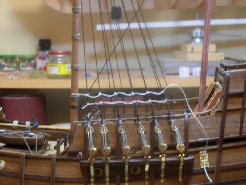

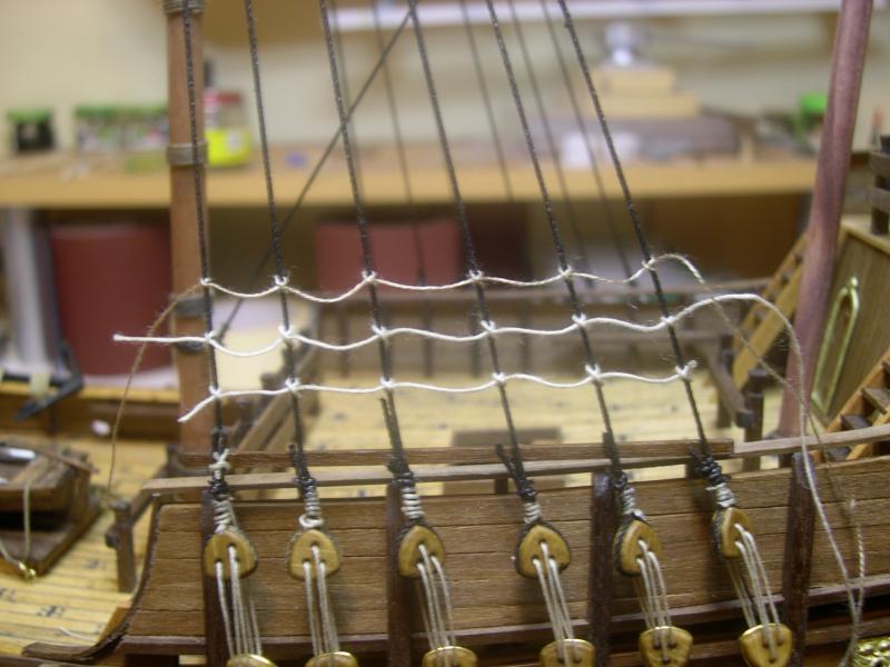

Buona Pasquetta a tutti.
Ho cominciato a grisellare, sono solo prove,secondo vioi vanno bene in questo modo?I nodi delle griselle bisogna ferli neri?
Wip Santa Maria Amati 2-dscn2862.jpg   Wip Santa Maria Amati 2-dscn2859.jpg   Wip Santa Maria Amati 2-dscn2861.jpg

mi sembra un po' troppo grosso il filo.....

Originariamente inviata da alexbg Visualizza il messaggio
Esatto quoto Alex.
il filo della grisella deve essere molto piu' sottile della sartia. Circa 1/3.
poi normalmente anche le griselle erano impeciate, quindi nere. Ma ho visto navi che invece le hanno bianche (vespucci docet)

Originariamente inviata da blusky1974 Visualizza il messaggio
avevo postato una foto su questo messaggio vince'...
in pratica era un listello messo tra una grisella e l'altra.. vabbe' spero tu abbia capito cmq
il filo piu' fino e tutto in nero.. ciao blu...

Grazie ragazzi, ma non mi sembrano tanto doppie,poi annerendole si dovrebbe affinare il tutto,ma faro' una prova con fili piu' sottile.

Terza grisella con filo piu' fine va meglio?

Direi meglio col filo fine, io ti consiglio alla fine, di dare anche una spennellata di vinilica bella diluita e via di phon dall'alto un basso, per dare un bell'effetto gravita'

La grisella numero 3 è la più realistica

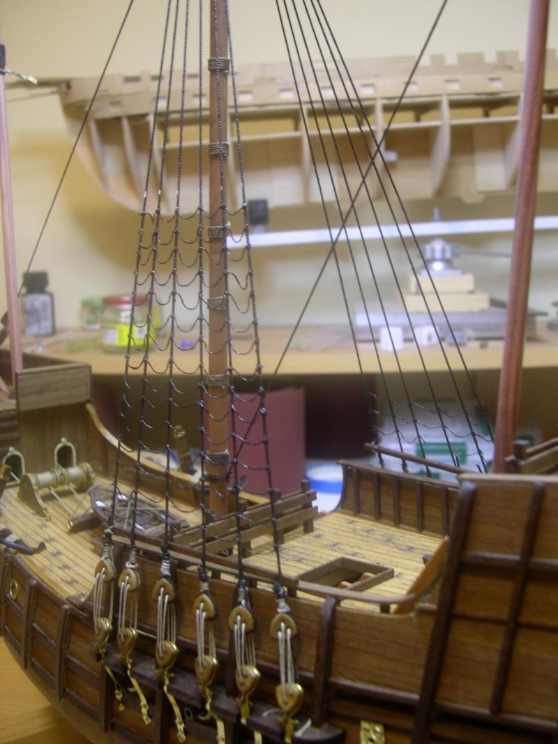

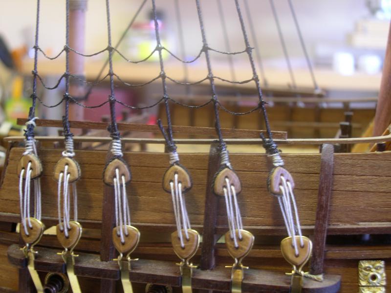

Buona sera,fatte le prime tre file di griselle,credo che vadano bene.
Wip Santa Maria Amati 2-dscn2878.jpg   Wip Santa Maria Amati 2-dscn2874.jpg   Wip Santa Maria Amati 2-dscn2877.jpg

A me piacciono molto.
Caso mai accorcerei il mozzicone di sartia che sporge dallo stroppo

ben eseguite ,in particolar modo il senso curvo che hanno e non tese,che a parer mio non sono realistiche.
accorcerei in uguale misura tutti i mozziconi di filo delle bigotte che su alcune sono troppo....
mi piacciono ,un bel lavoro,in bocca al lupo....................Dario.

ho quasi finito di completare un lato con le griselle,alcuni progressi.
Wip Santa Maria Amati 2-dscn2882.jpg   Wip Santa Maria Amati 2-dscn2887.jpg   Wip Santa Maria Amati 2-dscn2889.jpg

Belle griselle, sì!
Magari quelle più in alto, che essendo più corte prendono una forma più a "s" a causa del nodo, fissale con un goccino di vinilica o di ciano

Bel lavoro vincenzo, per me che devo cominciare le immagini tue e di ismaele sono molto importanti e ti seguo passopasso, unico appunto dovuto al mio gusto personale il fatto che la gravità sulle griselle mi sembra troppo accentuata, io la preferirei con una leggera curvatura, fermo restando il fatto che tra il dire ed il fare...., per cui molto facile che quando tocchera a me il risultato possa essere diverso da come teoricamente lo immaggino, per il resto avanti pure e posta più foto che puoi.

Sea, forse hai ragione magari l'altro lato le faro' meno accentuate immaginando che i marinai erano piu' leggeri rispetto a quelli che salivano dall'altro.
