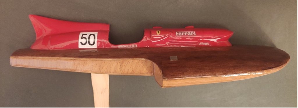

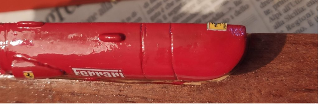

Tanto, forse troppo tempo è passato dall'ultimo aggiornamento. C'è stata di mezzo l'estate, un paio di viaggetti e il trasloco di mio figlio per cui ho avuto poco tempo e poca testa per lavorare.
Ma con l'anno nuovo mi sono ripromesso di completare lo scafo e quindi eccomi qua.
Riprendo da dove avevo lasciato.
Ci sono volute 5-6 mani di vernice per avere la tonalità del rosso corretta.
Ed è venuta l'ora delle decalcomanie. Gli stemmi e la scritta Ferrari li ho scaricati da Internet mentre il numero e il nome del pilota mi sono stati forniti da un collega modellista, "ripuliti" e adattati tramite il programma di fotoritocco Gimp. Fanno sicuramente un bell'effetto.
Allegato 442958. Allegato 442959.
Allegato 442960
Poi ho dato 7 mani di vernice trasparente lucida a pennello, intervallandole con una leggera passata di carta 5000 umida. A questo punto lo scafo è pronto per le rifiniture e la costruzione dei dettagli.
Allegato 442961. Allegato 442962
Allegato 442963 Allegato 442964
Allegato 442965 Allegato 442966
