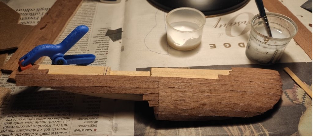

E' il momento di fare il rivestimento della carena. Il modello in vendita della Amati prevede che sia fatto tutto in mogano ma, dopo un'attenta analisi delle varie foto dell'imbarcazione vera, a me sembra che in mogano sia solo la parte superiore mentre la parte inferiore a contatto con l'acqua sia di un altro tipo di legno più chiaro e con una venatura più accentuata. Quindi userò del tiglio.
Allegato 433122
Dopo aver preso qualche misura dello scafo vero, ritaglio delle strisce di Decoflex mogano della larghezza di 4 mm per rivestire la carena superiore.
Allegato 433123
Incollo con colla vinilica le strisce alla carena divise in due sezioni, come risulta dalle foto reali. Poi rifinisco con carta vetrata di grana piuttosto fine perchè lo spessore dell'essenza legno sul Decoflex è piccolo.

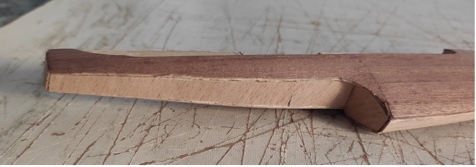

Allegato 433124
Allegato 433125

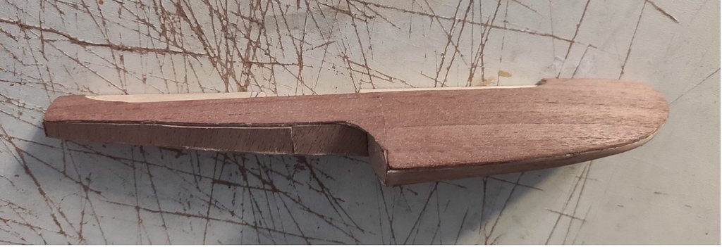

Per la carena inferiore, più o meno corrispondente all'opera morta, uso pezzi interi di Decoflex tiglio.
Allegato 433126
Allegato 433127
Allegato 433128
Questo è l'aspetto finale, ancora grezzo e da rifinire con carta vetrata e, successivamente, con i profili.
