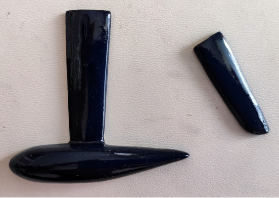

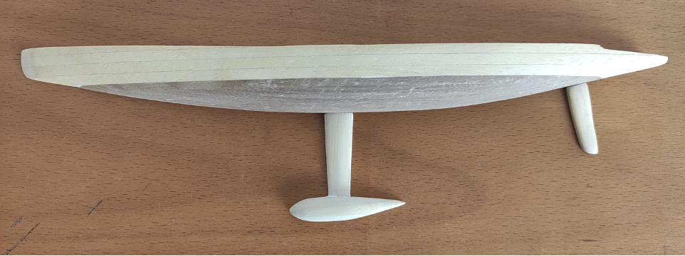

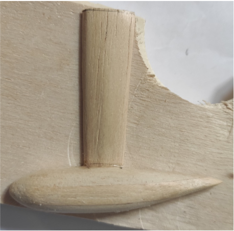

Consueta operazione di sgrossatura con carta vetrata a grana grossa e poi rifinitura con grana media.
Contemporaneamente ho realizzato il bulbo ed il timone modellando il legno con la carta vetrata.
Una prima prova di assemblaggio a secco per vedere che effetto fa. Sembra un bell’effetto !
A questo punto ho dato una mano di turapori sia allo scafo che a bulbo e timone come fondo per la successiva verniciatura.

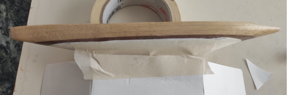

Per quanto riguarda lo scafo, comincio a verniciare l’opera viva di bianco con bomboletta spray dopo opportuna mascheratura.
Nonostante tutto il bordo è venuto decisamente ondulato! Devo proprio migliorare, non so cosa sia successo, di sicuro non è stato facile ritagliare il profilo della mascheratura su una superficie bombata. Dovrò cercare di sistemare qualcosa con la verniciatura dell’opera morta.
Procediamo oltre. La scelta del colore della parte superiore dello scafo non è stata facile perché sulle foto di Luna Rossa fatte in regata i riflessi dell’acqua alterano la tinta originale. Allora ho confrontato una foto dello scafo in esposizione a Roma con la matrice dei colori RAL perché volevo usare una bomboletta spray “standard” dato che il lockdown non permetteva grossi spostamenti. Alla fine, il grigio luce mi è sembrato quello più simile.
Dopo la mascheratura, un paio di mani di vernice grigia allo scafo e alla coperta.

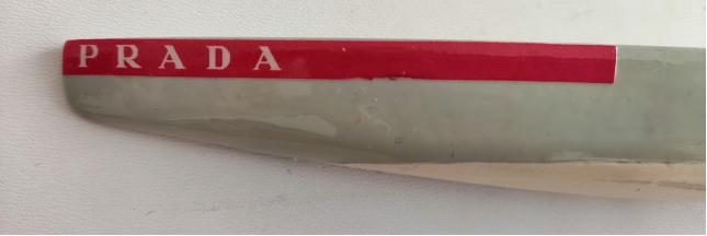

Ora passo ad occuparmi delle scritte sul fianco dello scafo: c’è quella Prada, quella Luna Rossa e la bandiera italiana. Ho pensato ad ordinare ed usare i fogli di decal per stampante inkjet ma alla fine ho optato per una soluzione più casalinga su un comune foglio di carta. Lo spessore non è rilevante e alla fine verrà mascherato dallo strato di vernice lucida.
Ho trovato in rete il file con le scritte, l’ho corretto con un programma di image editing e l’ho stampato su foglio A4. Per essere sicuro della misura corretta ho stampato diverse dimensioni usando poi quella che corrisponde alla misura in scala. Le scritte le ho incollate con colla vinilica (Vinavil). Il risultato mi soddisfa molto, fa un bell’effetto!
A questo punto passo qualche mano di vernice trasparente lucida spray allo scafo, timone e bulbo per ottenere l’effetto finale.
Qualche difettuccio si nota ma complessivamente sono molto soddisfatto.

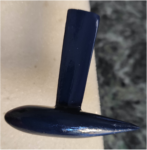

Il timone, il bulbo e una vista d’insieme prima del montaggio su pannello.
Non resta che preparare a misura il pannello di mogano, verniciarlo con l’impregnante opaco dato a pennello e montare lo scafo con colla forte (Bostik) e una vite.
Un nodo marinaro come gancio e anche questo modello è pronto per essere appeso alla parete!
