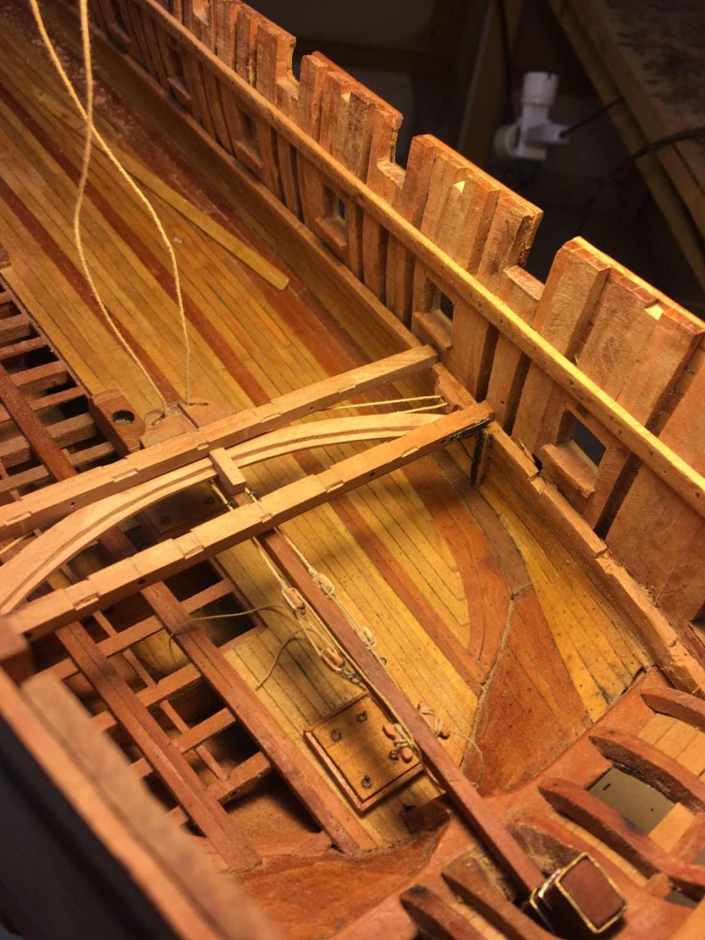

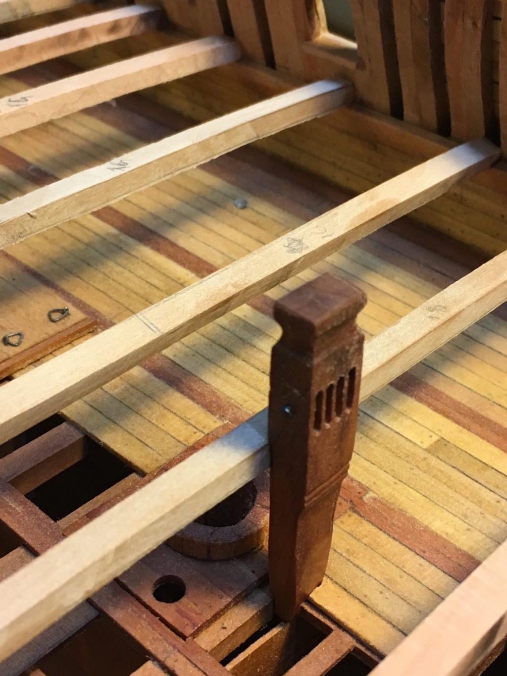

Ho iniziato a preparare i bagli del ponte di batteria e nello stesso tempo qualche struttura da inserire e ricavare le altezze giuste come il maimone di drizza i montanti e la traversa del bottone di prua e la mezza luna dove scorre la barra del timone .In seguito altri aggiornamentiFregata L'HERMIONE (arsenale) scala 1/48 di Carmelo Tuccitto-img_0447.jpgFregata L'HERMIONE (arsenale) scala 1/48 di Carmelo Tuccitto-img_0448.jpgFregata L'HERMIONE (arsenale) scala 1/48 di Carmelo Tuccitto-img_0449.jpgFregata L'HERMIONE (arsenale) scala 1/48 di Carmelo Tuccitto-img_0450.jpgFregata L'HERMIONE (arsenale) scala 1/48 di Carmelo Tuccitto-img_0451.jpgFregata L'HERMIONE (arsenale) scala 1/48 di Carmelo Tuccitto-img_0452.jpg

In corso la costruzione del timone e del sistema di movimento. Manca ancora tutta la ferramenta ed i rinforzi. Questo sistema si deve montare prima di posizionare i bagliFregata L'HERMIONE (arsenale) scala 1/48 di Carmelo Tuccitto-img_0492.jpgFregata L'HERMIONE (arsenale) scala 1/48 di Carmelo Tuccitto-img_0493.jpgFregata L'HERMIONE (arsenale) scala 1/48 di Carmelo Tuccitto-img_0491.jpgFregata L'HERMIONE (arsenale) scala 1/48 di Carmelo Tuccitto-img_0490.jpgFregata L'HERMIONE (arsenale) scala 1/48 di Carmelo Tuccitto-img_0489.jpg

La manovra di governo del timone non è complicata cercherò di documentarvi nelle varie fasi. Devo ancora dotare la barra dei paranchi e dei passacavi A dopo

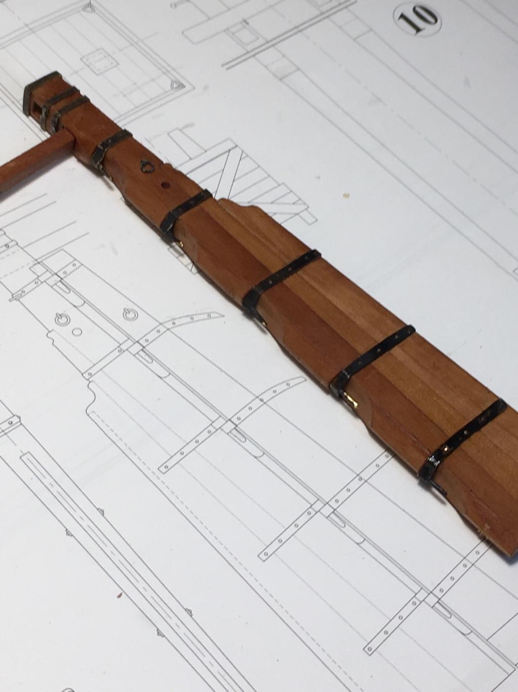

Continua la preparazione del timoneFregata L'HERMIONE (arsenale) scala 1/48 di Carmelo Tuccitto-img_0498.jpgFregata L'HERMIONE (arsenale) scala 1/48 di Carmelo Tuccitto-img_0499.jpgFregata L'HERMIONE (arsenale) scala 1/48 di Carmelo Tuccitto-img_0500.jpgFregata L'HERMIONE (arsenale) scala 1/48 di Carmelo Tuccitto-img_0502.jpg

Bravo Carmelo, bella ferramenta e bel timone, cosa usi rame o ottone ? Poi brunisci immagino....ciao!
Facci vedere se puoi anche il procedimento che utilizzi per le femminielle...grande!

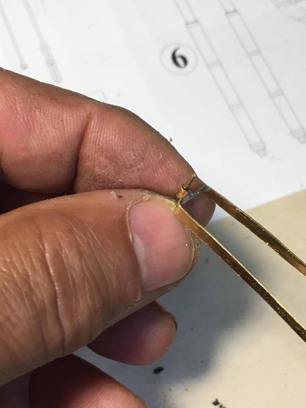

Realizzazione cerniere timone femmineFregata L'HERMIONE (arsenale) scala 1/48 di Carmelo Tuccitto-img_0522.jpgFregata L'HERMIONE (arsenale) scala 1/48 di Carmelo Tuccitto-img_0523.jpgFregata L'HERMIONE (arsenale) scala 1/48 di Carmelo Tuccitto-img_0521.jpgsi devono bucare e brunire
