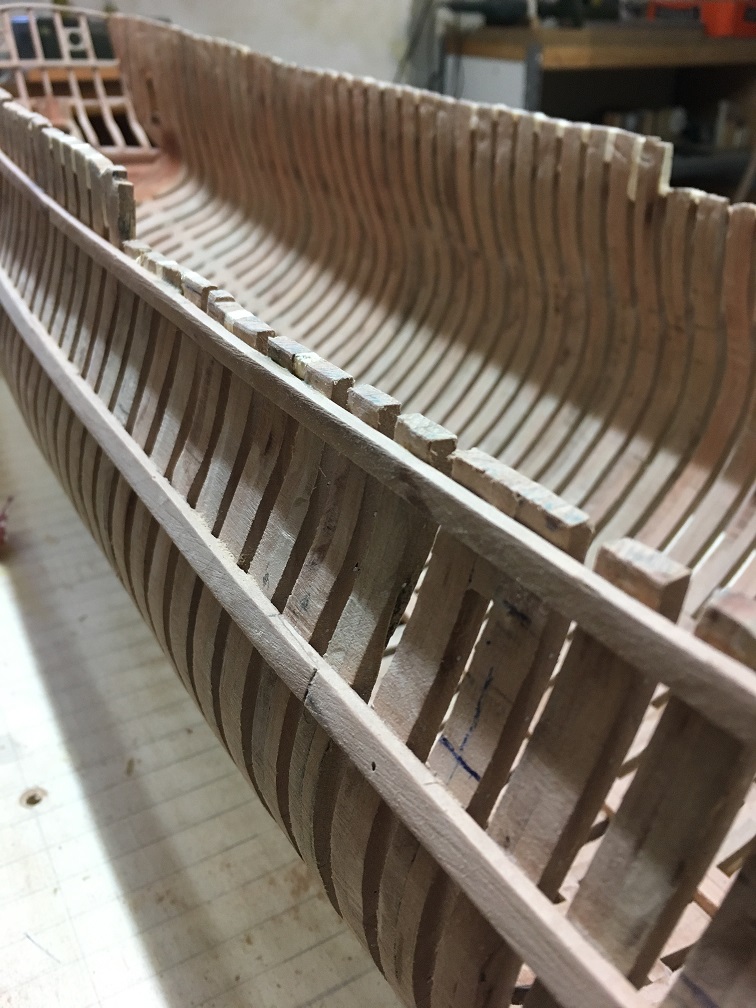

Posizionato anche il secondo incintone e tagliati le parti finali delle coste .non sono ancora a misura definitiva
prossimo lavoro chiodatura incintoni e rifinitura scafo con carta fine

Ciao Carmelo! Rinnovandoti come al solito i complimenti che ti spettano, dato il lavoro che stai con grande maestria portando avanti e anche velocemente, parto con la mia solita domanda idiota tipica del mio essere...🤪
Stavo osservando la palella del tuo incintone e mi chiedevo se è una cosa inusuale vederla come quella che hai realizzato tu.
Di solito la palella la di vede sulla faccia a vista, dando per scontato che non sia un errore, mi chiedevo a titolo di curiosità se è così “rara” oppure sono io che le ho sempre viste al contrario....

Patrizio giusta osservazione , considerando il fatto che cerco di seguire la monografia, mi spiego questo tipo di giunzione perche' una palella fatta l dal lato a vista risulterebbe meno forte rispetto a quella che ho fatto per l'incintone . Credo che questo elemento sia quello che serve per tenere assieme lo scafo e quindi deve avere una certa resistenza . Si deve considerare anche il fatto che secondo quanto riportato nella monografia questa nave per essere piu' leggera non aveva neanche il riempimento tra le doppie coste a livello del galleggiamento. Io me la sono spiegata cosi'ma non e' detto che sia vero

Per il periodo dell'hermione, le palelle delle cinte erano così, palelle piane a dente semplice, per i dormienti erano, invece, a doppio dente, le palelle a cui ti riferisci erano in uso precedentemente, (vedi Fleuron, o Ambitieux, per esempio)
