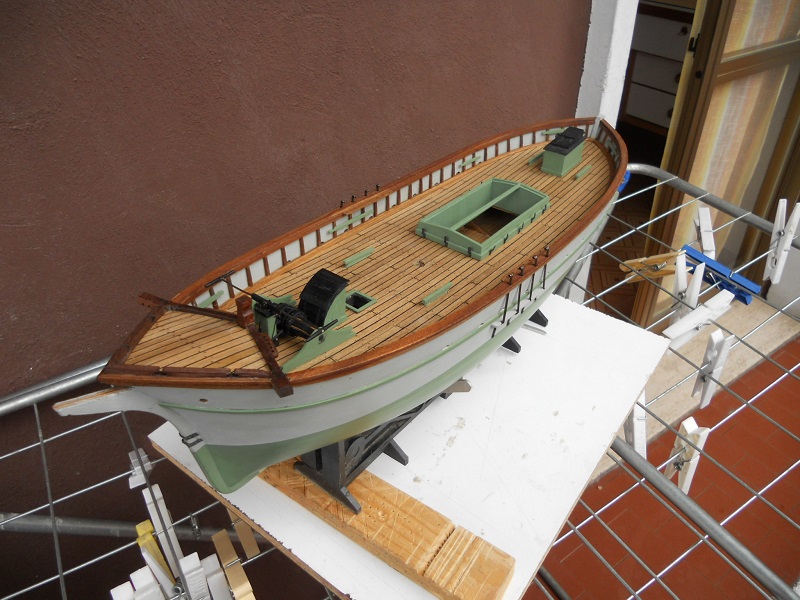

pino65 28-03-14 12:45 PM
4 allegato(i)
Buongiorno a tutto il forum anche se lentamente la tartana va avanti fatto un po di ferramenta e quasi allestito il ponte.
Prima di passare ad alberi ed attrezzatura vorrei stivare un po di carico :botti ,sacchi e che altro?
Una soddisfazione personale è che fino ad adesso di gia fatto ho usato solo listelli e chiodini
Di nuovo un saluto Pino
....Allegato 191678
Allegato 191679
Allegato 191680
Allegato 191681
sergio60 28-03-14 05:55 PM
Bellissima Pino, forse te lo già detto, penso ti stia venendo molto bene
Ti saluto Sergio

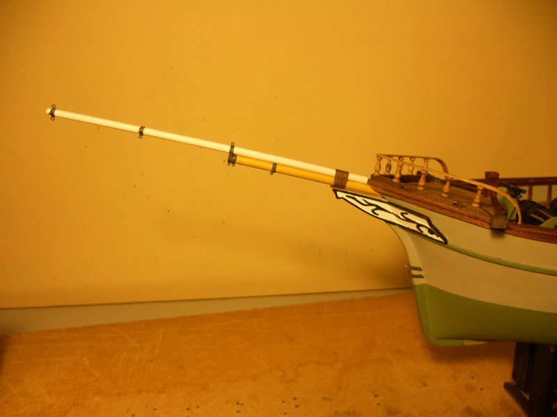

pino65 16-04-14 02:06 AM
3 allegato(i)
buonasera (o buonanotte) finito di riempire la stiva,posato il grande boccaporto con relative staffe per il telone e sono passato alla prua.
Il rilievo dello sperone è fatto con un listello 1x1 bagnato sagomato e scartavetrato,,la balaustra con colonnine/comprate) ed un listello 1x3 diceva di colorarla di verde ma la lascio in legno l'ho messa perché c'era nel progetto e a vista ci sta ma nella realta raramente c'era.
Poi bompresso .bastonfiocco con collari fatti con piattina di rame da 2mmx0.3 saldata e forata per l'alloggio dei golfari la brunitura era anche venuta bene ma toccando e smaneggiando ho dovuto verniciarli
Venti e briglie saranno da 0.50( correggietemi se il diametro è+ o -) ho una piccola commettitrice ma usero del refe commerciale non nero ma immerso nel mordente noce scuro
Sono indeciso se fasciare i cavi
Scusate la lunghezza del post e aribuonanotte
Pino
Allegato 192696
Allegato 192697
Allegato 192698
scorpion66 16-04-14 09:52 AM
Bel lavoro complimenti. Molto bella anche la stiva.
marioA 16-04-14 10:15 AM
Bel lavoro Pino, bel lavoro e molto curato nei particolari che, secondo me, contano nel distinguere la passione che uno ci mette per fare qualsiasi cosa!
OLI
peppe65 16-04-14 11:19 AM
ciao
complimenti per la realizzazione
con l'occasione ti volevo chiedere un consiglio, dato che sto realizzando alcuni accessori simili destinati ad una goletta. In particolare volevo chiederti come hai realizzato le ruote dentate dell'argano oppure è comprato così (non mi sembra in commercio esistano fatti in questo modo).
altra cosa i golfari che hai detto saldati al collare sono anelli con gambo?
grazie tante e ancora complimenti
ciao
peppe
pino65 16-04-14 01:26 PM
Ciao Angelo ,OLI avendo svuotato le ordinate non potevo lasciarla vuota,anzi dovevo farlo molto prima cosi avrei potuto sistemare meglio e mettere il carico in sicurezza ma tanto se ne vedra poco o niente
Peppe non avendo una fresatrice mi sono arrangiato, partendo da tondini di diversa misura(quello centrale deve essere più largo ma di diametro inferiore)l'ho messo in morsa e con un punteruolo ho tracciato il primo solco filo bordo morsa per avere una guida dritta poi ho appoggiato un listello ed ho tracciato una linea che viene parallela alla precedente spostando la linea di nuovo a bordo morsa e cosi via alla fine passi i solchi con carta fine
