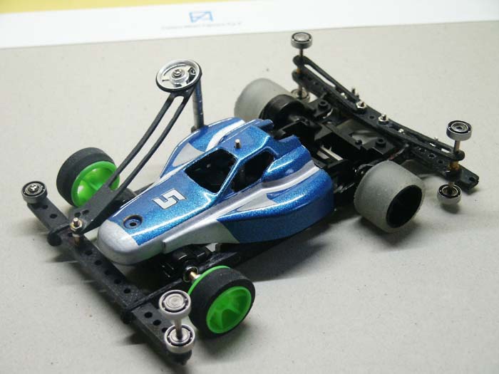

questa è 1a foto di 1a top jappo ke ho trovato su irf ...nn si capisce se il rinforzo l'ha fatto pure ke sporga dietro...voi cosa ne dite????

Quella l'ho vista dal vivo, forse un po' modificata...
Comunque per forza i rinforzi devono spuntare anche dietro, sennò dove lo metti il supporto posteriore?
Per l'anteriore devono sporgere 2 vetroniti dritte, e ce ne metti un paio unite per rifare i baffi, per il posteriore idem, ma puoi scegliere se far sporgere 2 vetroniti dritte o 2 pezzi di curve.
La quantità delle vetroniti la vedi tu, fai un po' di prove di misure... Io ad esempio ne ho usate 7 dritte e 1 curva, ma non è ancora finita e non so quanto sia resistente... Fai più o meno come nella foto che hai messo se proprio vuoi farti una jappo/top. Ma stai attento che non è semplicissimo...
