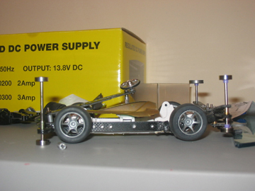

Vecchio 06-04-06, 10:40 PM   #53
Registrato dal: Jun 2005
residenza: T.C.C TORINO CHE CONTA!!!
Messaggi: 426
marte è un newbie...
predefinito Re:top in fase di progettazione!!!!
ed ecco le tante attese foto del mio assetoooo!!!! ho sl ancora 1 paio di cose ke mancano e ke devo finire!!!! 1 cusci da 9 nel anteriore destro, albero ant sinistro da fissare cn 1 po d'attak tornire le ruote e fare degli alleggerimenti vari x il resto ditemi cm vi sembra!!!!

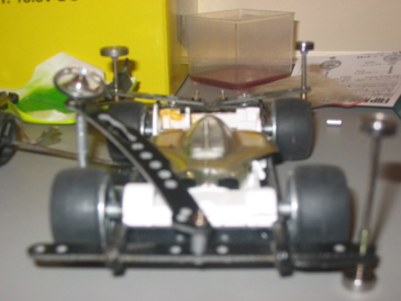

Vecchio 06-04-06, 10:41 PM   #54
Messaggi: 426
ecco la 2°

Vecchio 07-04-06, 03:23 AM   #57
Registrato dal: Feb 2004
residenza: Viareggio
Messaggi: 210
hobbes inizia ad ingranare.
mi scuso ma non ho letto tutto il topic ancora...ti do' risposte solo a quello che ho visto nelle immagini...allora:
-nella parte posteriore del rinforzo alla giappo (nel punto dove attraversa le ruote posteriori) hai fatto tagli troppo grossi...questo rendera' la frp molto piu' fragile e rischi di spezzarla a velocita' piu' alte.
-i baffi di una giappo generalmente hanno 2 lastre di frp come spessore. Questo e' perche' una sola e' piuttosto fragile...se pensi che lo fanno i giapponesi che usano l'atomic, diventa quasi obbligatorio per una giappo con un ultra o un jet. Vedo che sotto il baffo davanti a sinistra hai attaccato un pezzo di frp, ma quello non bastera'.
-le ruote davanti le cambierai vero? 4 ruote cosi' grosse sono troppo pesanti, e questo e' l'opposto di quello che renda una giappo...una giappo!
-le assi usare per farci le torrette....toooooppppo lunghe. il cuscinetto di sopra quasi certamente ti spezzera almeno uno dei 3 lati eventualmente.
-i cuscinetti alti puoi abbassarli...e ricordati che il cuscinetto alto posteriore a destra deve essere meno alto della rotella sulla monobarra
-vedo buchi fatti sulla frp della monobarra ed alcuni conessi insieme con la lima...tanto vale finire il lavoro, no?
cmq e' la tua prima macchina stile giappo e so' quanto puo' essere difficile...la mia non venne troppo bene: http://www.geocities.com/megatrontea...etrogiappo.jpg
Via...facci sapere se ci sono modifiche nuove!

Vecchio 07-04-06, 01:43 PM   #58
Registrato dal: Feb 2006
Messaggi: 95
tntxxx è un newbie...
la mono è inclinata verso l'interno
tntxxx non è in linea   Rispondi quotando
Vecchio 07-04-06, 01:51 PM   #59
Registrato dal: Sep 2005
residenza: Padova
Messaggi: 815
fighter è un newbie...
Tntxxx (07-04-2006 01:43 p.m.):
deve essere inclinata in avanti, ed un pelino all'interno... cmq, questa è troppo interna...
fighter non è in linea   Rispondi quotando
Vecchio 07-04-06, 02:37 PM   #60
Messaggi: 426
inclinazione corretta!!!!
