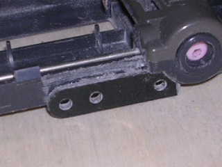

vero ti do ragione ... allora te lo spiego con una foto e termini tecnici
p.s lasciamo i termini e passiamo alle foto :P
la prima alla base di un supporto laterale

avanti con supporto alterale destro : quelloc he sostiene l' aletta

perfeetto!e invece il supporto lateerale sinistro? grazie mille!!!

predefinito Re:maledetti rinforzi!!!!
lo stesso. solo che x mettere il rinforzo non fai buchi e metti solo i due pezzetti di vetronite

e con che cosa si fanno i buchi per i cuscinetti delle ruote?e ancora,le vetroniti che irrigidiscono il telaio,lasciano uno spazio fra plastica e vetronite,ebbene,quello spazio va ricoperto con un'altra vetronite interna oppure va lasciato cavo?
devi fare col dremmel anzi,guarda che su un topic c'è anche la foto e lo spazio va tenuto cavo,oppure metti una frp che collega plasctica e vetronite messa piattaorizzontalmente
