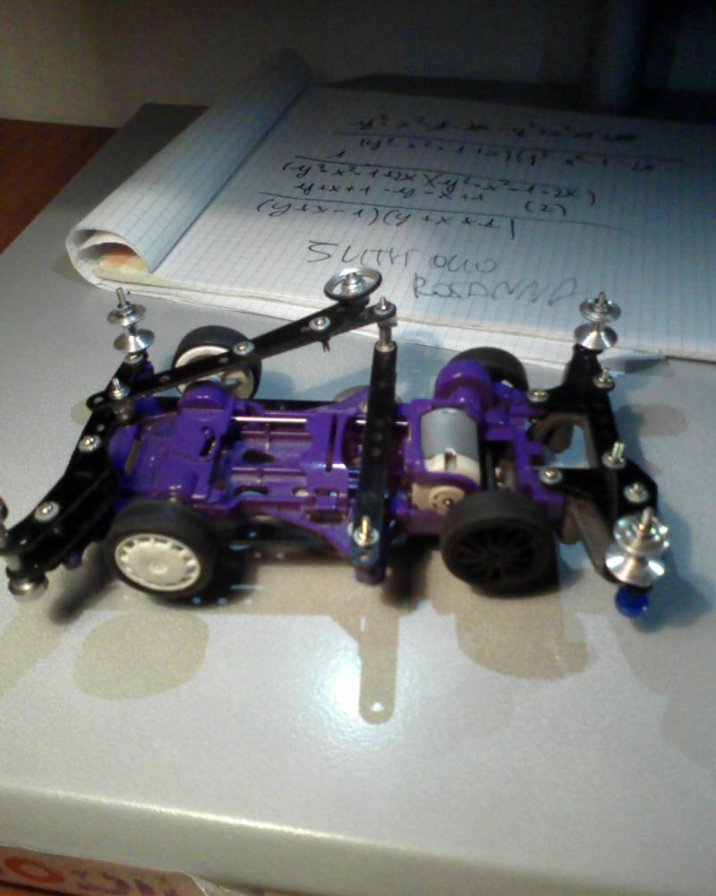

Vi prego non siate spietati....questo è il risultato della mia umile esperienza.
Avevo messo anche la mono barra ma poi l ho tolta....voglio rimetterla, ma nn con barra a banana...puo andare bene la frp dritta?
Cm potete vedere nn cè il freno e le ruote sono provvisorie.....in pratica sn sn a un punto di partenza.
cosa mi consigliate con quel poco che mi rimane?
GRazie in anticipo

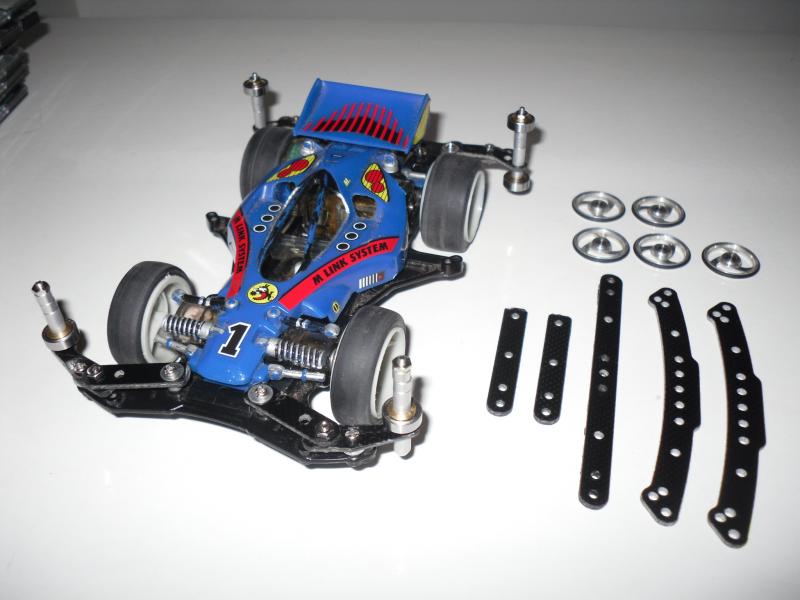

allora.. telaio VS.. bella l'avante..
c'è parecchio da lavorarci su, non hai avuto una cattiva idea, ma così non ti sta dentro neanche se preghi in aramaico xD
ANTERIORE. nella parte destra ok l'estensore e mettici due cuscinetti da 9mm
a sinistra togli l'esensore, ti sbilancia sul ponte, e mettici una clessidra (le trovi in negozio)
PANCIA: per la mono va bene la barra dritta dopo ti metto una foto della mia prendi spunto, in pratica, metti l'frp dritto e un0estensore (ma quelli della pro) (li trovi in negozio xD)
CULO ^^ : bellissima idea, ti sei ispirato alle top, ma così è troppo largo.
DESTRA lascia l'estensore, ma togli il cuscinetto e mettici una clessidra.
a sinistra togli l'estensore, e mettici una clessidra!!

1)ti 6 ispirato ad una top e se ho ben capito gareggi in expert
2)nn è regolamentare xkè in expert nn puoi tagliare nt
posteriore leva gli estensori che ti 6 costruito metti una frpa banana dopo metti gli estensori e poi metti i stabilizzatori con i cusci sugli estensori e leva il bullone e metti la sfera poi all'anteriore leva gli estensori metti le clessidre e sopra le clessidre metti l'frp dritta e sotto l'frp per super x ant metti il freno a spazzole e motore sprint

cmq se vuoi fare 1 top inizia a tagliaare + parti possibili del telaio sostituendole con frp, allegerisce e irrigidisce.
per la mono in top ti consiglio di metterci una barra o dritta o curva, deve essere cava in mezzo quindi taglia il + possibile, e come estensore poi scegli tu, puoi anche usare i tuoi spoeciali! ricorda, la top è una categoria veloce e come tale la mini deve essere molto rigida, se no ti si distrugge!
