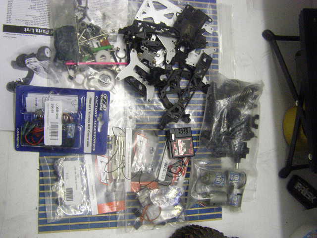

bene, alla fine ho preso il LOSI mini-LST2 1:18. nn male come macchinina, a prima vista sembra molto robusta, anche se la vedo un po' giocattolo a come sono abituato col mio mta4! ancora nn l'ho provata, devo comprare le batterie.
qui qualche foto
ps. alla fine ho preso l'imax b6 qui in italia, 70 euro, mi consolo con i 2 anni di garanzia.
Divertirsi in casa-p2170571.jpg   Divertirsi in casa-p2170572.jpg   Divertirsi in casa-p2170573.jpg
Divertirsi in casa-p2170574.jpg   Divertirsi in casa-p2170575.jpg   Divertirsi in casa-p2170576.jpg

e già, per le batterie è stata un impresa, alla fine ho dovuto prendere queste, le metto 2 in parallelo e vado benone
2 x20C 7.4v LiPo Battery ForEsky LAMA V4 V3 Helicopter su eBay.it RC Engines, Parts Accs, Radio Control Control Line, Toys Hobbies
se vedi la foto + in basso capisci che impresa...
hai qualche negozio da consigliarmi, pure dove prendere cose di elettronica, servi, cavetti, spinotti ecc?

Talking
finalmente sono arrivate le batterie (è passato + di un mese )! il motore gira forte (le gomme si ovalizzano na bellezza), il mezzo va bene, nn mi convincono i servi, per l'azzeramento ho dovuto faticare, la meccanica sembra reggere la potenza del motore, e per il momento ho avuto qualche problema con il salvaservo. per il video penso che si farà stasera.
ho un dubbio però: il mio carichino da le banane nella confezione lunghe circa 14mm (misurati con il calibro), ma se uso banane lunghe 18.5mm circa, anche se se ne esce un po' fuori una volta tutta entrata, rovino niente? insomma posso usare queste banane su un imax b6, o per forza quelle originali?

allora, confrontando i miei tower (si sono SG90) con gli altri hanno tutti + o meno le stesse dimensioni, penso proprio che ci vadano. penso proprio che mi prenderò tipo un 5-6 servi di diverso marchio e molto probabilmente nn supero le 30-40 euro.
se vuoi un consiglio, nn prendere sti tower SG90, mi si son sgranati già tutti e 2!
molto probabilmente passerò ad una modifica monoservo tipo exotek, precisamente me la autocostruisco (100 euro nn ne spendo...)...

aggiorno! uno si è bruciato, l'altro si è sgranato! ma si è recuperato grazie alla sorellina arrostita...
che ne dici di questo? ingranaggi in metallo, nn molto costoso, spedizione gratis...
