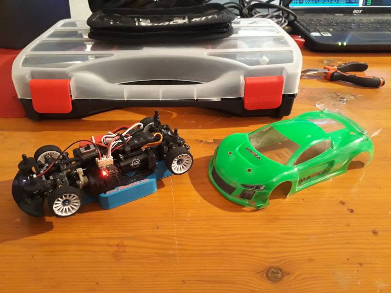

Volevo sostituire al suddetto modello i tiranti superiori originali,dato che la plastica sta cedendo, con quelli in alluminio della Wltoys k989...non riesco però a togliere i perni che li trattengono,in quanto se provo a svitarli(sia in un senso che in un altro) girano praticamente a vuoto...ho anche provato a tirarli per l'estremità che sporge con una pinza ma non ha funzionato
Se qualcuno possiede lo stesso modello o se gli viene qualche idea su come poter fare... ogni consiglio é ben accetto

È questo il bello, non c'é assolutamente niente di visibile che li trattenga in sede... per questo mi viene da pensare a qualche sistema a pressione, che una volta inseriti lí restano...la mini q7 dovrebbe essere un clone della Atomic amz 4wd, 2016 o giú di lí... ma provando a cercare il modello purtroppo é fatto diversamente
Farò che prendere il Dremel, taglio via, allargo i 2 fori filettandoli ed inserisco una vite passante da 2mm per fissare i tiranti nuovi...altro non saprei propio ch fare...

Buon pomeriggio a tutti quanti! scusate se riprendo la discussione ma sono ancora in cerca di consigli... in breve:la sostituzione dei braccetti superiori non é stata una grande idea,gli optional rispetto agli originali sn troppo laschi e causano un gioco eccessivo delle parti, tradotto quindi in continue regolazioni dal radiocomando per andare almeno diritti(Litto avevi ragione, nn c'é un grano, ma bensí una fusione di alluminio ch trattiene il perno, quindi mí é bastato forare cn una punta da 1 mm per poter estrarre il tutto)... rimontati gli originali purtroppo nn tengono piú il perno di regolazione in sede,dato ch le plastiche hanno perso la filettatura.. su consiglio di un "socio" modellista abbiamo inserito un lembo di carta x fare presa, ch ha funzionato sull'anteriore, ma al posteriore é saltato via 2 volte dopo 1 collisione cn un cordolo e per errore mio in curva contro altri modellini(giro su tracciato apposito per MiniZ)...mi sarebbe quindi venuta un idea:fondere all'interno del braccetto dell'altra plastica,forarlo e rifilettarlo... può essere fattibile? vi sn materiali alternativi x fare ciò?spero di essermi spiegato... grazie

Puoi vedere anche con della colla se puoi fissarci la vite
In teoria se usi un pochino di olio o grasso sulla stessa puoi ricreare il filetto
Ma non è un’idea che mi piace tanto e, se fatto male , puoi bloccare tutto insieme

Purtroppo non sono riuscito a far fondere della plastica cm volevo... ho ripiegato su del comunissimo Attak... questa sera in pista ha retto benissimo(x fortuna!),ed i giochi sn spariti...riuscendo ad abbassare un pelino i tempi, finalmente... finché tiene... Sinohobby Mini Q q7-img-20220217-wa0000.jpg

Purtroppo fondere bene la plastica non è così facile come sembra
Se poi provi a fonderla su della plastica già solidificata fai fatica a tenerle

Infatti nn colava nemmeno tutta nel foro, faceva solo una crosta sulla superfice... poi provando a forare cn il trapanino saltava via tutto... ho provato un paio di volte e poi ho lasciato perdere... comunque ieri sera é andato tt bene,credo propio di aver trovato la quadra...

Il foro è piccolo e dovresti scaldarla bene intorno ai 300 gradi senza bruciala
