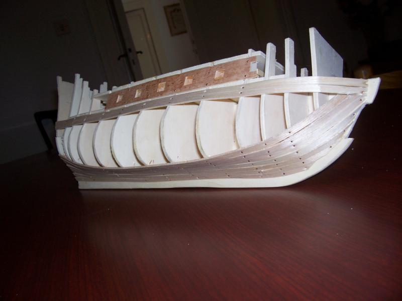

caro ammiraglio, come ho potuto spiegare in altri post la mia intenzione era di trovare uno scafo x costruire una nave di fantasia..e questi sono più che perfetti, avendo anche la fortuna di poter stampare su fogli veramente grandi nella piccola azienda di mio padre, quindi senza modificare l'originale grandezza del progetto..
altrimenti è anche possibile ritagliare tutte le ordinare con photoshop e stampoarle singolarmente, una x foglio...
non so io mi sono trovato abbastanza bene certo è solo x veri esperti creare le decorazioni come la couronne...
cmq graxie mile x la mail ci metteremo di sicuro in contatto...
ps. allego una foto del progetto coperto solo parzialmente dal primo fasciame
Ciao sebastian
Di che nave si tratta?
Ciao Rocco

Ciao rocco, allora è la solita nave che posto in giro, ovvero quella che sto realizzando ora, prese le ordinate della couronne la sto modificando per creare una nave di fantasia, l'ho armata con 10 cannoni, e ne vorrei fare un alberatura da polacca (ricordi la mail che ti ho mandato?) l'ho utilizzata x mostrarti come le ordinate dei piani che ho trovato si adattino al meglio...
Il buon Lusci in questo momento si starà rivoltando nella tomba!.......
Capisco la tua enfasi ne "creare",ma direi di acquisire qualche nozione di cantieristica e automaticamente di bilanciamento navale.Che ne dici?
Vedi.....un vascello di questa stazza,era più tosto "pesante" per capirci,capisco che tu l'abbia alleggerito da qualche pezzo d'atriglieria,ma non basta.
Uno scafo che possa navigare con vele latine dovrebbe essere più:
1) Relativamente Basso
2) Slanciato
3) Longilineo
4) Possibilmente a remi
5) Con l'albero di trinchetto inclinato di circa 8 gradi sull'asse di galleggiamento.
Ora non per scoraggiarti,ma guarda quello che stai facendo tu,e dimmi quante cose dovresti cambiare.....o meglio quante vanno bene?
Ciao Rocco
