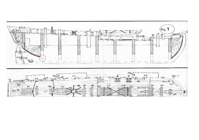

per aiutarti con l'ultimo controllo (profondità degli scassi), oltre che col metodo del listellino più sopra descritto puoi aiutarti coi disegni ... qualora ti abbiano fornito il piano delle ordinate. Il piano delle ordinate è il disegno che mostra i profili delle sezioni: ad ogni sezione corrisponde una ordinata e la sua profondità (da misurare rigorosamente dal bordo inferiore della chiglia) è agevolmente misurabile direttamente dal disegno. Vedi allegato come esempio

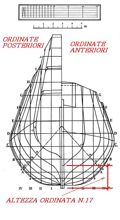

Come accennato ieri, ho un problemino legato alle misure del disegno. Ho preso le misure per sistemare la linea del torello e fino all'ordinata 7 non ci sono problemi. L'ordinata 8 ha una misura decisamente errata. Dalla linea inferiore della falsachiglia fino alla linea del torello ci sono 15 mm. Il disegno mi dice che dovrebbero essere 12 mm.
Io credo sia un errore del disegno perchè, facendo i controlli, se abbaso l'ordinata di quei 3 mm che mancano, comprometto la linea del ponte.
I controlli che ho fatto sono:
- comparazione dell'ordinata con il suo disegno;
- controllo linea del ponte.
Purtoppo non posso fare foto per farvi vedere (fotocamera deceduta) ma vi allego un disegno della sezione dalla quale ho ricavato le misure.
C'è qualcos'altro che dovrei controllare per essere sicuro?
Ho acquistato un kit .... Prime operazioni!!-misure-ordinate-su-falsachiglia.jpg
Halfy non è in linea   Rispondi quotando
