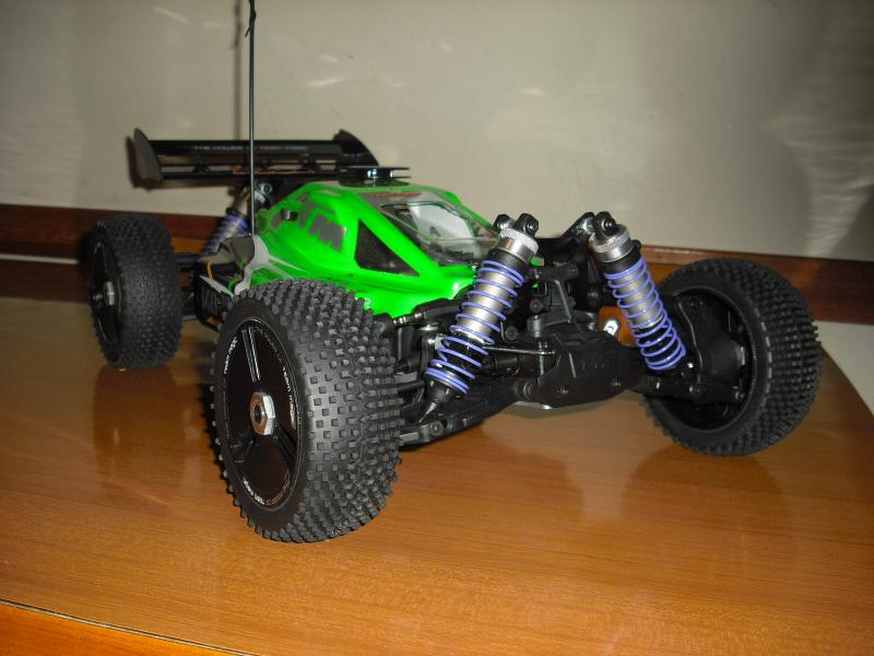

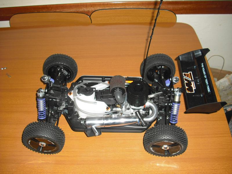

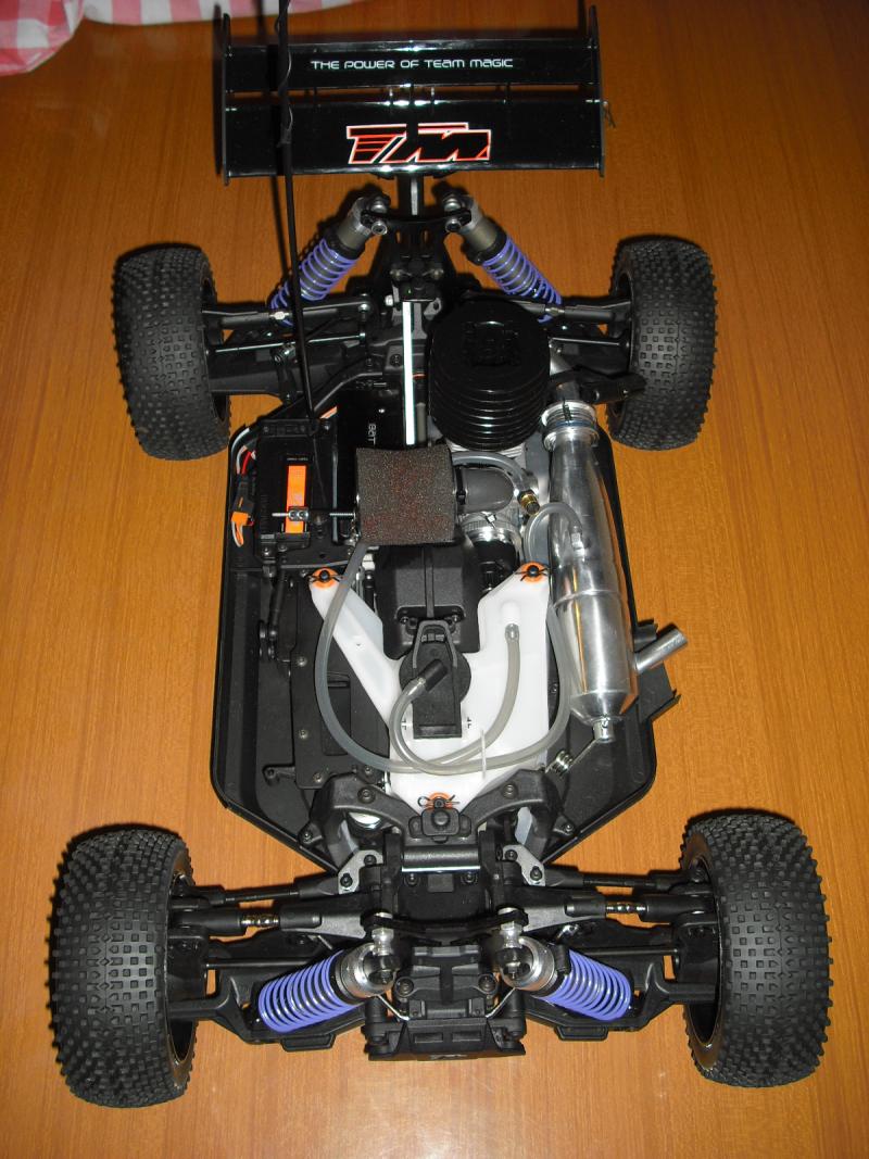

ed ecco le foto! Volevo chiedervi se dietro deve essere più morbida rispetto a davanti,e come potrei misurare la giusta escursione,nonchè la morbidezza.A voi la parola ragazzi.

L'hai storta tu la presa di pressione del serbatoio?

nn direi,seconda me era gia così

dici che è competitiva perche non avrai mai avuto un kit... vedo che hai avantreno piu in alto del retrotreno sistema il precarico dovrebbe stare un poco piu alta dietro che davanti

si hai molto precarico mi sembra con il posteriore...
La prova per il precarico la sai fare?Se la risposta è no si fa così:
sollevi la macchinia di 30cm e la lasci cadere se sei giusto di precarico l'asse dei bracci dopo la caduta deve essere parallelo al terreno...se così non fosse regoli la ghiera (che ho visto hai negli ammo posteriori) in modo tale da arrivare a quella situazione di parallellismo detto prima...
Se mi sbaglio in qualcosa ditemi pure...
P.s dimmi che hai colorato tu le scritte dei cerchi con un uniposca bianco!!!Perchè è troppo avanti!!!Bellissimi colori e macchina intrigante..
P.P S. altra regolazione degli ammo...sganci gli ammo dai bracci inferiori....allunghi tutto lo stelo degli ammo, fatto questo alla massima estensione l'ammo si deve inserire perfettamente nel suo alloggio dei bracci se così non fosse regoli il "sollevamento" del braccio da una piccola vitina a brucola che dovrebbe esserci(nelle kyosho c'è) dentro al braccio inferiore...
fai questa cosa prima di mettere il precarico...

Essendo una rtr io darei una occhiata a tutte le viti e a quanto olio hanno messo negli ammo...di solito risparmiano anche lì

ciao ragazzi,l'olio l'ho controlla c'è tutto,dietro ho messo gli spessori come da set up di scheda ,e dopo aver notato che era quasi pari col davanti ho dato un pò di precarico davanti,cmq nn vedo l'ora di provarla cn la miscela al 25 %,e la carburazione giusta,già mi ha stupito cn gli ultimi pieni di rodaggio al 16% quando ho smagrito,poi infine vedremo se in pista è robusta o meno
