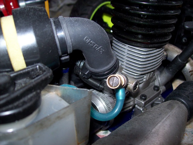

e' montata cosi, comunque la molla non ha la forza per superare la resistenza degli ingranaggi e il motore del servo, quindi serve solo nel caso in cui si stacchi la squadretta dal servo o si rompa o si sgranino i dentellini della squadretta...

in molti casi non ce la fanno manco a far tornare il carb...puoi usare un elastico classico ripiegato più volte,ma con i servi originali è probabile che non ce la fanno ad aprire poi...
