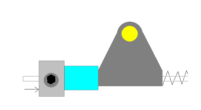

te hai la b8rs vero??....
cmq io ho risolto cosi:
Sull'asticella che apre il carburatore dalla parte opposta alla molla ci metti un pezzetto di tubo da mix (magari ce l'hai gia) poi il collarino come vedi nel disegno... poi spingi il collarino contro il pezzo di tubo finche il servo non smette di fare rumore e a quel punto serri il grano senza mollare la presa... così facendo l'elasticità del tubo annullera il la spinta della molla e il servo non sarà più in tenzione... prova e fammi sapere se funziona con me ha funzionato

quello che hai fatto tu è stato annullare la forza in accellerazione così facendo sul freno avresti risultati opposti, cioè perdita di frenata!!! anche a me con un ace ds1015 in frenata il servo fa rumore ma non penso sia gravoso xkè un conto è l'accelleratore che se va sottosforzo ci rimane per tutto il tempo dell'accellerazione, altro conto il freno che uno non tiene continuamente sotto sforzo!!! l'importante è che il servo sia tarato che freni bene ma non tiri tutta la piastra radio!!!XD con l'ace tendeva a torcere a me, quando lo fa regoli l'epa in modo che in frenata non si muova nulla oltre la squadretta!!!XD
