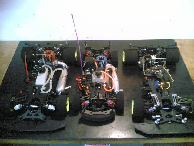

predefinito CREAZIONE PACCO BATTERIE SERPENT 720 + FOTO
ECCOMI DINUOVO QUI.... i possessori della 720 sanno benissimo che il pacco batterie che va sotto al serbatoio, ha una strana forma ad L qui a roma praticamente nn cell' ha nessuno..........l'unico posto che le ho trovate è sul sito unoadieci....da 800mha... ora le devo ricomprare xè nn vanno più bene....
per costruire il pacco batterie posso fare in questo modo?????
PRENDO 4 MINISTILO RICARICABILI DA 1.5V le saldo tra loro con le apposite linguette in metallo e poi ci attacco il filo elettr. con lo spinotto che va alla ricevente.. ORA LE MIE DOMANDE SONO....
1 per fare 6 volt devo usare solo 4 batterie e nn 5 come si può osservare nelle altre macchine va bene lo stesso????
2 da quanti mha deve essere ogni singola ministilo per conpensare la 5°mancante????(io max l'ho trovata da 1400mha cad)
3 ministilo o stilo????????????
ce la farò ad andare a girare domenica????????
penso di si ora è smolecolata in 3000 pz domani la lucido metto i vari grassi e oli e sabato sera la bestia è pronta....

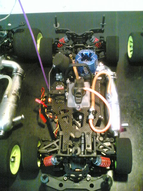

quant'è piccoletta li inmezzo........ ma sul misto si fa rispettare.........

Scusa Antonello forse vedo male io o la foto non rende l'idea, ma sbaglio o la 720 ha le gomme anteriori e posteriori della stessa misura ??? ??? ???

no è la foto che inganna.........dietro sono più grandi.....è siii stai un pò lontanuccio da roma!!
