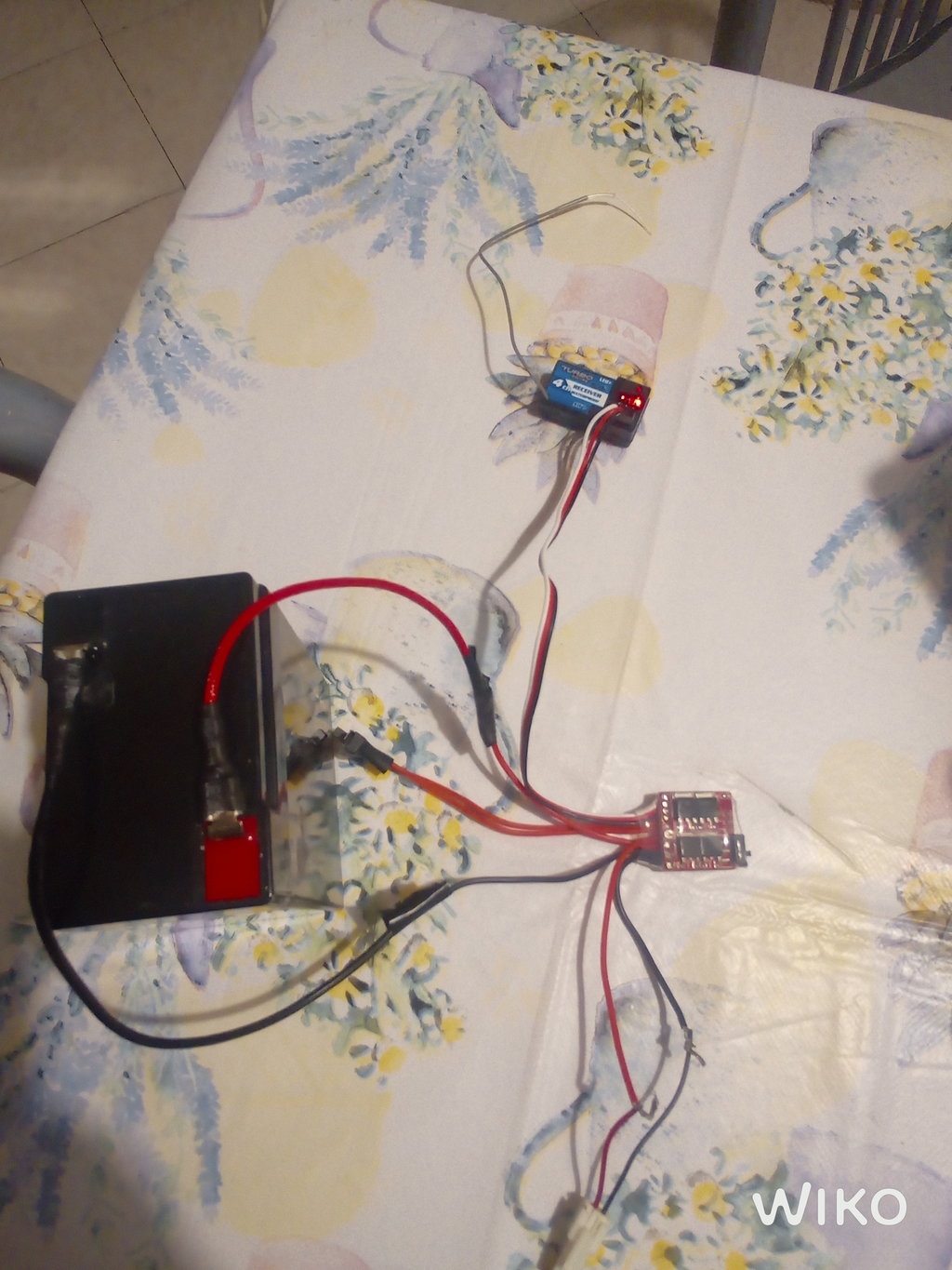

Grazie anticipatamente a tutti allora devo collegare un radiocomando+esc+motore a spazzole .....ricevente funziona la esc si accende e sembra che funziona cioe la lucina risponde al radiocomando,ma come collego il tutto il motore gira da solo senza che tocchi il radiocomando e non risponde al radiocomando cosa sbaglio

Massimo grazie per avermi risposto, sono nuovo dei forum in generale,ed ho faticato anche per capire come scrivere un messaggio....l'esc mi è arrivata senza istruzioni in una bustina (20A bustophedon esc...CK boat) l'accoppiamento con la ricevente lho fatto ma non so come fare la calibrazione,sul'esc c'è un bottoncino ma non so cosa fare? c'è qualche video ho schema da seguire nel forum?grazie di nuovo

Mi sembra strano che non risponda minimamente al radiocomando
Anche se non calibrato dovrebbe comunque reagire al segnale che gli viene inviato
Riesci a mettere una foto di come hai collegato il tutto?

Grazie di avermi risposto...la esc e sicuramente scadente,l'ho comprata su Amazon senza pensare troppo,perché mi serve per poter azionare un motore a spazzole collegato a degli ingranaggi,ho un radiocomando da 2.4gh turbo racing ,ho accoppiato radio e ricevente +esc+ motore ,do corrente il motore comincia a girare provo col il radiocomando,e azionando lo sterzo da un lato la velocità del motore diminuisce e dall'altro aumenta,quindi un po' interferisce ma non mi fa neanche l'inversione,anche se provo a cambiare il canale sulla ricevente stesso risultato,ho letto qua e là di fare la calibrazione ma non riesco perché si attiva subito il motore. E anche se stacco il motore e senza toccare il radiocomando,non capisco perché sui fili che vanno al motore comunque c'è corrente.
Scusa la mia ignoranza come faccio a mettere delle foto?

Sicuro di aver fatto tutti i collegamenti nel modo corretto?

Forse forse ha collegato il positivo del motore alla batteria e viceversa
Potrebbe dare qualche problema con il funzionamento causando ciò che si vede adesso

Buongiorno credo di aver collegato tutto in modo corretto cioe si accende tutto,la luce ricevente è quella dell'esc si accendono e rispondono al segnale del radiocomando. Ho provato anche ad invertire i positivi e i negativi ma nulla,ho provato anche ad invertire la coppia di positivo e negativo ma nulla e si scalda subito l'esc . Ho anche escluso il motore,e ho collegato ai fili che vanno al motore un tester il quale indica che c'è tensione sui fili anche con il radiocomando spento,ed anche con l'interruttore dell'esc scollegato.....può essere a questo punto la esc fasulla?e se la sostituisco e la esc più grande e e meglio è o non è così?....grazie per l'aiuto

Originariamente inviata da Fratta Visualizza il messaggio
Più che una esc più grande direi una di qualità
Con questi componenti cinesi non sai mai ne quanto durano ne se funzionano ( e se funzionano come fanno il loro lavoro )
Non sei il primo che trova componenti così di basso costo difettati e perciò consiglio pure io l’utilizzo di un regolatore di più alta qualità in modo da togliersi parte dei problemi
