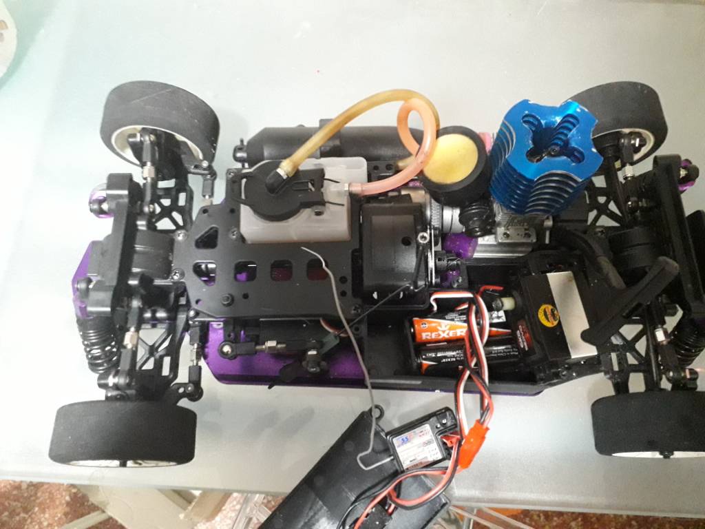

Volevo sapere come far funzionare e collegare i cavetti della ricevente su una rapida pro. Ho collegato tutto ma lampeggia per un attimo poi si spegne

Che ricevente devo montare e il telecomando. Senza spendere troppo. GrazieComandi rapida pro-20200109_183905.jpeg

controlla che le batterie siano ben cariche e che tutti i collegamenti, le spinette e l'interruttore facciano ben contatto.
Guarda che sembra manchino le viti che reggono il motore.

Assicurati innanzitutto di avere le pile ben cariche.
Rifai la procedura di binding (accoppiamento fra trasmittente e ricevente, trovi la procedura nel manuale).
Poi colleghi il servo dello sterzo sul ch1, quello del gas sul 2, il cavo d'alimentazione su quello Batt o su uno libero (rispettando la polarità).

Ok . Per le viti motore lo so è che sembrano spanati i banchetti. Ora vedo con calma
