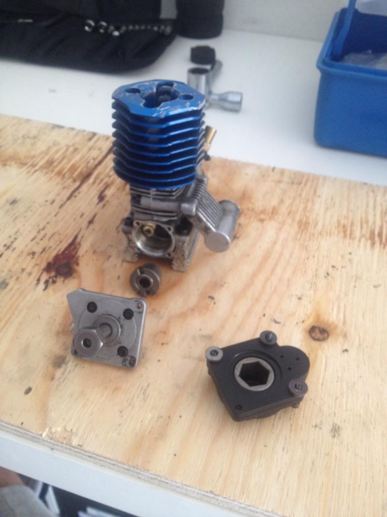

Himoto rapida pro 3cc-imageuploadedbyforum1397594027.049244.jpgHimoto rapida pro 3cc-imageuploadedbyforum1397594050.387882.jpg
Ciao cobe, alla fine perdendo un po' di tempo sono riuscito a farla partire ma sono arrivato alla conclusione che secondo me aver pensato di passare al rotostart sia stato un'errore, semplicemente perché mi sono accorto che siccome un rotostart fa girare talmente tanto il motore rispetto alla classica corda a strappo, fa girare di conseguenza molto più miscela e olio, rendendo la carburazione eccessivamente grassa, quindi si accumula poi negli ingranaggi e li fa andare a vuoto, quindi se mi si spegne il motore devo tirar giù tutto, pulire e rimontare...ti ho girato qualche foto per farti rendere conto...

Ma nooooo....l avviamento non rende la carburazione ne magra ne grassa....nn c'entra nulla....il rotostart....è una gran comodità x il tuo motore.....puoi evitare seccature nell avviare il tuo motore semplicemente utilizzando le accortezze ke ti ho postato.....la pulizia dell unidirezionale e del tappo rotostart....fa parte della manutenzione del tuo motore....

Mi sa che mi sono espresso male parlando di carburazione 😝 volevo intendere che secondo me si accumula miscela ed olio incombusto nell'ingranaggio del rotostart, non facendolo girare normalmente ma lo fa slittare/girare a vuoto...infatti dopo aver smontato e rimontato partiva ma poi nel tentare di riavviarla poiché perdeva colpi slittava tutto senza far girare il volano...il fatto è che dalla foto non si capisce ma il rotostart ha degli spessori che coprono circa 1mm che c'è dal posteriore del motore agli ingranaggi...può essere che siccome non essendo chiuso gli ingranaggi si muovono troppo e non girano?
