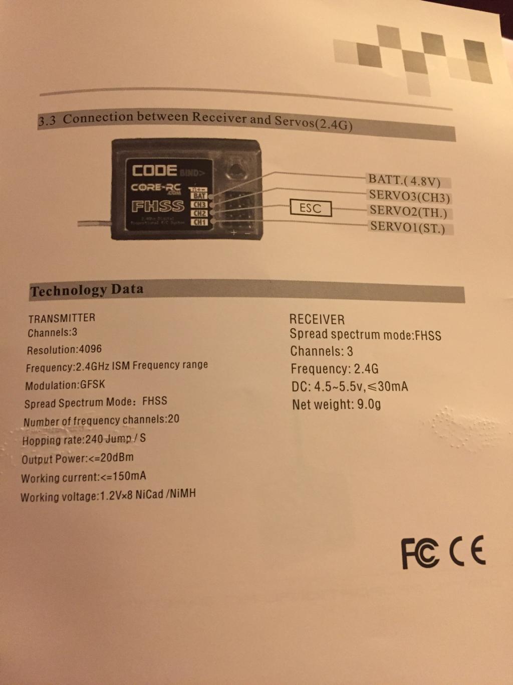

Voltaggio supportato ricevente
Allegato 264444
Mi aiutate a capire??
Tracina90 26-01-17 08:18 AM
Buongiorno a tutti, ho acquistato il radiocomando code 2.4Gh 3Ch, solo che sfogliando il manuale (in inglese!!!) in ultima pagina mette lo schema di come collegare i servi ed il pacco batteria...indicando BATT. (4,8V). Quindi la ricevente funziona a 4,8v? O cosa vuole consigliare/indicare??
jinkazama82it 26-01-17 08:25 AM
4,8v è il valore base di 4 stilo ricattabili. significa che può essere alimentats da 4 stilo normali/ricaricabili o pacchi batteria ni-mh/ni-cd da 4celle.

Quindi se io ci collego un pacco batteria da 6V con 4600mAh lo supporta bene, non è eccessivo il voltaggio.
Grazie della risposta
jinkazama82it 26-01-17 09:28 AM
se per pacco da 6v intendi il pacco ni-mh da 5celle no, in quanto una volta carico supera i 6v e non di poco (la tua ricevente farebbe una gran bella fumata), se invece intendi il classico portapile da 4 stilo allora sì nessun problema.

blackcat 26-01-17 11:16 AM
Beh, il manuale che hai postato dice che la ricevente lavora ad un voltaggio compreso tra 4,5 e 5,5 Volt. Dunque un pacco da cinque celle e 6V nominali sembrerebbe eccessivo...
Qui però: Core RC Code 2.4 Tx/Rx
Discutono se farla andare addirittura a 2S LiPo, che vorrebbe dire farla arrivare ben sopra quei valori!
Hai già provato a chiedere al negoziante?

Sono ad un punto morto anche perché se io collego un pacco batteria da 4,8V; quindi 4 celle da 1,2V anche i servi andrebbero a 4,8V e non a 6V come da programma. Insomma una gran bella storia. Comunque grazie per le risposte.

le riceventi più vecchie supportavano solo 4,8v e quindi servi a 4,8v le più recenti hanno valori variabili da 4,8-6v o da 6-7,4v proprio per supportare i nuovi tipi di servi.
servi e riceventi sono due cose che vanno a braccetto acquistare un servo senza sapere quale corrente supporta il servo stesso e la ricevente equivale ad un tuffo nel buio.

c'è poco da dire, è un modello di radiocomando+ricevente prodotto da un'azienda cinese e rivenduto sotto vari nomi e più di quello che è già stato scritto non si può dire, la ricevente può essere alimentata con massimo 4 stilo o pacco batteria ni-mh/ni-cd da 4 celle (dicasi pacco da 4,8v che una volta carico arriva a circa 6v), quindi puoi usarci servi con un range 4,8/6v.
