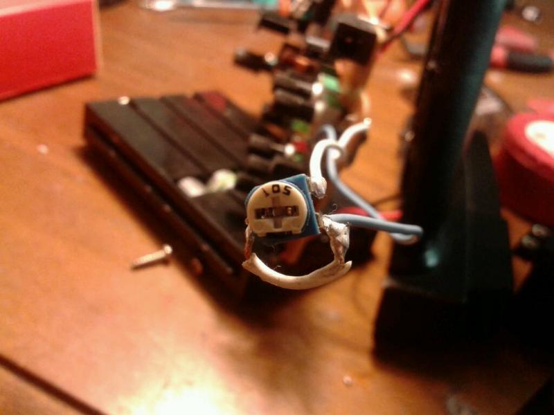

Oggi ho provato a fare la modifica
Mi pare debba essere così il ponte sul trim Info epa e modifica potenziometro-1385843377227.jpg
Il primo che ho trovato non é da 10
Fatto sta che non influisce limitando il movimento
Rimuovendo la connessione centrale del trim sulla radio il movimento e lo stesso con trim funzionante in posizione 0 x cui devo ridurle proprio il movimento che arriva dello stik
Mission impossible!

benelliracing ha avuto comportamenti non adeguati in passato...
ho trovato l'articolo dello schema elettrico e dice:
"Riduzione della Corsa (dual rate)
Per ridurre la corsa dei servocomandi, occorre semplicemente inserire in serie al contatto centrale del potenziometro originale un potenziometro (o trimmer) da 10K Ohm. Un piccolo deviatore può essere utile per attivare e disattivare la riduzione della corsa al volo.
Questa modifica agisce su tutti e due i versi del servocomando. "
ora la mia dimanda è?
su quale potenziometro intende la spiegazione installare quello aggiuntivo?
sullo stik o su un potenziometro di regolazione?
avendo gia' un potenziometro di regolazione della corsa posso inserirlo sul canale del segnale?
il mio potenziometro sulla radio è identico a questo
http://i00.i.aliimg.com/img/pb/614/1...127614_144.jpg
da 10k
benelliracing non è in linea   Rispondi quotando

Funziona solo se si applica al potenziometro del gas lo stik,ho ridotto quanto mi serviva x il mio servo

Originariamente inviata da benelliracing Visualizza il messaggio
Gli stik sono dei potenziometri......quindi mettendo un'altro potenziometro in serie a quello dello stik si ha una riduzione della corsa del servo..... questo è quello che capisco dalla spiegazione che hai riportato, e mi sembra che tu abbia fatto cosi o sbaglio?
