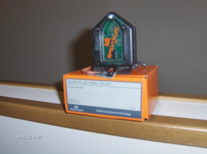

il kit completo è della spektrum comprende telemetry lap e telemetry combo pack , vedi foto allegate.
sulla macchina viene istallata una trasmittente alimentata dal terzo canale della ricevente della radio, con un cavetto che ha un sensore di trasmissione da montare in vista sulla macchina, in modo che quando passa a fianco del ricevitore di terra, intercetta il passaggio e di conseguenza il tempo impiegato per ogni passaggio, che non è altro che il giro. il ricevitore di terra manda il segnale al monitor che registra il tempo di passaggio, che tiene in memoria. basta poi visualizzare questi tempi, per vedere il tempo impiegato per fare il giro.
