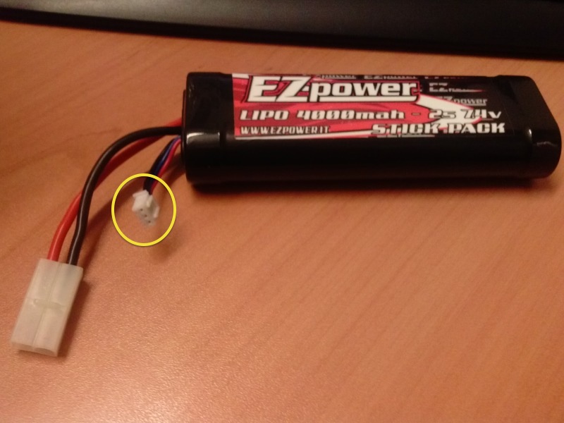

Escono due coppie di cavi, quello con il connettore "grosso" serve per collegarla alla scatola di avviamento LOSI mentre il connettore "piccolo" dovrebbe essere quello per ricaricarle. A tal proposito il BIZ B6 lateralmente ha queste porte:
Se non sbaglio la mia porta è quella in alto a sinistra "2 CELLS", è corretto?
Per fare la ricarica con bilanciamento c'è il programma specifico, basta attaccare il connettore "piccolo" della LIPO alla porta "2 CELLS" ed avviare il programma o devo stare attento a dell'altro?

Per quanto riguarda le lipo: devi collegare sia il connettore grosso (si chiama tamiya) che serve per caricare, sia il piccolo che serve per bilanciare...

Lo spinotto della lipo cerchiato in giallo, va attaccato al caricabatterie sullo spinotto sempre cerchiato in giallo, assieme all' altro connettore
