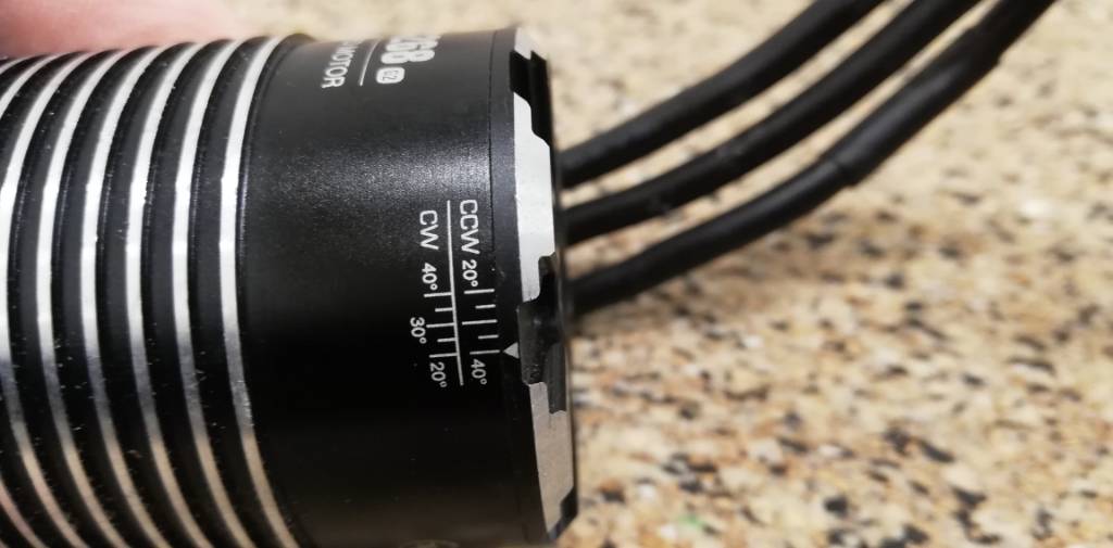

Sto per infilare nel mio Nomad DB8 il combo in oggetto. Una prima volta per me nell'elettrico.
Avrò sicuramente più domande sulla regolazione dei parametri del combo, per cui apro questo post.
La prima domanda riguarda l'anticipo motore, e soprattutto il compromesso giusto tra regolazione HW e SW.
Ho comprato il combo usato (ovviamente ) e si presenta con 40° CCW lato HW. È stato montato per un esperimento su una 1/8 ON inizialmente.
Sarà tanto 40° ? Credo di sì ma non ci arrivo mai in fondo a queste cose... Vorrei capire che anticipo dare sul motore, per poi non toccarlo più e gestire tutto tramite ESC.
Il mio mezzo andrà in pista 1/8 OFF. Desidero avere una combo non troppo spinta (cioè voglio preservare meccanica ed elettronica).

40° di anticipo su quel motore sono decisamente troppi direi che 30 sono più che sufficienti a spingere un mezzo come il db8 che è decisamente più pesante di un buggy/ onroad gt
Giusto per avvisarti: il precedente proprietario ha messo 2 kili di termoretraibile sui cavi che non serve a niente se non ( magari ) a nascondere delle saldature fatte male
Il bello di quel regolatore è che tutti i cavi sono montati su pad e non direttamente alla scheda permettendoti di saldarli/dissaldarli per posizionarli nella migliore delle posizioni e con la lunghezza giusta ogni volta
Stessa cosa sul motore se togli il termoretraibile vedrai i 3 pad

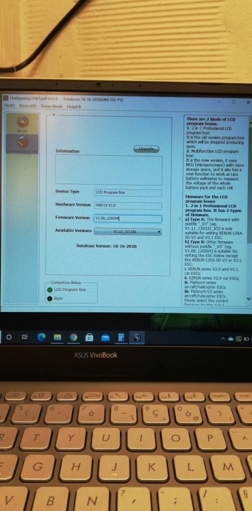

Ho cavetto e program card.
Però la program car reagisce male, pur cambiando versione firmware sia per scheda che ESC
Litto, mi puoi confermare che scheda usi (la 2 in 1 oppure la versione multi?) e che versioni fi firmware hai sia per program card che esc?

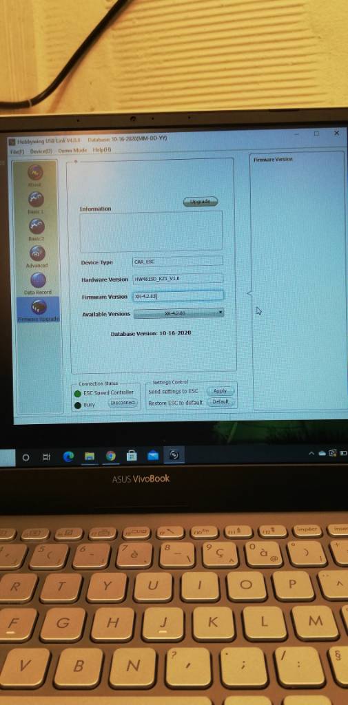

È proprio un problema SW, mi chiedo se la program card "2 in 1" copre questa combo Xerun...
Vedi, tu hai quella segnata verde, io invece quella arancione.
Mi sapresti confermare le tue versioni di firmware, sia per ESC che program card?

Ho dato un'occhiata al sito di hobbywing e mi dispiace dirtelo ma funziona solo con la multifunctional program box o con il WiFi module
Cercavo questa info ma senza trovarla... Grazie mille.
Però sono riuscito a farla girare la macchina oggi. Passando via il PC, sono riuscito a caricare dei parametri. Un pò strano questo fatto...
