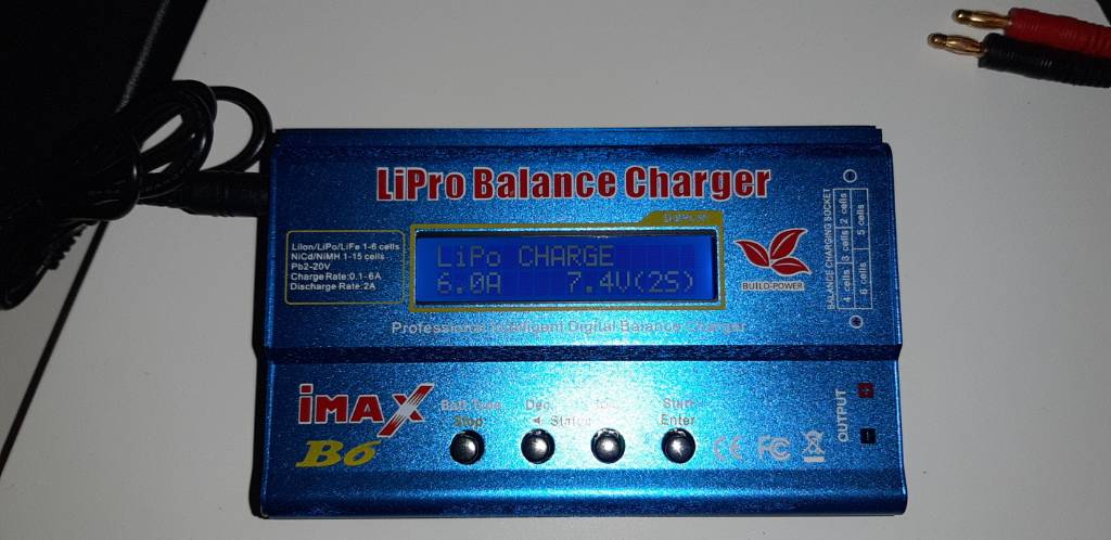

Ciao a tutti chi mi sa dire cosa indica il numero che si vede a sinistra 6.0ACarica batterie-20200103_175722.jpeg

Indica l'amperaggio con cui caricherai la lipo

Okay grazie cosa cambia se metto un valore più basso

Per l'amperaggio devi valutare la capacità della tua batteria per decidere il valore da inserire
Una lipo di solito la si carica a 1C cioè alla sua capacità espressa in ampere
Alcune batterie possono essere caricate a più C ma considera che ne abbrevierai la vita utile
A 1C la batteria verrà caricata in circa un'ora ( il tempo dipende dalla capacità del caricatore di bilanciare le celle ) ovviamente se lo diminuisci impieghi più tempo mentre se lo aumenti lo riduci
IMPORTANTISSIMO!!!!!!!!!!! Evita il più possibile i fast charge controllando sul manuale come si impostano il caricamento bilanciato della batteria (in quel caso dovrai usare entrambi i cavi della lipo sia i due principali sia il piccolo connettore bianco del bilanciamento)

Ok quindi la mia batteria è 5200 mah quindi devo caricare a 5,2 amper giusto

Esatto
