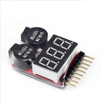

moltiplicare non è la soluzione ottimale perchè ho visto che quel voltaggio indicato non è riferito alla situazione delle celle, ma ciò che in quel momento viene fornito dal caricabatterie alla lipo.
Avevo pensato di collegare, se esiste, un chip simile a questo:
http://ecx.images-amazon.com/images/...cL._SX342_.jpg
ma che ,al contrario di questo che suona quando il voltaggio scende sotto il valore impostato, suoni quando il voltaggio sale sopra quello impostato.

Si, non conoscendo quel CB e pensando che non hai la specifica delle celle, pensavo ti mostrasse la tensione delle batterie... invece lavora come tutti i CB che ti mostra cosa sta facendo in quel momento.
Il buzzer al contrario potrebbe essere una soluzione, ma non credo esista.
A questo punto, prenditi questo:
Cell-Log 8M Cell Voltage Monitor (2S-8S) Lipo (EU Warehouse)
che così quando il valore delle celle arriva a quello che ti serve stacchi tutto.

Si credo anche io che un buzzer al contrario non esiste, ma sarebbe una ottima soluzione visto che suonando mi avvisarebbe del voltaggio, stavo pensando a sto punto penso di inserire un semplice voltimetro digitale e leggere. Oppure prendere un buzzer di quelli senza cicalino cioè che mi indica solo il voltaggio.
