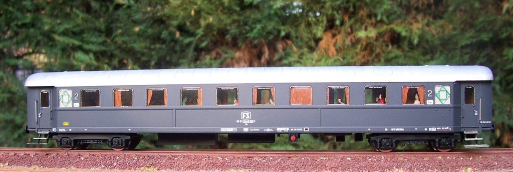

I modelli di carrozze reperibili in commercio hanno raggiunto una perfezione notevole, accompagnata da un costo adeguato.
Cercando fra internet e mercatini, usato e offerte, si possono trovare a buon prezzo modelli di vecchia produzione che sono un'ottima base di partenza per ricavare un modello più che soddisfacente. Ad oggi, ho reperito materiale RIVAROSSI, OSKAR, ACME, TRENOGHENO e LASER.
La prima carrozza appartiene al Tipo 1946 delle FS, serie 33000. La classificazione UIC :Bz 50 83 20-48 922-4 fa ritenere che la marcatura d'origine fosse: Cz 33nnn, cioè di III classe poi convertita in II nel 1956.
Nel prossimo post la descrizione sintetica del lavoro svolto.

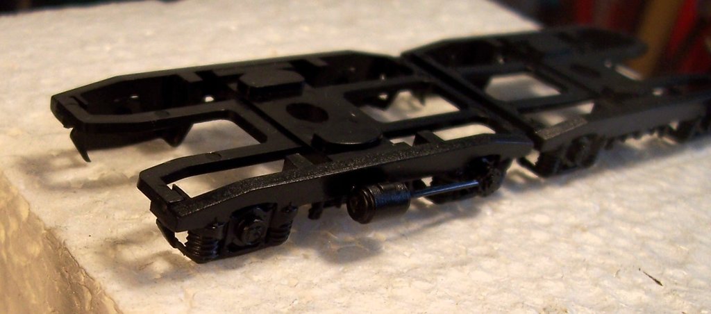

predefinito Confezione, telaio e carrelli.

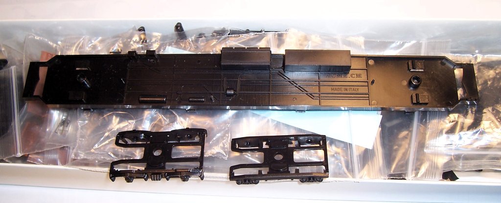

La confezione contiene la cassa, il telaio e molti aggiuntivi. Come si può vedere dalla foto allegata:
il telaio e i carrelli sono nero lucido. La marcatura sul telaio indica il produttore ACME.
Le casse possono essere grigio ardesia, castano o castano-isabella; quindi carrelli e telaio devono essere verniciati in nero opaco per la versione grigia e in castano opaco per le altre versioni.
Ci sono due tipi di carrelli, il tipo 27 con possibilità di aggiungere il generatore elettrico e il tipo AA, più antiquato; i respingenti possono essere tondi o trapezoidali. E' quindi possibile ottenere una varietà di rotabili notevole, complici anche le decals che riportano quattro numerazioni diverse. Ovviamente NON TUTTE le combinazioni sono realistiche.

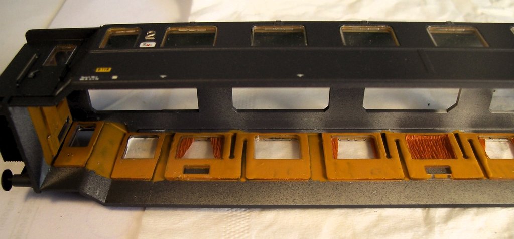

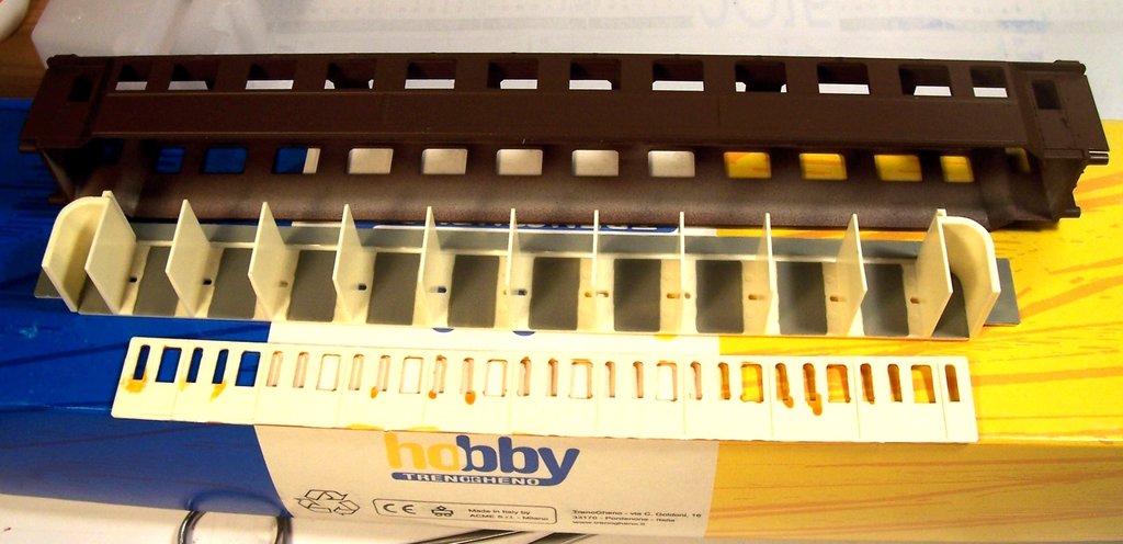

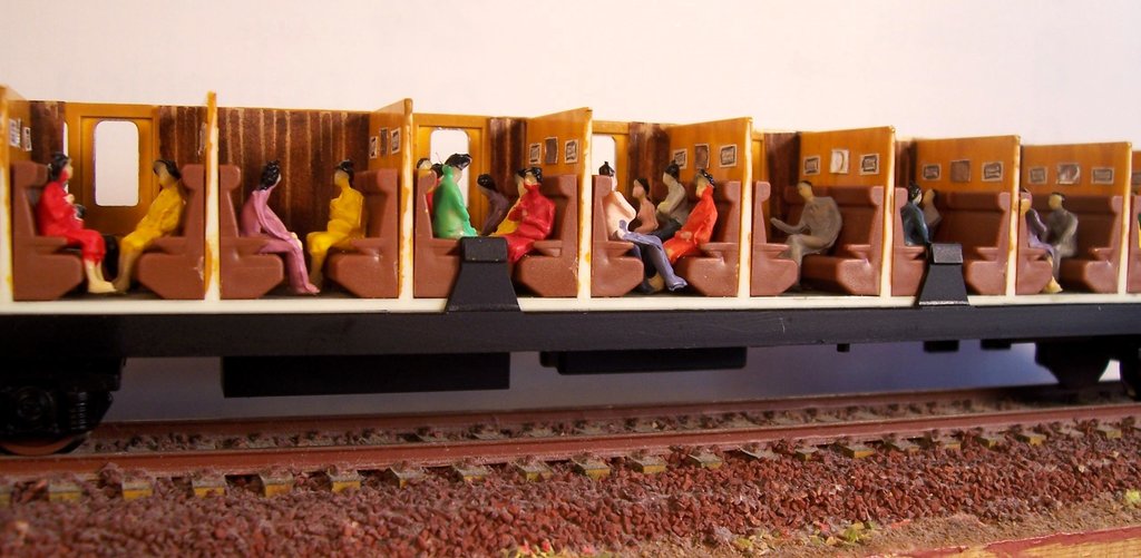

Per prima cosa occorre colorare il pavimento in grigio chiaro e le pareti in un qualcosa che ricordi il legno, poi si aggiungono i sedili, i cartelli (carta di etichette adesive), gli specchi (cartoncino con un lato metallizzato), i tendaggi e i personaggi (questi ultimi sono in scala 1/100, reperibili in gran quantità a poco prezzo e quindi di qualità non eccelsa; non essendo la carrozza illuminata, non è un gran problema):
I tendaggi sono di cartoncino sottile color marrone, ripassati con pennarello più scuro.
Le fiancate della cassa vanno pur esse dipinte e i tendaggi aggiunti sono di carta crespata sempre di coler marrone:
Anche il corridoio dev'essere verniciato, le fessure evidenziate con un filo di colore più scuro e sono state aggiunte le targhette per la prenotazione:
Una visione dall'esterno (le decals sono state applicate in precedenza):
Si assemblano cassa, telaio e arredamento; alla cassa sono stati aggiunti alcuni particolari dipinti (corrimani, soffietto e tenditori del medesimo); il telaio e i carrelli sono già verniciati in nero opaco; in origine il loro telaio presenta un'apertura in corrispondenza del meccanismo di aggancio:
ma l'aggiunta di una barretta (da colorare anch'essa) per ripristinare la completezza del carrello non ne pregiudica la funzionalità:
Ormai si è vicini al completamento...

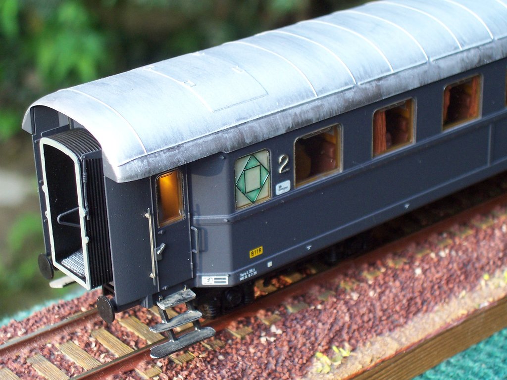

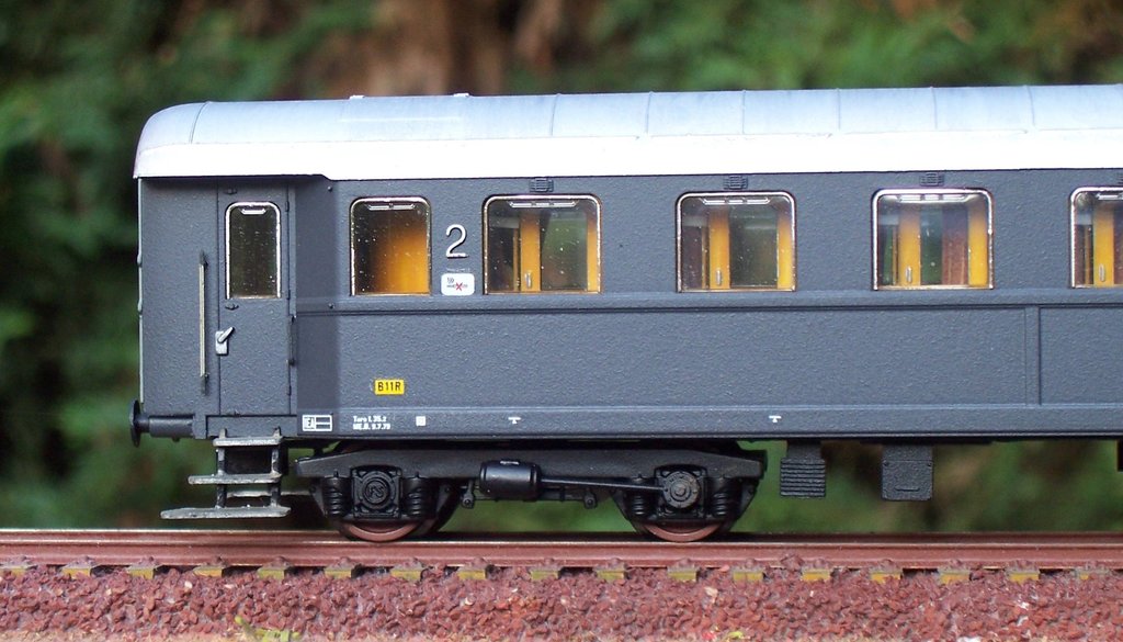

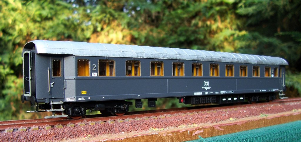

L'imperiale è di un bellissimo alluminio/argento lucido che va bene per le carrozze appena uscite di fabbrica. Anche solo verniciandolo a pennello con alluminio opaco si recupera un po' di realismo (che poi chi vorrà potrà accentuare ):
Una foto ravvicinata del modello finito:

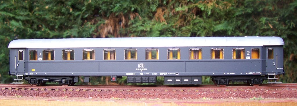

La tabella aggiunge un tocco di realismo:
Buona giornata!

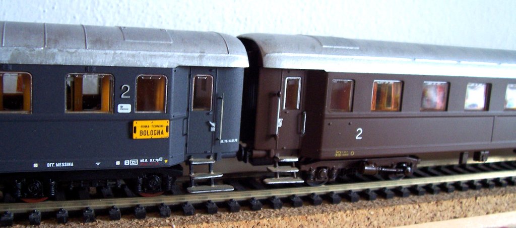

La carrozza inserita davanti a un'altra tipo 1946 elaborata color castano:
L'accostamento non è però realistico in quanto il simbolo per i fumatori è comparso molto dopo la scomparsa della livrea castano.
