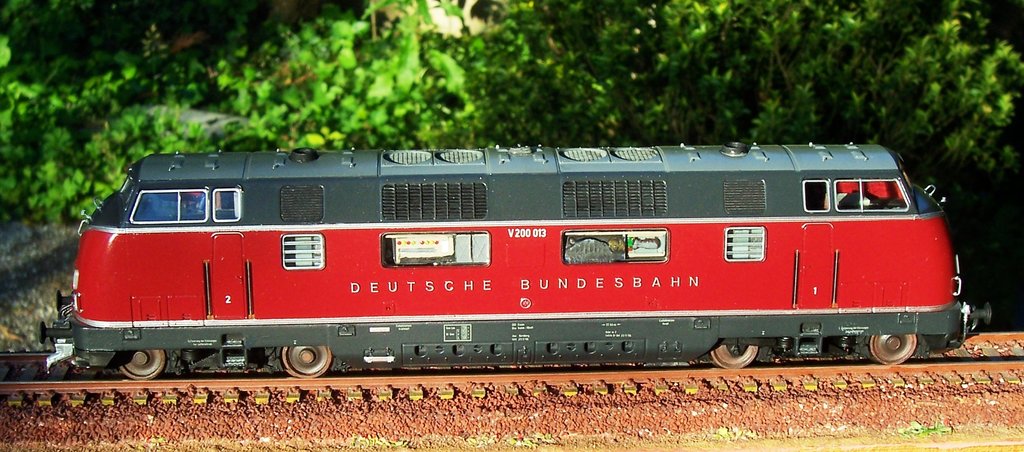

La prima cosa da fare è separare la cassa dal telaio, smontare i carrelli e le ruote e procedere con i ritocchi di colore. Nella foto l'immagine di una piastra originale in ottime condizioni (di un altro modello):
Se ne approfitta per lubrificare i meccanismi e dipingere le cabine, le attrezzature laterali, le ruote, i carrelli, le griglie e quant'altro la fantasia suggerisca.
La piastra aggredita dal malanno centralmente era talmente sbriciolata e deformata da risultare irrecuperabile. Le estremità invece avevano ancora una certa compattezza. Sono state segate via e spalmate di colla epossidica bicomponente in modo da riempire cavità e fessure:
Poi sono state levigate con carta vetrata fine, dipinte di nero opaco e rimesse nelle loro sedi con le viti originali. A questo punto si rimette la cassa sul telaio e la si fissa con le sue viti nei fori predisposti nei due spezzoni elaborati, si montano tutti gli aggiuntivi e si colorano:
Un particolare aggiunto è la piastra antiscivolo sui gradini per l'accesso in cabina.
Seguiranno alcune inquadrature del modello terminato.

Di seguito alcune immagini del rotabile riparato:
Ha ancora bisogno di un'adeguata sporcatura (leggera).
