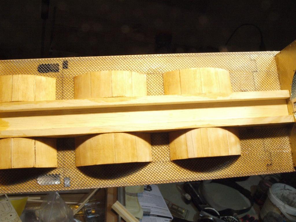

ho scelto un riduttore 12v 150rpm a doppio albero siglato JGY370 si trova su ebay e costa circa 12 euro.
il riduttore l'ho dovuto modificare per renderlo compatibile con la barra di sostegno delle grandi ruote.
alla fresa ho ridotto 2 supporti viti e ho spianato 2 curve nei pressi dell'assale.
ho dovuto anche accorciare al tornio gli assali per portarli allo scartamento di 45mm
sulla staffa ho ricavato le sedi per fare entrare il riduttore in posizione allineato con le altre due coppie di grandi ruote.

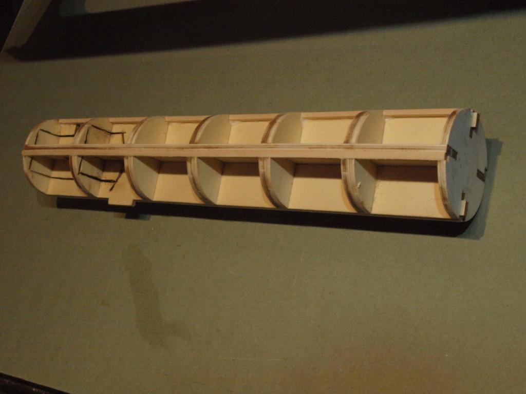

ho iniziato a montare la caldaia facendo dei tagli preventivi per accogliere all'interno la smoke unit di Heng Long.. quella che viene usata per i carri armati 1/16. presa su ebay a circa 10 euro.
l'unità fumo di HL è un pochino grande ma ci sta precisa, la preferisco ad altri generatori di fumo perchè ha un pistone a stantuffo che rende il flusso molto realistico.

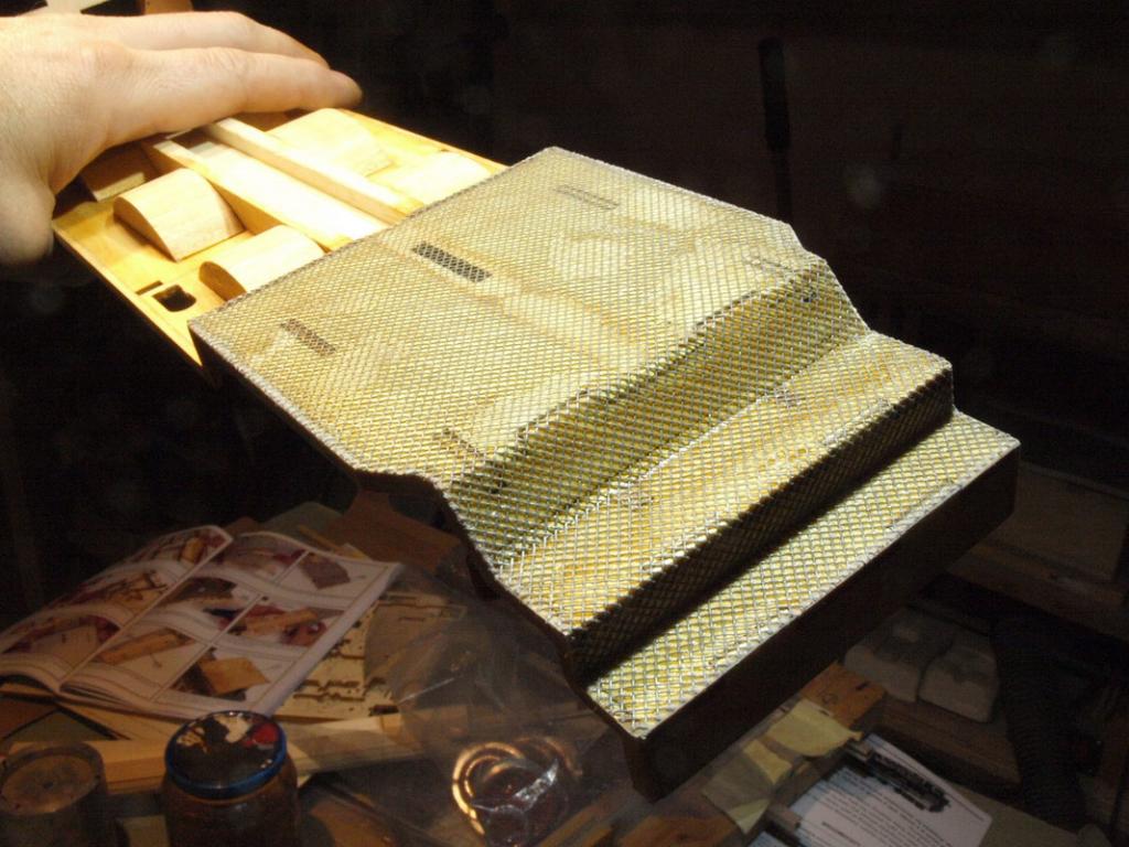

le lastre di metallo sulla caldaia vanno montate partendo da sopra per far collimare eventuali imperfezioni nella parte sottostante dove non si vedranno.
molti chiodini non vanno messi o toccherà rimuoverli.
l'importante e carteggiare bene la struttura lignea per evitare scalini che poi si vedrebbero allineando le lastrine di metallo, consiglio di controllare bene questa fase prima di iniziare a inchiodare le lastre piegate.
le lastrine sono molto sottili e si piegano facendole aderire a un cilindro liscio e senza imperfezioni di 35-40mm di diametro, io ho usato una bottiglietta di vetro da 40mm.
le lastre le ho incollate con della vinilica per aiutare tutta la struttura ad essere più solida.

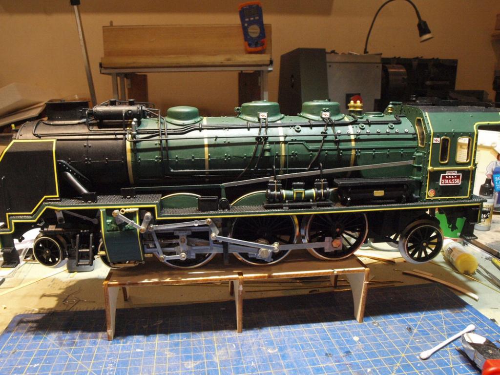

montate le bielle e gli ultimi pezzi, adesso inizierò a montare il tender.

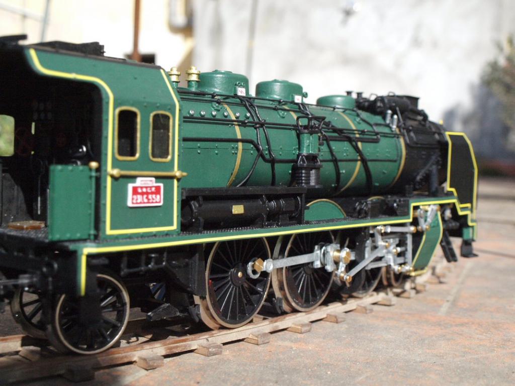

alcune foto all'aperto
