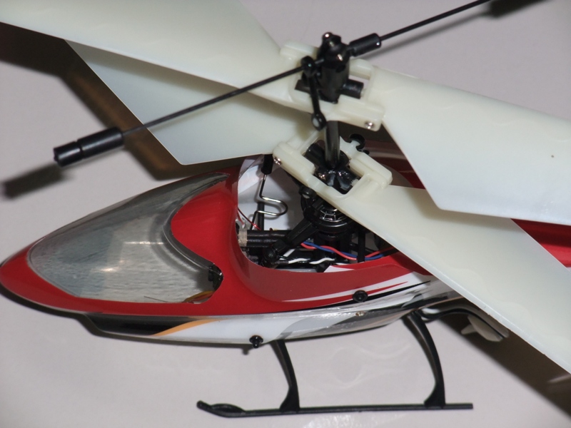

Ho messo le biellette sulle leve lunghe sul piatto oscillante, che dovrebbero aumentare la sensibilità e la potenza dei controlli.
Risultato:
l'aumento di prestazioni mi è sembrato molto limitato, tuttavia non è diminuta per niente la stabilità, sia in volo traslato che in hovering.
Consiglio quindi a tutti questa operazione appena si è presa un po' la mano con il modello.
Ho notato che nel mio modello le biellette dei servo fanno un'ansa, mentre nel cx erano dritte, qualcuno sa perché?
Altra piccola modifica: ho tagliato (con le forbici...) il traversino del carrello sopra la batteria, per poter ospitare una batteria da 180mah anzichè la sua da 120 (la barretta è flessibile ma piegata interferiva con l'albero interno, che ho pure accorciato di 1mm portandolo a filo con la puleggia). Le prestazioni in volo mi sembrano leggermente migliori, non solo l'autonomia. Il maggior peso è irrilevante e il baricentro rimane in una posizione accettabile. I trim sono tutti quasi nel centro.
Al molento non ho modo di fare un video, comunque è esattamente come quello in questo video qui, e vola altrettanto bene:
YouTube - ‪HorizonHobby.com Preview- Blade mCX2‬‏
Buoni voli!
Elicotterino indoor.-dscf9113.jpg   Elicotterino indoor.-dscf9120.jpg   Elicotterino indoor.-dscf9121.jpg
