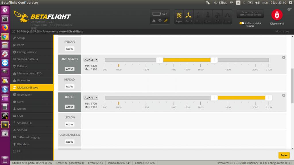

Per il failsafe del beeper ci sono due modi ma il più pratico è andare a settare nella pagina fail safe (dove vedi beeper vedi anche Hold o Set) il valore medio che vedi nella striscia di attivazione beeper nella pagina modo volo dove hai impostato l'interruttore solitamente è 1800.
Salvi, sconnetti, alimenti drone, alimenti radiocomando, spegni radiocomando e dovrebbe partire il beeper.

Failsafe Beeper:

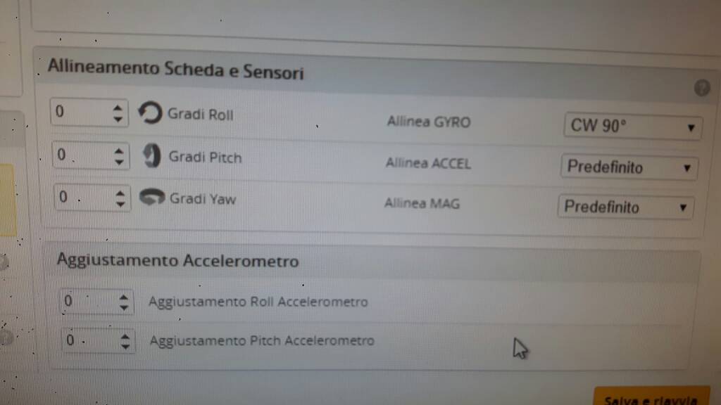

Buona sera redcbcup, oggi ho provato a fare volare il drone.
Appena davo gas si metteva a girare su se stesso e non decollava.
Ho controllato la giusta rotazione e delle eliche e che queste erano giuste per il loro senso di marcia.
Erano ok.
Tornato sconfortato ho collegato betaflight e mi sono accorto che su configurazione ,sulla voce allinea gyro c'era cw 90 gradi .
Ho impostato predefinito.
Poi ho messo in piano il drone è ho ricalibrato l' accelerometro fino a portare i valori heading, pitch e roll a zero gradi.
Tornato al campo il drone decollava senza problemi.
Ho solo rilevato una piccola deriva a destra sul rol che domani cerco di correggere.
Volevo tenerti al corrente dei fatti e ringraziarti ancora per i tuoi insegnamenti e altre domande che sicuramente ti farò.
Ciao e buona serata.
P.s la foto del gyro è prima della correzione. Ora è predefinito. Per favore chi mi aiuta?-20180714_095216.jpegPer favore chi mi aiuta?-20180714_094341.jpeg
Inviato con il mio SM-G903F - Scarica l‘app del Forum di Modellismo.net

Originariamente inviata da massyym Visualizza il messaggio
Erano ok.
P.s la foto del gyro è prima della correzione. Ora è predefinito. Allegato 302065Allegato 302066
E' lo sbaglio tipico che si fa all'inizio, si fa la calibrazione.
Le flight controller arrivano perfettamente in bolla dalla linea di fabbricazione quindi è meglio non farla a casa se non strettamente indispensabile.
Ora per rimettere tutto in bolla è un casino, devi mettere il drone con il frame completamente montato appoggiato su un piano in bolla e che non ci siano viti o altro che lo inclinino, sperando che unche la flight controller sia perfettamente in piano.
Ok, detta così sembra un casino, ma non importa più di tanto, puoi correggere la deriva attraverso il fw sul campo volo:
Accendi il drone e svolazza per capire se ha una deriva costante sia andando avanti che indietro ed anche girandolo con il muso verso di te. Capito la direzione dello scarroccio atterri, disarmi i motori ed esegui la correzione con gli stick del radiocomando.
Con calma due colpetti e riprovi, correggi e riprovi fino a quando lo vedi volare senza particolari scarrocci, anche se, sinceramente, è impossibile che alle basse velocità il drone non abbia delle leggere deviazioni, basta anche aver montato la batteria un pochino spostata perché questo comporti un tentatico della fc a contrastare. Parliamo pur sempre di un oggetto appeso all'aria.

Originariamente inviata da matt.colours Visualizza il messaggio
Io intendevo solo per trimmare l'accelerometro, si fa solo in volo quindi... non conoscevo questo sistema dato per il momento ho cam senza osd
Ho un modello da sistemare, ma so già che è un problema di fabbrica, devo fare delle prove
Inviato dal mio K016 utilizzando Tapatalk
Non serve l'osd per trimmate l'accellerometro. Quello che serve è il telecomando. Nella gif che avevo postato forse non si capiva, nella parte superiore è spiegato come entrare nella visualizzazione set FC, nella parte inferiore solo il trimmeraggio. Sono due cose separate, colpa mia che non l'ho specificato.
Redcbcup non è in linea   Rispondi quotando
Vecchio 17-07-18, 06:09 PM   #74
Registrato dal: Nov 2015
Messaggi: 137
matt.colours è un newbie...
Originariamente inviata da Redcbcup Visualizza il messaggio
Grazie, quindi dopo aver disarmato, stick del gas in su... esempio, se tira a destra si danno uno o più colpetti a destra?
Non è come trimmare una direzione di volo che si fa in senso opposto perché dipende dal modello. Se poi ricollego a betaflight e calibro ritorna azzerato. Corretto?
Si è si. Senza ricalibrare, se vuoi, vai della pagina che hai visto l'altra volta è azzeri il valore o lo correggi.
