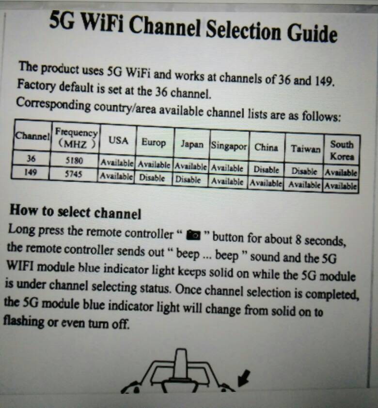

Originariamente inviata da tom8735 Visualizza il messaggio
sto impazzendo, in rete non trovo nessuno con il mio stesso problema. cosa potrei fare? ho gia cercato di contattare tomtop ma mi rispondono sporadicamente
Prova a tenere premuto a lungo il tasto per la registrazione video sul telecomando. È la funzione con cui puoi selezionare il canale della trasmissione video. Il led di cui parli è relativo a quello. È solo un'idea la mia. Tentar non nuoce.

Originariamente inviata da luco Visualizza il messaggio
Allegato 294330
Ho risolto lo stesso problema con questa operazione.
