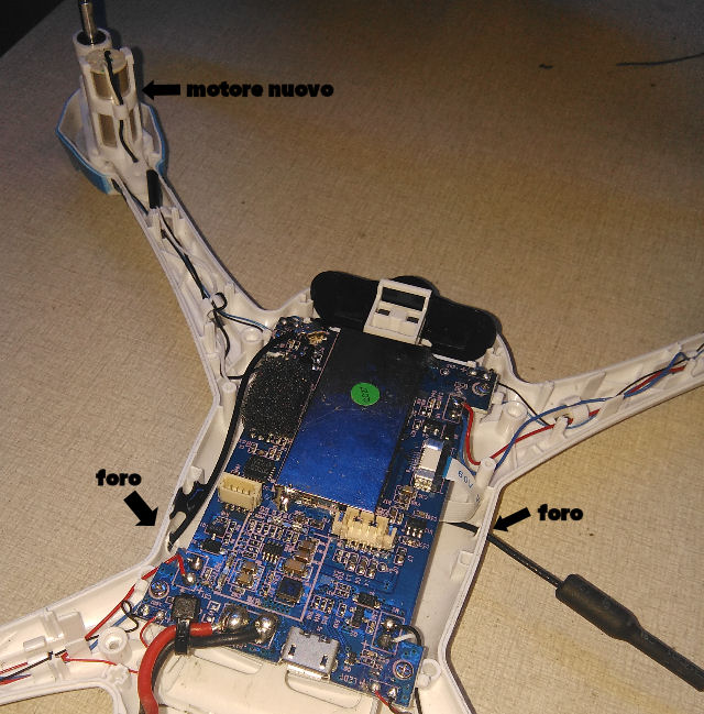

Apro il topic relativo a questo mini quadricottero con GPS iper-light ( 145 gr )

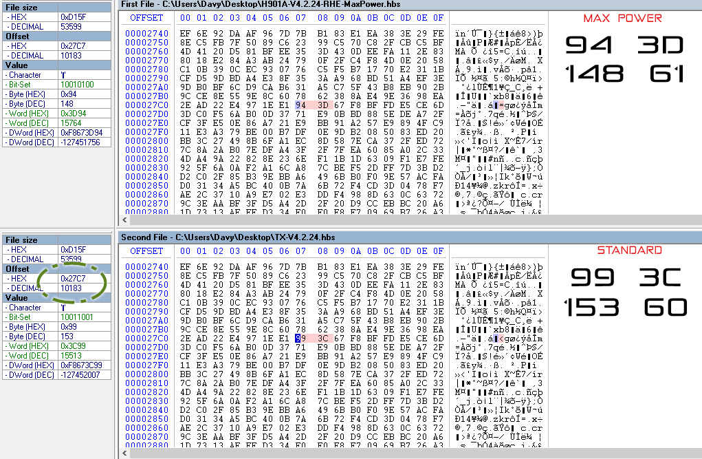

la modifica maxpower (a livello di firmware) del radiocomando si trova a queste locazioni:
e per chi volesse scaricare una versione 4.2.24 senza colori porpora/pink: http://www.wcn.it/H901A-V4.2.24_mod-by-Davy.hbs
suggerisco anche io come lukappaseidue di collegare eventualmente il buzzer (livello batteria) sotto alla pancia del quadricottero per poterlo ritrovare in caso di caduta tra le verze.

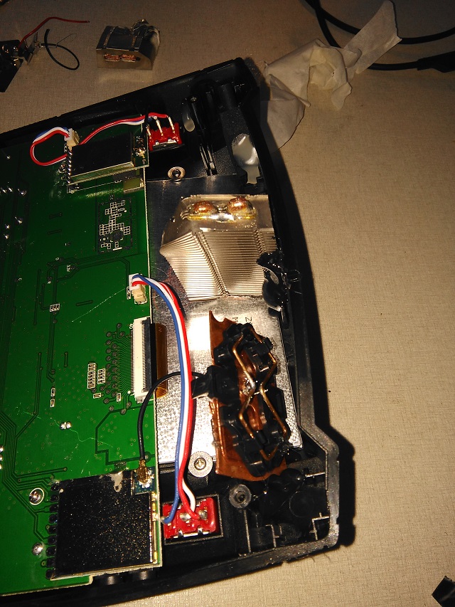

qua una modifca dell' antenna 5.8Ghz (un po di inclinazione extra e sostituzione del pcb con una piastrina di rame.

sisi la conosco l'ho usata per http://www.wcn.it/H901A-V4.2.24_mod-by-Davy.hbs
speravo che numlock potesse far uscire una versione della 4.2.24 con 28 mw.. e non 56... questo si che mi piacerebbe

continuo ad avere problemi di ricezione del 5.8 Ghz... ho sostituito le antenne con quelle esterne del telecomando PRO.. ma nulla e cambiato, ora ho ordinato una biquadrica esterna... ma penso che il problema sia nel modulo telecamera del H502s cmq a dirla in bereve arrivato a 120 metri l'immagine inzia ad essere fortemente confusa. a miracolo arrivo a 150 metri vendendo cosa faccio. (e su youtube c'e' gente che arriva a 1 km... boh)

Visto che hai il pro.. Prova a far come ho fatto io per 501 ss.. Mi hanno 'prestato' una yagi da 20db circa ( è vecchia e non si legge nulla) la ho messa su di un cavalletto di quelli che si trovano dai negozietti cinesi e la direziono a mano quando vedo che il segnale perde. Non ho avuto nessuna perdita di segnale. Nemmeno a 1km, ovvio che la qualità non sia perfetta,vi è sempre un po' di effetto neve, ma perlomeno non devo andare alla cieca.

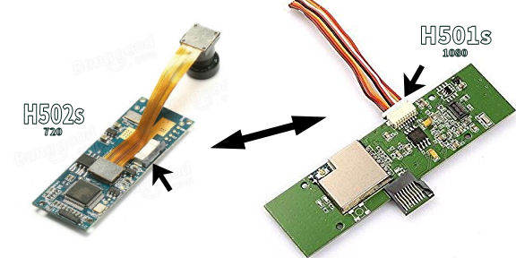

stavo pensando di sostituire il modulo telecamera... e provare a mettere quello del 501s (che ha colori migliori ed e' 1080)
infondo sti moduli hanno solo alimentazione .. e attivazione registrazione da remoto.
quello del 501s ha una serie di fili con connettore.. e quello per H502 ha una flat... penso che analizzando i pcb... si possa arrivare a trovare un modo per adattare quello da 1080.

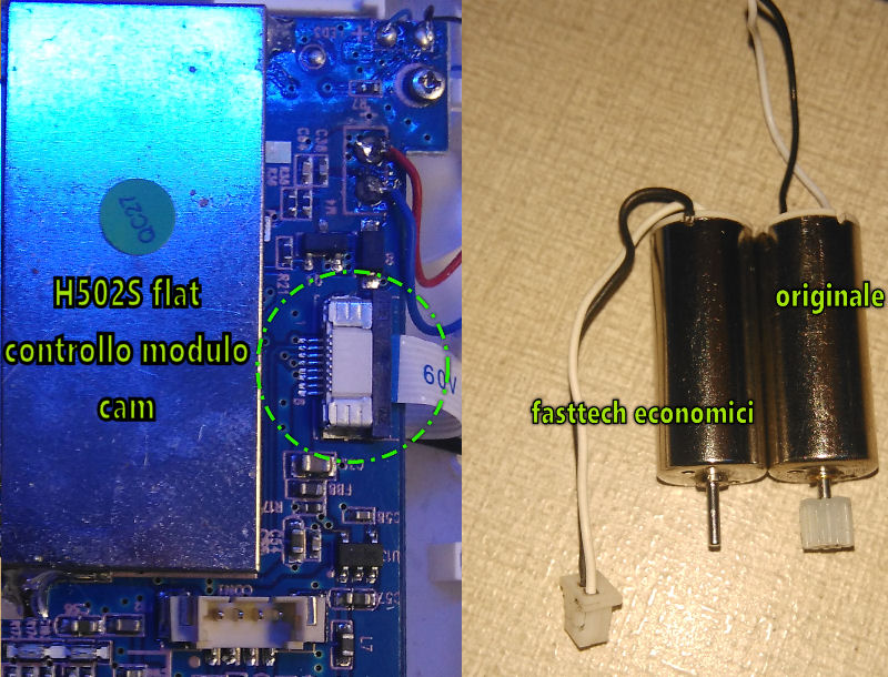

qua e da dove parte alimentazione e controllo del modulo 720p.... di certo ci sono 2 fili che sono l'alimentazione del modulo (a seguire le piste ad occhio la massa si identifica.. e per standardizzazione il polo positivo e' sempre esterno... e opterei per quello in alto...) e poi .. ci sara' un segnale che attiva la registrazione su SD CARD... e probabilmente uno che dice alla CAM di trasmettere/accendersi (che nel nostro caso e sempre accesa)..e poi uno che serve per lo scatto foto.... a noi interessa solo identificarer quelli di alimentazione-attivazione-recording (ovvero dai 4 ai 6 fili) .. edopodiche da queste 8 saldaturine uscire direttamente con i fili che andranno alla cam 1080 del h501s. (che si posizionera nell aparte bassa del drone tagliando l'alloggiamento e rimuovendo quella a 720.)
al volo ho ordinato un' oscilloscopio alla buona da 20 euro su aliexpress... appena arriva magari do un occhiata ai segnali sui vari PIN (spero che il pilotaggio del modulo non sia digitale/seriale... LO SPERO .. senno siamo fregati .. e ci andrebbero quegli smanettoni dei russi.. che pero l' H502S non se lo filano per nulla)

Perché prima di segare tutto non provi solo a sostituire la cam? Stacchi quella del 502 e ci metti l'altra? Sostituire tutto mi sembra abbastanza difficile

come sostituire? il modulo che trasmette e pilota le cam ha un aggancio a FLAT sul H502S e a connettore sul H501S, intendi di swappare solo le telecamera con la loro flat e aggancio ?
sinceramente non ho controllato i 2 agganci... ma ipotizzo che i dati RAW che arrivano dal CCD necessitino di piu' pin per una 1080...
comunque daro' un occhiata ai connettori appena riapro.
[edit] comunque anche solo processare il flusso dati che arriva da un 1080 e salvarlo sul filesystem della SDCARD dubito possa essere miracolosamente convertito da 720 a 1080 senza una modifica del firmware.

Scusami se ti rispondo solo ora.... Puoi trovare il pinout dei fili sul flight controller e saldarli.. In fondo quei fili servono per alimentazione, video out, e comando registrazione
