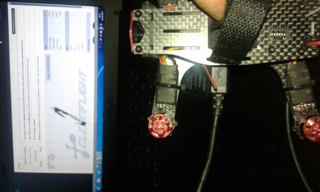

Originariamente inviata da sbamba (Messaggio 1359076)
Questo è quello che succede dopo qualche minuto con il solo collegamento a cleanflight. ....Allegato 272721
Si è il 6 assi che prende fischi per fiaschi. Per assurdo potrebbe anche essere una saldatura del cip. Ma se te lo fa su entrambi e non hai preso particolari legnate è proprio strano. Ti hanno risposto da eachine?

TheSkyRider 22-05-17 04:25 PM
Allora... Ho montato dei nuovi esc sul racer 250 e ho montato uno dei suoi al posto dell'esc incriminato. Al momento non ho tempo di sostituirli tutti (anche perchè i suoi sono con bec e non ho dei bec... :rotflserio3rd:) ma mi sembra che il problema si sia risolto. Adesso, in compenso, c'è il ritardo nella risposta visto che l'esc è solo pwm mentre gli altri 3 sono molto più veloci...
Ora rapido test e se vedo che il drone sale dritto, ci metto un bel racerstar 20A blheli, altrimenti smonto questo stronzetto e tengo solo motori e naze :ahsisi:
TheSkyRider 22-05-17 04:51 PM
Niente... non va. Stesso problema.
A questo punto non se è l'esc o il motore.
Se avete qualche consiglio... comunque per un po' questo non lo tocco
ldmx 23-05-17 03:20 PM
Non sono un esperto, ma da quel poco che ho letto e dalle tue prove, direi che 99,9% è il flight controller, non vedo come i motori possano creare quel problema, magari gli esc si ma il motore mi sembra strano, sbaglio ? Ho visto problemi del genere quando magari il flight controller era stato montato in una direzione diversa di come impostato via software.
