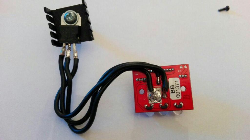

No, va lasciato collegato, altrimenti non senti i beep.
Il problema con la scheda led è questo
https://computermanam13.wordpress.co...-bel-problema/

Ciao a tutti.
Nelle foto allegate la mia soluzione al problema riscontrato da SkyRider. Comprato 1 regolatore 7805 nelle variante che opera fino a 1,5 A e saldata con dei fili al posto della 7805 della DeA su una vecchia schedina led non funzionante. La 7805 l'ho montata sul telaio del drone al di fuori de body di copertura.
Collegata la pila funziona tutto e il dissipatore è quasi freddo.
Non l'ho portato in volo perché 2 ESC anche se funzionano, puzzano di bruciato.
Devo fare la richiesta alla DeA per ottenerne la sostituzione.
