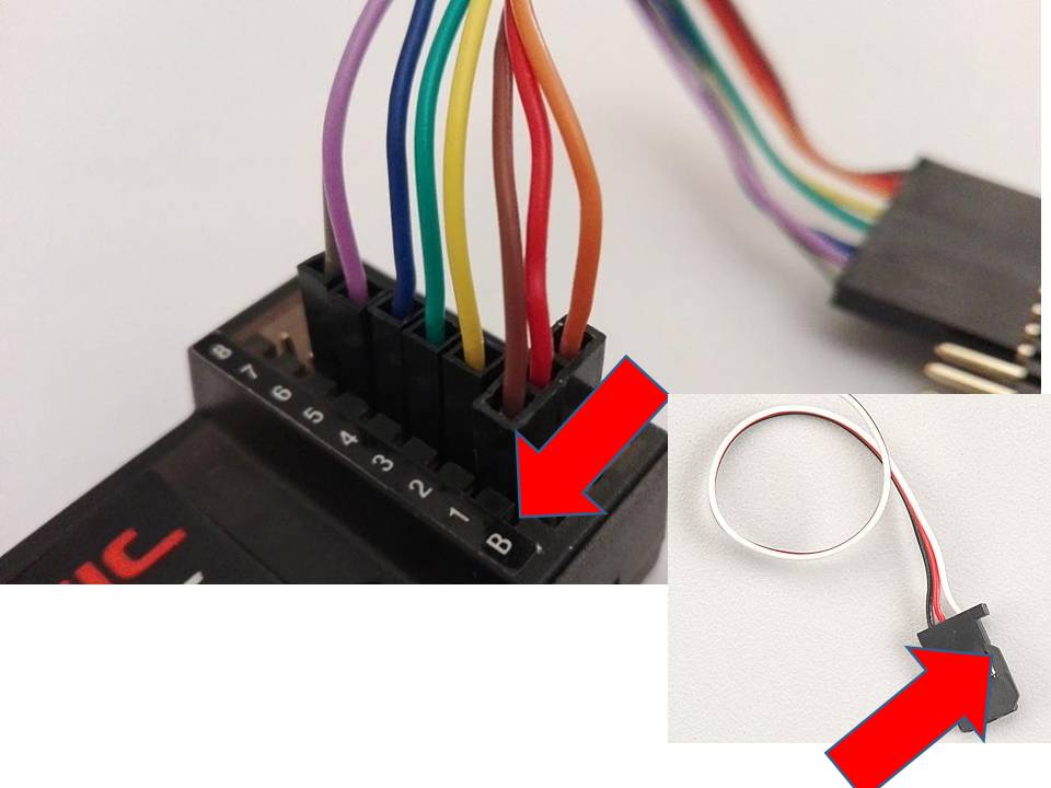

Originariamente inviata da blad Visualizza il messaggio
Scusate... eccole
Ragazzi attenzione!!!
Nella foto di pag 128 la spinetta n1 mi sembra invertita: tenete conto che verso la fessurina della ricevente ci deve essere il segnale (quindi il cavetto giallo) e non quello marrone che è il negativo.
Prova ne sia che sugli altri canali evete collegato il solo segnale per l'appunto sul pin verso la linguetta

[QUOTE=Sharky63;1287304]Ragazzi attenzione!!!
[/QUOTE
perdonami ma non ti seguo puoi chiarirmi le idee?
alan84 non è in linea   Rispondi quotando

[QUOTE=alan84;1287319]
Originariamente inviata da Sharky63 Visualizza il messaggio
[/QUOTE
Veramente neanche io. Cosa vorresti dire. Come Dea va bene o come Blad. Scusami ma sono un po duro di comprendonio
