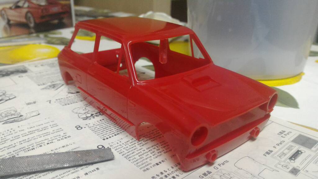

Ciao a tutti, inizio un wip che spero sarà veloce.
Si parte dal kit Fujimi per realizzare una versione leggermente customizzata della a112, l'idea è di farla senza paraurti davanti e dietro, leggermente abbassata e colorata di nero con adesivi della vecchia marca di sigarette.A112 Abarth John Player Special [lite custom]-p_20170903_120434.jpg

Sono partito eliminando alcuni scalini sugli spigoli vicino ai passaruota e riempiendo i buchi che poi andrò a livellare.
Per ora è tutto, a presto!

Molto interessante!
Ti sconsiglio di usare stucco per riempire fori grandi; a meno che non sia bicomponente,è facile che appaia una bella "forma" sotto verniciatura. Questo perché gli stucchi a solvente asciugano prima in superficie e dopo sotto.. Ritiri e diversa reazione delle superfici in plastica ed in stucco fanno il resto.
Io userei pezzetti di sprue il più possibile "riempienti" il foro ed userei attack.

Ho usato il ripara plastica della pattex bicomponente, speriamo che regga....

Riparaplastica? Speriamo..Però meglio non fidarsi di prodotti "per tutto".Le plastiche dono diverse e quella usata in fondo è un collante,non uno stucco.
Per essere sicuri della tenuta sarebbe meglio provare su un pezzo di sprue..
Considera poi che sopra ci metterai un fondo con un solvente che non sai come reagisce..

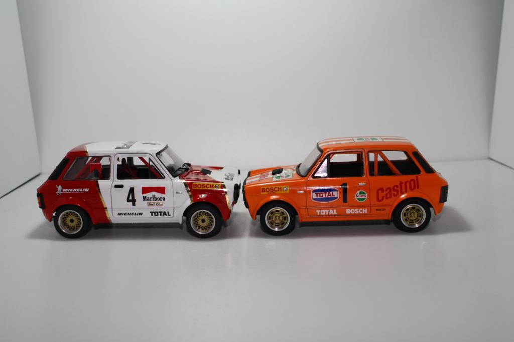

Ciao lavoro eseguito qualche annetto fa (sia su un fujimi che su un edicola). Come ti consiglia Bruno, usa solo stucco bicomponente (ho usato il tamiya), quelli in tubetto morbidi tendono a rovinarti il lavoro di verniciatura proprio alla fine, causando crepe o spaccature della stessa.
Due foto delle mie
