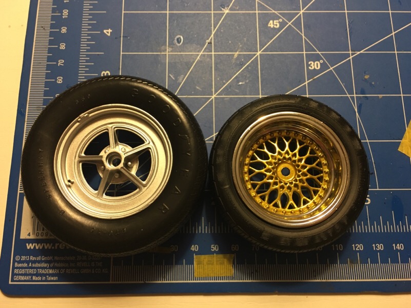

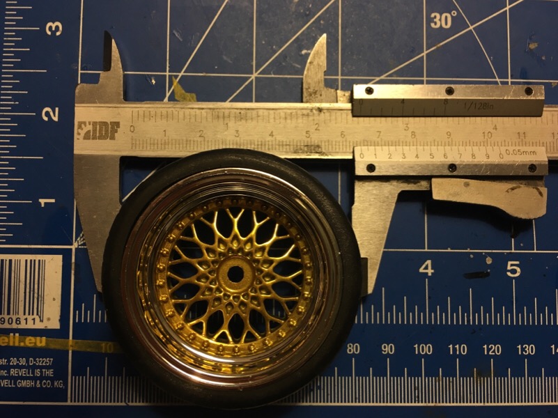

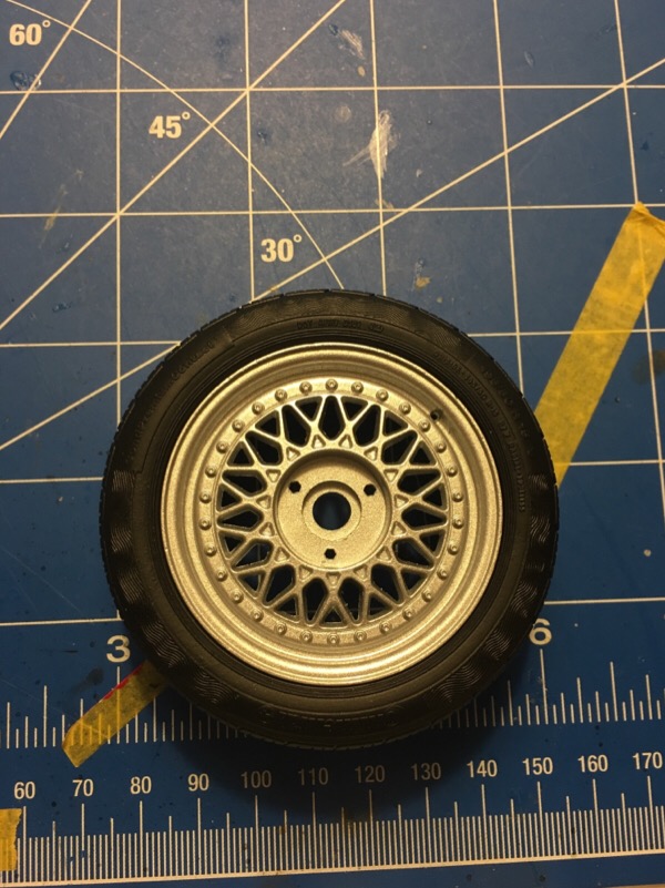

Ho cominciato con varie misure, arrivando a questi risultati.
Il diametro dei cerchi senza prenumatici è il medesimo
Il diametro con gomma montata differeisce di ben 2 cm: l'originale shelby 8,4 e il simil BBS 6,4. Purtroppo un'enormità. L'altezza della spalla risulta troppo bassa.
Il problema non è tanto l'altezza del corpo vettura (anzi, più è bassa e più godo), ma la sproporzione risulterebbe troppo evidente con lo spazio che si andrebbe a creare tra parfango e penumatico. A prima impressione risultrebbe sgraziatissimo.
Non volendo lasciar perdere mi è venuta in mente un'idea che può salvare capre e cavoli.
Essendo una muscle car, un pò di spalla sulla gomma sta bene (ma non cosi tanta come sulla originale), ho spolverato i cerchi orginali della golf 1/8.
Diaemtri cerchi uguali, ho smontato le gomme e ho montato il penumatico golf sui miei bbs.
Il risultato è buono e mi pare credibile.

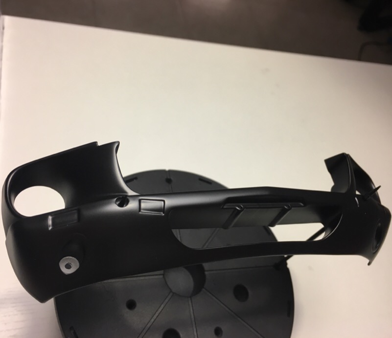

nel frattempo che aspetto le prossime uscite, nel week end parto con le prime modifiche cromatiche.
Shelby GT 500 1/8 customized-img_5225.jpg   Shelby GT 500 1/8 customized-img_5226.jpg   Shelby GT 500 1/8 customized-img_5227.jpg
Shelby GT 500 1/8 customized-img_5228.jpg   Shelby GT 500 1/8 customized-img_5229.jpg   Shelby GT 500 1/8 customized-img_5230.jpg
Shelby GT 500 1/8 customized-img_5231.jpg   Shelby GT 500 1/8 customized-img_5232.jpg   Shelby GT 500 1/8 customized-img_5233.jpg
Shelby GT 500 1/8 customized-img_5234.jpg   Shelby GT 500 1/8 customized-img_5236.jpg   Shelby GT 500 1/8 customized-img_5235.jpg

Nel frattempo che cerco le viti (Vi ringrazio in anticipo per l'aiuto) ho cominciato a lavorare dietro le prime parti di carrozzeria.

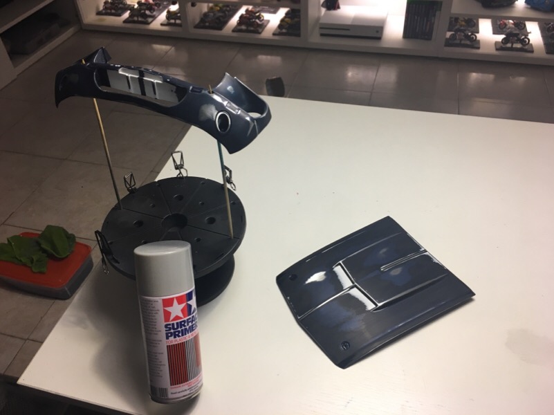

Dietro consiglio di Striker54, ho dato una passata ai pezzi con la carta 1200 ad acqua.
Nel week darò il fondo Tamiya grigio, un'ultima passata di 2000 ad acqua per lisciare il fondo e infine il nuovo colore: un bel nero opaco, e leggendo anche i vostri topic ho trovato delle bombolette della Talken acriliche a 4 euro. Almeno se faccio qualche schifezza non brucio le micro bombolette della tamiya da milioni di euro.
Sto ancora decidendo dul colore delle striscie. Oltre all'oro, stavo prendendo in considerazione anche il Tamiya TS36 (il rosso Malboro)
Shelby GT 500 1/8 customized-img_5243.jpg   Shelby GT 500 1/8 customized-img_5244.jpg   Shelby GT 500 1/8 customized-img_5245.jpg
Shelby GT 500 1/8 customized-img_5246.jpg   Shelby GT 500 1/8 customized-img_5247.jpg

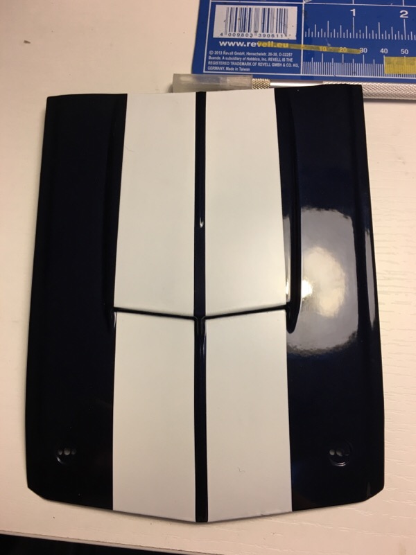

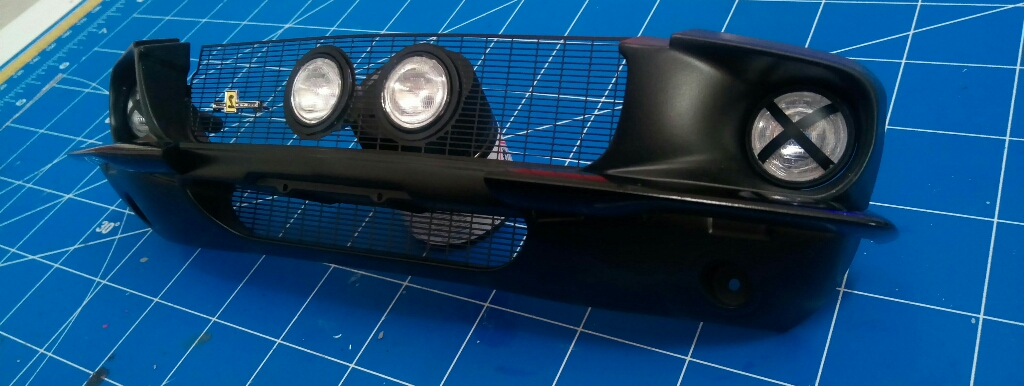

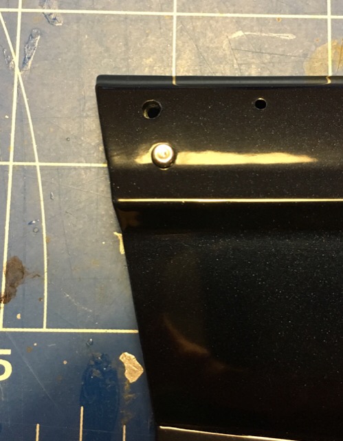

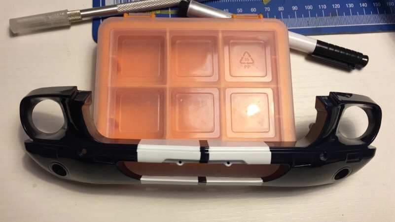

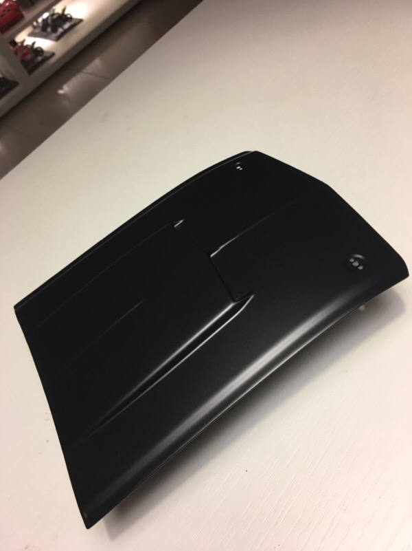

Sempre dietro i buoni consigli di Striker54 e di un amico carrozziere ho verniciato cofano e paraurti anteriore. Il nero opaco sembra facile da dare e invece è davvero tosto da stendere.
Ho verniciato in nero lucido le due griglie fari e dopo aver aperto i fanali anteriori o ho verniciato le ghiere esterne dei fanali anteriori.
Per dare un ulteriore dettaglio corsaiolo old school, con delle striscioline di vinile ho creato la croce sopra i due fari laterali. Avrei voluto colorare di giallo i vetri dei 2 fari anteriori, ma mi mancava il trans yellow. Dato che i vetri sono su a pressione appena mi procuro il colore penso di farli.
Non monterò i paraurti cromato, la lascio cosi, mi sa più di aggressiva una volta che sarà profondamente assettata. Ho cercato sul sito della shapeways (come mi ha detto Octopuss) se ci fosse un splitter anteriore ma non ho trovato alcun accessorio purtroppo (se no qualcosa per il differenziale posteriore)
Ultima modifica per i paruarti anteriore è di allargare gli alloggiamenti dei fendinebbia anteriori per creare delle prese d'aria per ventilare i freni anteriori. Per spezzare il nero credo che vernicerò di rosso le cornici dei fari fendinebbia- prese aria
Shelby GT 500 1/8 customized-img_5289.jpg   Shelby GT 500 1/8 customized-img_5290.jpg   Shelby GT 500 1/8 customized-img_5291.jpg
Shelby GT 500 1/8 customized-img_5292.jpg   Shelby GT 500 1/8 customized-img_5294.jpg   Shelby GT 500 1/8 customized-img_5295.jpg
Shelby GT 500 1/8 customized-img_5296.jpg   Shelby GT 500 1/8 customized-img_5297.jpg   Shelby GT 500 1/8 customized-img_5298.jpg
Shelby GT 500 1/8 customized-img_5299.jpg
