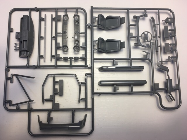

Nel mentre che aspetto le uscite delle varie raccolte a cui sono iscritto, spinto dalla voglia di sondare le mie capacità ho acquistato questo kit per replicare in miniatura la versione che ho in testa della sorella in scala 1/8.
Come lessi in un post di un utente del forum, prima di cominciar la palestra seria con i pesi massimi, meglio cominciare con la palla medica (gran bella affermazione)
In realtà avevo cominciato una mclaren mp4/2 protar che causa forza maggiori è stata interrotta (ho avuto troppa fiducia nei miei gatti...in caso vagano ancora dispersi 2 ammortizzatori e parte dell'alettone posteriore).
Non ho certamente l'esperienza per farvi una recensione del kit, ma di certo non si tratta della solita Golf 2 della revell.
E' una versione un pò piu' corsaiola munita anche di roll bar.
Rispetto ad a 2 kit tamiya che ho in casa, non sono esenti bave...cosa che sui tamiya non ho visto.

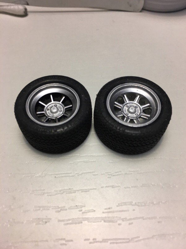

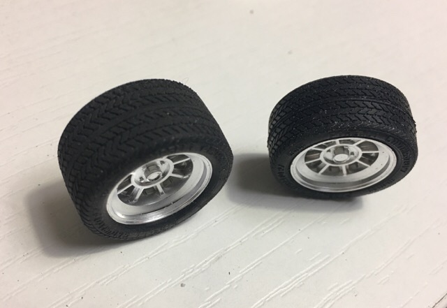

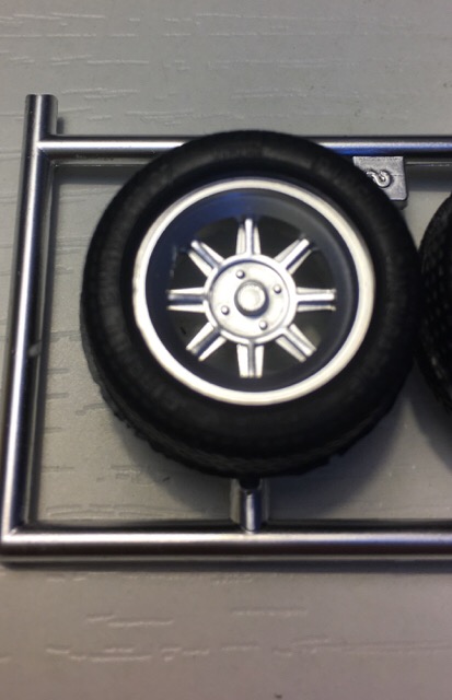

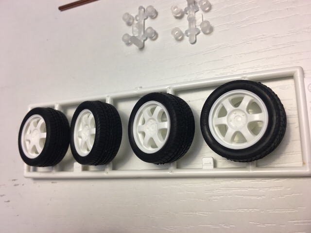

Nonostante ciò il kit mi sembra di buona fattura. Le gomme portano stampata la dicitura Bridegstone RE71 e il disegno è fedele alla controparte reale, a parte una fastidiosa bava di stampaggio che percorre tutta la lunghezza del battistrada e ne falsa parte del tassellamento centrale.
i cerchi sono la riproduzione dei volk TE37 e sono ben fatti.
Ora veniamo alle intenzioni che ho per questo mio primo kit che cercherò di non farlo strettamente da scatola. La mia intenzione è di farla corsaiola con un ùo stile tuning metà anni 90:
- eliminare il tergi posteriore, riempiendo l'alloggiamento del tergi e spianando via il tergivetro posteriore (e qui sarà la prima esperienza col putty)
- non montare il sottoparaurti (dovrebbe essere un kamei o un votex, aftermarket nella realtà vw)
- montare dei cerchi bbs re 17 (presi e in arrivo da HJL)
- assetto ( e qui vedrò come fare anche col vostro aiuto, in quanto sono presenti i due assali composti da due tubi di ottone...bburago style)
- fanali e frecce fumè (penso di usare tamiya ts71)
- eliminare il doppio terminale e tentare di fare un mono da 90 stile gruppo N
- flocking della moquette (e sarebbe la mia prima volta)
Come colorazione intendo farla com la futura sorella piu' grande: Tamiya coral TS41 e rollbar in arancio a contrasto netto. Idem per la selleria interna, un contrasto nero e coral.
Ora parto con le domande (che sicuramente saranno scontate, ma ahimè sopportatemi)
Leggendo i vostri topic ho capito che le operazioni preliminari sono:
1. Lavare tutti i pezzi (lasciati sugli sprue) in un contenitore (userò un secchio) pieno di acqua tiepida e sapone per piatti, da lasciare ammollo per almeno 1 ora. Chiedo a voi de va bene come tempo e come ingredienti per il lavaggio.
2. Eliminare le bave di stampaggio con lime e carta abrasiva (mi sono preso dalla grana 400 sino alla 2000 della Mr. Tools)
3. Fare un primo montaggio a secco per vedere se i pezzi e le linee combaciano
4. Modificare l'assetto
5. Stuccare e lisciare per preparare al primer.
Se ho sbagliato o tralasciato passaggi vi ascolto.

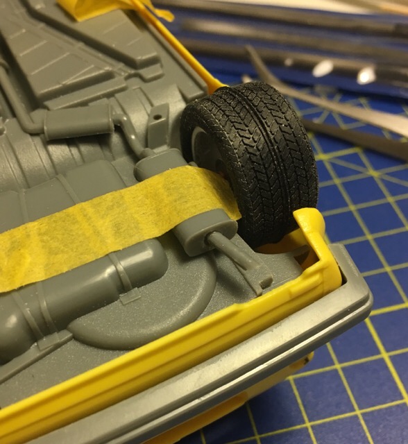

Ma il problema maggiore l'ho riscontrato nell'assetto. A ruote montate credevo di trovare un bel pò di luce tra spalla e parafango, invece la spalla è a filo, anzi sull'anteriore è già coperto dal parafango.
La golf è altissima, il telaio ha un'altezza quasi da originale. Quindi da quello che ci ho capito io, questi Volk non sono ne dei 15 e nei dei 16 pollici. Dato l'ingombro che hanno mi paiono più dei 18 con spalla del penumatico molto alta.
Prima di procedere, aspetto i cerchi in arrivo da HJL. Se il risultato non dovesse ancora soddisfarmi, passerò ai 14 che vedo che hanno in vendita. Cosi alta non riesco proprio a vederla.
Ho notato che l'accoppiamento dei pannelli laterali con la scocca non è preciso. Ma prima di modificare monterò a secco i vetri per vedere se lo spazio lasciato è per permettere il montaggio dei vetri stessi.

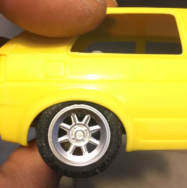

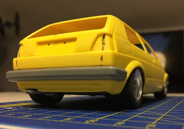

Finalmente è giunto il pacchetto con i cerchi. Ho scelto dei cerchi stile JDM in quanto mi piacevano come disegno e inoltre la golf è targata Japan.
Da scatola sono denominati Hayashi Street, in realtà cercando sulla rete sono dei Rota Shakotan, sono muniti di pneumatici Pirelli e sono a canale differenziato. A vederli sembra la combinazione 7J all’anteriore e 8J al posteriore.
Con i cerchi definitivi ho cominciato a lavorare subito sull’assetto. Al retrotreno per poter ottenere altezza e carreggiata credibile o lavorato un po’sul pezzo col serbatoio:
- Ho eliminato i piolini a lato del serbatoio
- Ho rifilato l’ingombro laterale del pezzo
- Col canale cosi largo non riuscivo a far rimane i cerchi entro sagoma, ho accorciato a vari step l’asse posteriore
Anche con l’anteriore ho utilizzato bene o male lo stesso metodo è ho raggiunto un’altezza che mi soddisfa ma fino ad un certo punto. Con la spalla ruota coperta quasi interamente dai parafanghi, nella realtà con un 15 questa golf dovrebbe essere quasi appoggiata a terra col telaio, qualcosa non mi torna con la scala dei cerchi o peggio del modello stesso. Comunque a livello di altezza la lascio cosi, alla fine non mi dispiace.

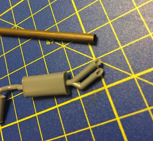

Volevo modificare il terminale del silenziatore ovvero volevo eliminare la doppia uscita (nella realtà ha due uscite da 60mm) e mettere un bel mono (nella realtà 100 mm).
Ho misurato il diametro del tubo che esce dal silenziatore finale e misura 2mm.
Nella mia idea (forse sbagliata) vorrei tagliare il tubo prima che si sdoppi nei due terminali e inserirci un tondino cavo da 3 o anche4 mm.

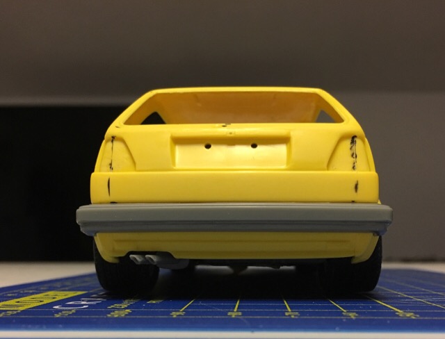

Ho stuccato il buco dell'alloggiamento tergi posteriore. Ho messo un pò di putty bianco e lasciato per un oretta ; poi con la 600 ho lisciato. Mi sembra sia venuto discreto per essere la mia prima volta con lo stucco, ma lascio a voi il giudizio.
Con un ago da cucito ho ripassato i panel line.
Ora se ho capito bene devo lavare la scocca per poi dargli il primer.
Volevo chiedervi il primo consiglio: dato che in passato ho preso una bonza da 180ml di primer tamiya grigio, posso usar quella piuttosto che il primer bianco? Il colore sarà il coral TS41.
Dopo aver lisciato sono passato alla modifica del terminale di scarico. Ho segato via i 2 terminali gemelli ho praticato un foro obliquo e ho inserito il vecchio terminale per usarlo come guida.
L'ho fissato con la ciano; dopo aver misurato gli ingombri del paraurti posteriore, ho tagliato un pezzo di tubo di ottone da 3,18mm.
Ho limato in obliquo la parte che si appoggia al silenziatore finale e ho fatto due prove.
Infine ho fissato il nuovo terminale
Secondo consiglio: la linea di scarico completa la passo al primer o la posso verniciar diretta?

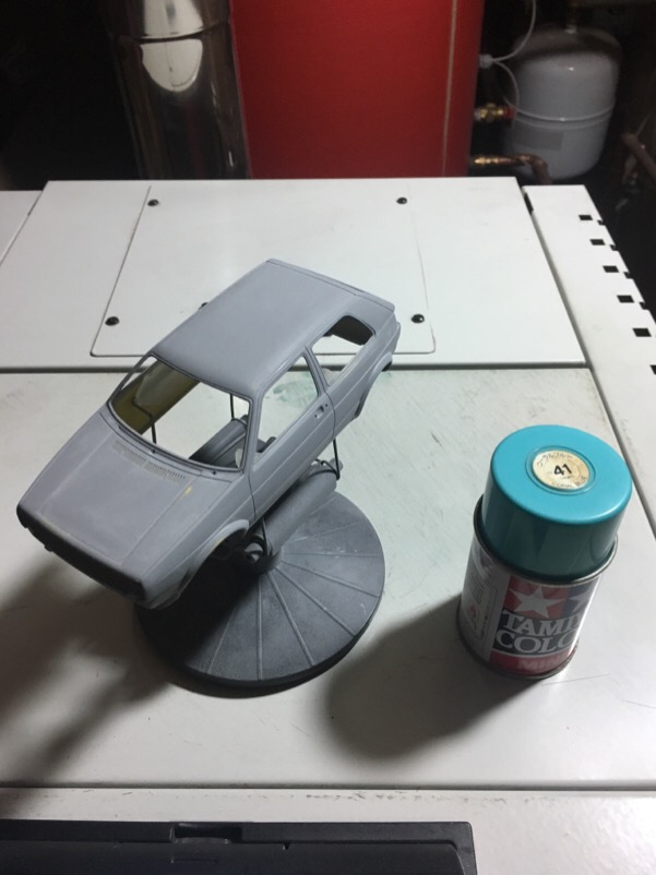

Nel week ho cominciato la verniciatura della scocca. E dopo aver passato 2 mani di primer ho dato 2 mani di TS41....un disastro: una buccia d'arancia in scala 1/1 da quanto erano grandi i crateri.
Per cercare di capire il problema mi sono sentito con il buon (e sopratutto paziente) Striker54 che mi ha fatto capire che ho spruzzato troppo tra lontano, praticamente facevo arrivare la vernice sulla scocca già troppo asciutta e non la facevo stendere.
Ho aspettao 8 ore e ricartato tutto con la 1500 ad acqua fino ad arrivare nuovamente al primer. Seguendo i consigli di Striker sono riuscito alla fine a stendere il colore in una maniera abbastanza soddisfacente.

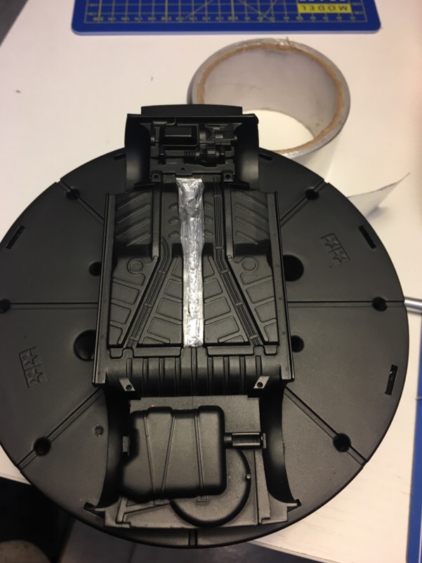

Nel mentre che aspettavo l'essicatura ho colorato il fondo di nero opaco e con del nastro di alluminio ho cercato di replicare lo scudo termico della linea di scarico.
Ho cominciato a dare un pò piu di profondità agli shakotan verniciando di nero le parti interne delle razze...e mi sembra abbastanza buono il primo dei 4.
