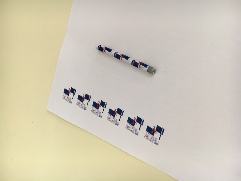

allora, abbastanza semplice. La lattina classica in scala 1.16 ha un diametro di 4mm mentre quella moderna, più alta e sottile 3mm.
Ho preso da internet l'etichetta e stampata a colori con la stampante laser ed incollata in serie su un pezzetto di sprue.
Poi ho dato del lucido sopra per fissare il tutto. Poi stucco e del colore alluminio alle estremità. Il bordini l'ho fatto con del nastro per mascherare.
Ecco la foto della lavorazione della redbull che poi ho deciso di non fare più.
la stampante purtroppo non ha una gran risoluzione... ma alla fine rende l'idea. Ora volevo fare anche altro per creare una mini dispensa. Ma sono dei serfisti californiani... non sicuramente pasta barilla. (corn flakes, burro di arachidi, ketchup ecc.).

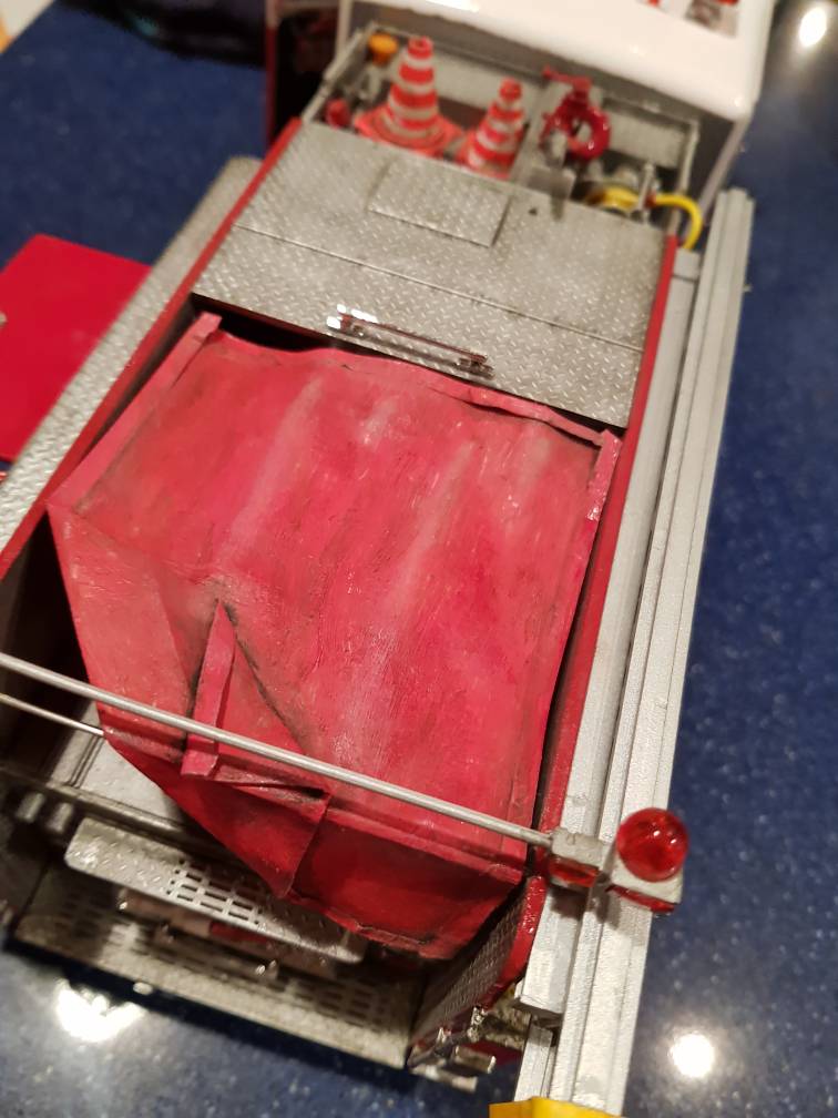

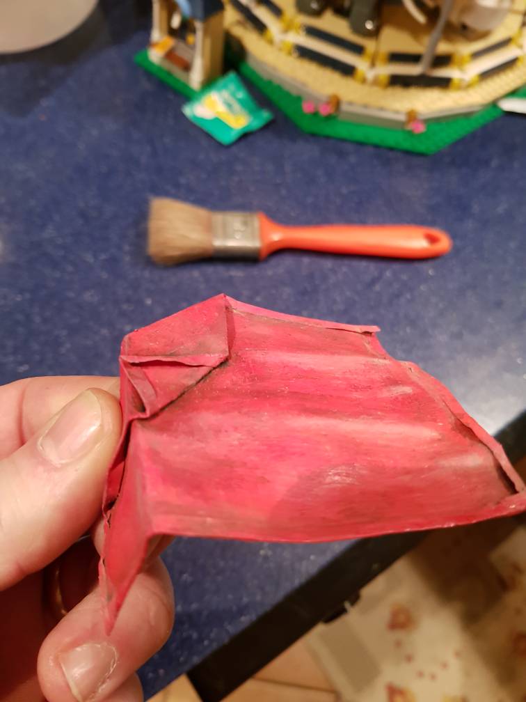

Fai la stessa cosa che hai fatto con le lattine ... cercati su internet qualcosa che ti piaccia o tracciatelo su della carta " leggera " tipo fotocopiatrice e fai le copie che ti occorrono . Se le stampe son in BN , colora a tuo piacimento . Lavora poi il tutto con VINAVIL diluito con acqua . Modella a tuo piacimento , fai pieghe , risvolti , tutto quello che vuoi . Quando la prima mano di vinavil è asciutta vedrai che rimane tutto rigido nella forma che gli hai dato . Il vinavil asciugando risulterà completamente trasparente . Se vuoi ottenere un poca di trasparenza ( trattandosi di tendine ) e facendo te i disegni , ti consiglio di usare , come supporto , le "cartine " per rollare le sigarette elaborate ( quelle grandi per intenderci )
E' un sistema che ho usato parecchie volte , ora sono al lavoro , questa sera rientro e ti invio alcune foto . Buon lavoro

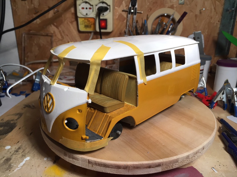

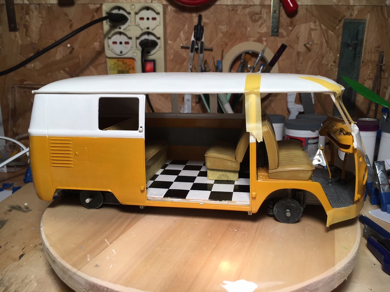

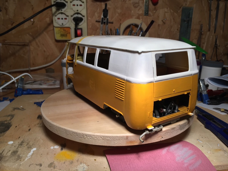

ho provato a fare un assemblaggio generale della carrozzeria a secco. Per vedere dove fare i ritocchi e se il tutto combacia perfettamente. Subito un problema, il pannello inerno sotto il cruscotto è troppo sporgente e non fa incastrare il muso. L'ho dovuto scollare e proverò poi a modificarlo. Mi sembra strano che un kit di questo livello abbia un difetto così grossolano. Il resto delle parti si monta perfettamente. boh!

Ecco un paio di foto di accessori fatti in cartaRevell VW T1, scala 1:16-20180104_185519.jpgRevell VW T1, scala 1:16-20180104_185508.jpgRevell VW T1, scala 1:16-20180104_185501.jpg

Ok... capito... grazie.

Ma sono bellissimi, complimenti.
