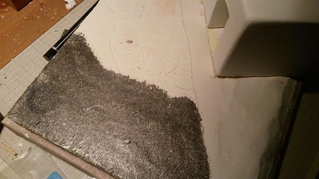

Vecchio 25-01-16, 09:39 AM   #152
..e proviamo a crare un pochino di safalto deteriorato...
Ho cominciato a d incidere il Das del sottofondo, poi ho steso una mano di vernice micalizzata sull'asfalto e la stessa più diluita nelle zone deteriorate..
Vi consiglio di nonisare il DAS se poi dovrete inciderlo..In fondo è carta pesta e non è l'ideale...
Il bunker è stato pitturato abbondantemente con pittura murale bianca.Poi verrà lisciata e colorata

Vecchio 25-01-16, 05:09 PM   #153
L'avatar di DesmoSam
Registrato dal: Sep 2014
Messaggi: 1,236
DesmoSam è un newbie...
Perché hai usato la vernice micalizzata? E' per dare un effetto "bagnato"?
Vecchio 25-01-16, 05:15 PM   #154
Registrato dal: Apr 2012
residenza: Taranto
Messaggi: 1,333
nuvo è un newbie...
Non ci avrei mai pensato ad usare questa vernice. Il colore sembra corretto per dare l'idea di una strada non proprio nuova. Come hai intenzione di opacizzarla
Vecchio 25-01-16, 05:18 PM   #155
No.Solo perché è abbastanza ruvida da simulare il catrame..
Sarà dipinta con colori opachi sul grigio "mix"...
La parte che vedi chiara sarà la parte sottostante che emerge dalle crepe...Poi ci sarà da sbizzarrirsi per creare effetti vari,come radici ed erba infestante..

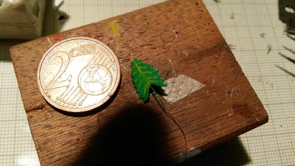

Vecchio 26-01-16, 09:35 AM   #156
Brutale prova di costruzione foglia..Ovviamente con più cura e tempo il risultato sarà migliore...
materiali:
foglio di carta da fotocopie piegato
filo di rame
attak
colore verde a caso..

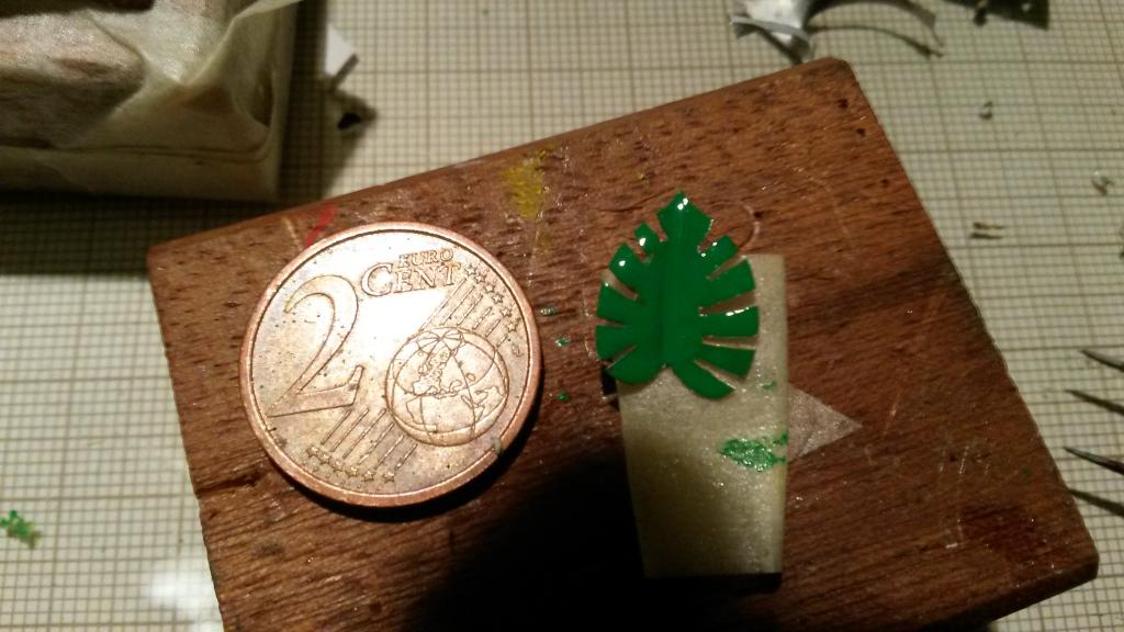

Vecchio 27-01-16, 09:10 AM   #158
Continuo lo studio "vegetale"..Devo capire quale supporto usare agevolmente.
La prima foglia è stata fatta con la carta.
Altra prova con stesso materiale..

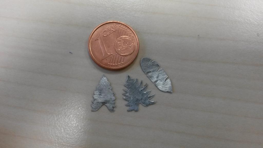

Vecchio 27-01-16, 09:11 AM   #159
Prova con amierno di piombo.Quello di cui dispongo è un tantino spesso, per cui dovrei procurarmene di alro tipo.E' molto delicato da maneggiare anche se molto adatto a pieghe complesse
Vecchio 27-01-16, 09:13 AM   #160
Per quello sopra ho incollato dei disegni scaricati da internet sul lamierino con vinavil ed ho tagliato con una lama ricurva premento e NON tirando la lama, per non strappare il lamierino
Vecchio 27-01-16, 09:15 AM   #161
Poi ho provato con il lamierino classico per labori a sbalzo e devo dire che con il supporto adatto si può dettagliare anche con venature abbastanza convincenti, considerando la scla infima del modello...
The Mad Max Syndrome-20160126_234402.jpg   The Mad Max Syndrome-20160126_234345.jpg
Vecchio 27-01-16, 09:18 AM   #162
..ed infine ,sempre con lamierino, quella che mi sembra più convincente, copiata da una foglia di..boh.
alla fine , a parte il colore verde monotono, direi che si può fare.
ORa l'impresa sarà farne molte, procurarsi diversi verdi e creare le opportune variazioni di colore su ogni foglia..La prova che ho fatto sopra con le venature gialle è scarsa, ma ho usato colore ad olio in tubetto troppo denso ed un pennello inadatto.
Sarebbe stata meglio la base gialla e poi il verde..
Meglio in ogni caso la stesura di base ad aerografo

Vecchio 28-01-16, 02:02 PM   #165
altre prove con lamierino che, rispetto alla carta , pemetterebbero tridimensionalità..
