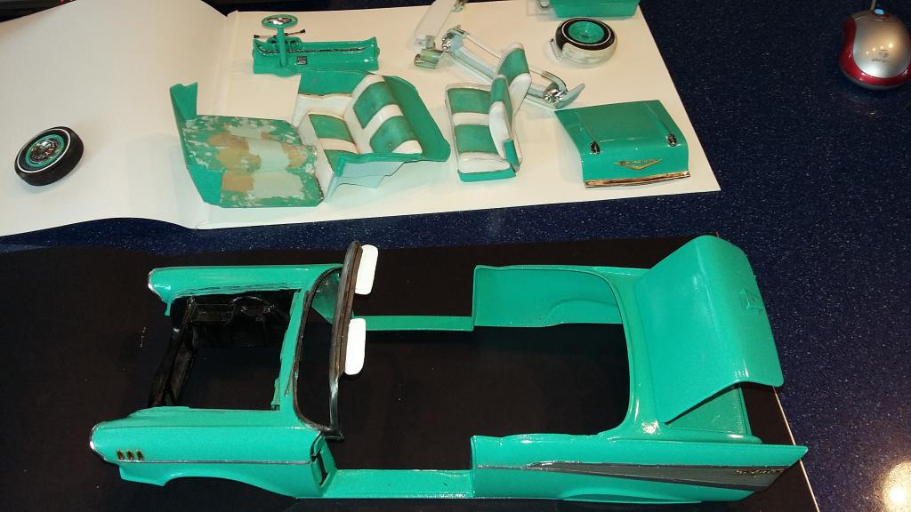

cofano motore ultimato
cruscotto ultimato , dal cruscotto è stata eliminata la leva delle frecce ( risultava sovradimensionata ) la ho sostituita con una in filo di acciaio , ho aggiunto il pomello ed ho ripetuto tutto per riprodurre la leva del cambio ( inesistente ) posizionata alla destra del volante .

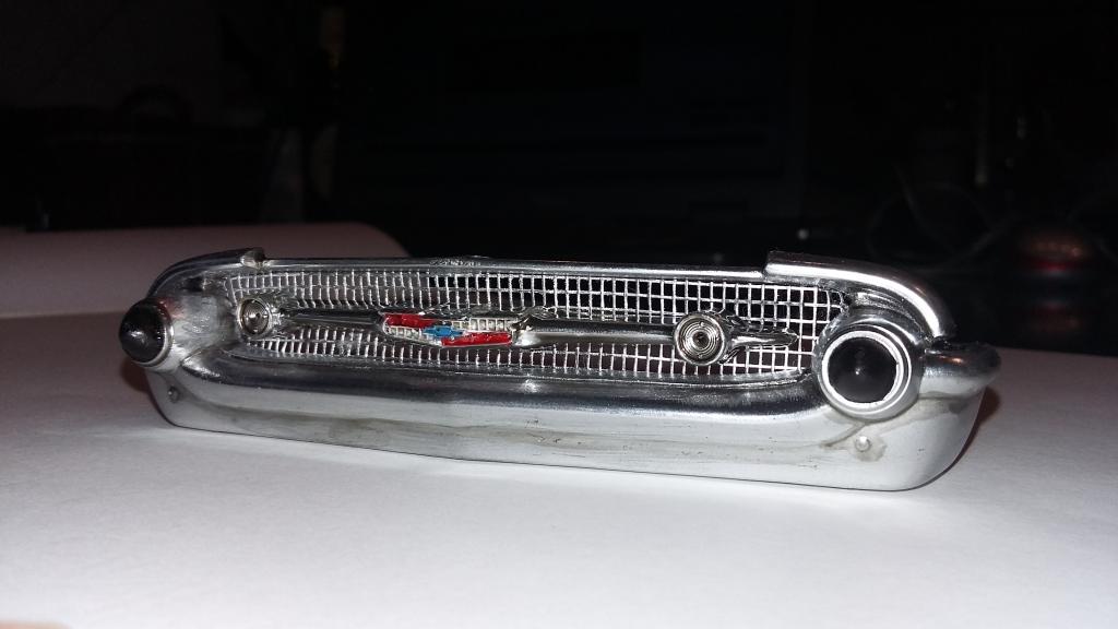

carrozzeria in parte montata e verniciata . cominciato il lavoro di rifinitura con il BARE METAL
Chevy 57 1:16-20160306_091708.jpg   Chevy 57 1:16-20160306_091728.jpg

ho trovato una vecchia foto che riproduceva i vassoi che davano in prestito nei DRIVE IN per gli hamburgher , penso che ne realizzerò uno da montare sulla portiera , lato passeggero , ecco il panino realizzato con stucco e verniciato , costruirò anche le patatine e il classico bicchiere di coca cola

paraurti anteriore verniciato
paraurti posteriore e ruota di scorta verniciati
Chevy 57 1:16-20160313_075659.jpg   Chevy 57 1:16-20160313_075717.jpg   Chevy 57 1:16-20160313_075753.jpg
Chevy 57 1:16-20160313_075827.jpg

Ciao , il BARE METAL ce lo ho e lo ho anche usato su questo modello , ma a dire il vero , mi ha dato più problemi che soddisfazoni , alla fine mi sa che tiro un nastro e rifaccio le modanature . La maggior parte dei particolari ( escluso le carrozzerie ) le vernicio a pannello senza mascherine , correggerò le sbavature .
la vernice è al NITRO SEMILUCIDA NCS S 2050-B706 è fatta a tintometro , ma con il codice come sopra è perfettamente riproducibile .

Ciao , nelle macchine che ho fotografato , l'interno dei deflettori è in alluminio e il bordo cromato . Nelle foto il meglio che sono riuscito a fare . Il bare metel per me è una brutta bestia , lascia la colla sulla carrozzeria e poi la devo togliere ... inoltre non riesco ad essere così preciso come vorrei , preferisco mettere il nastro e verniciare .
