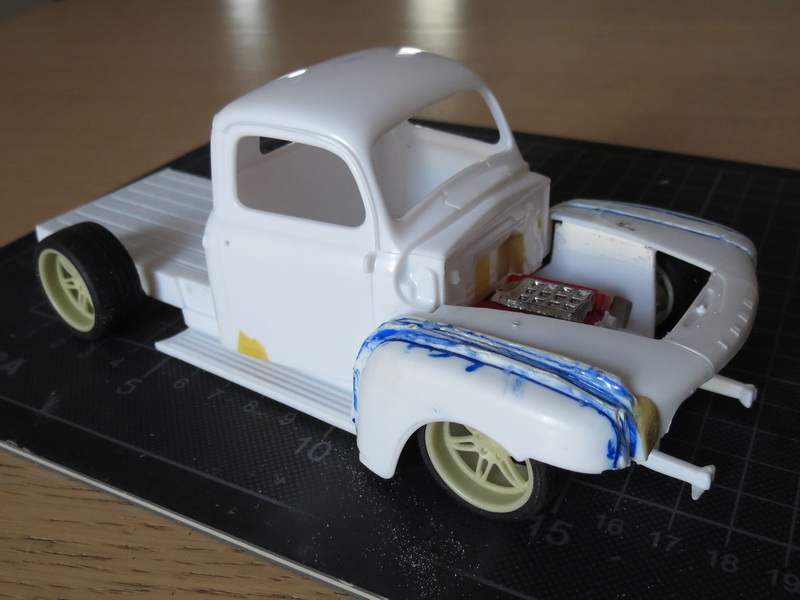

Il paraurti anteriore lo raccordi con lo stucco o tagli e allarghi pure quello??
STAY TUNED
Rob72 ora è in linea   Rispondi quotando
Vecchio 12-01-15, 09:07 AM   #47
residenza: Bolzano
Messaggi: 4,637
devo ancora rendermi conto di come procedere. sicuramente qualcosa andrà tagliato perché così com'è non si riesce a mettere in posizione, tocca sulle ruote (per questo è appoggiato in maniera così approssimativa)
la mia idea attualmente è fare un taglio verticale per lato in modo da rendere più flessibile l'angolo, piegarlo in fuori a misura col passaruota, e riempire quel che resta. vorrei dargli una linea più stondata, diciamo che visto da davanti sarebbe un po' più a U.
ma una volta che i passaruota saranno finiti vedrò se la cosa è fattibile o se va proprio tagliato del tutto e reincollato come sto facendo per i passaruota

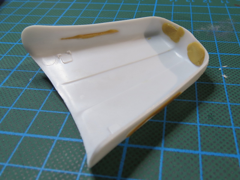

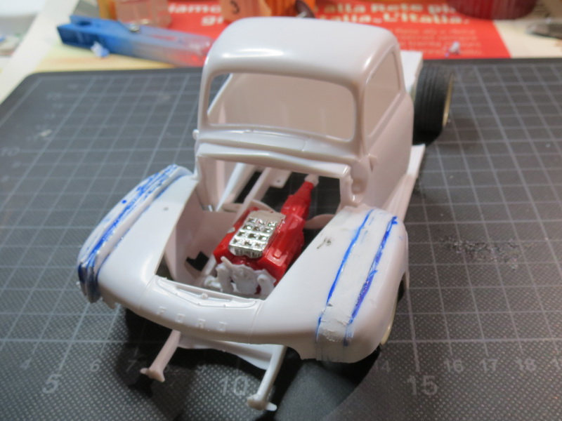

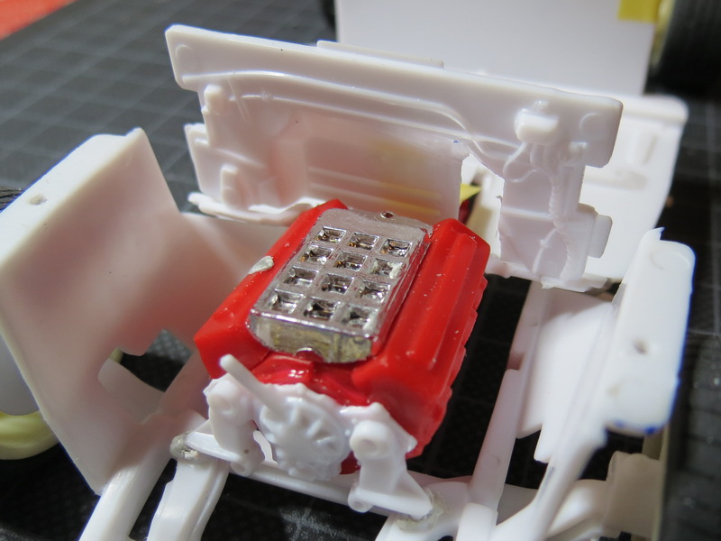

siamo andati un po' avanti

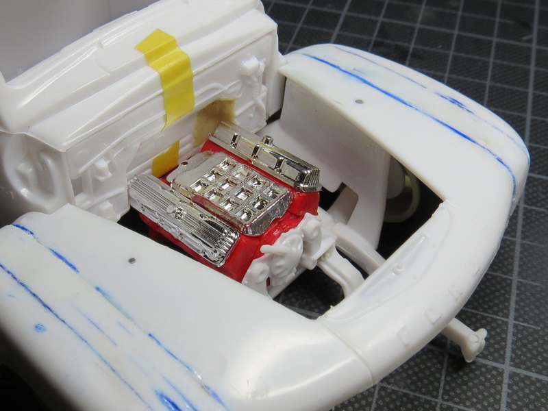

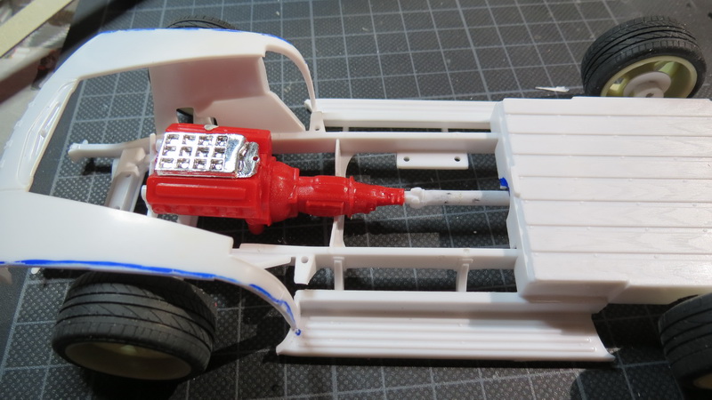

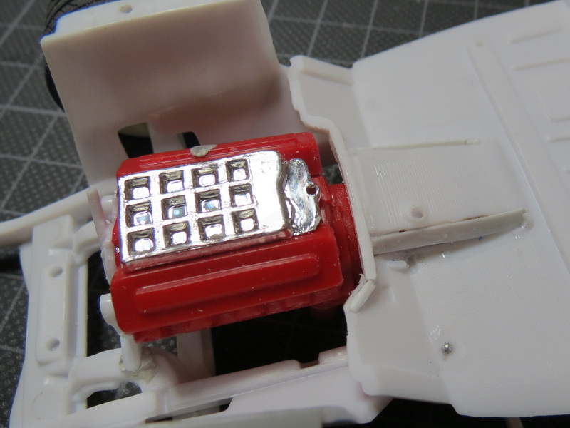

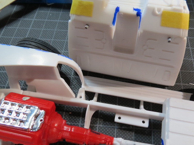

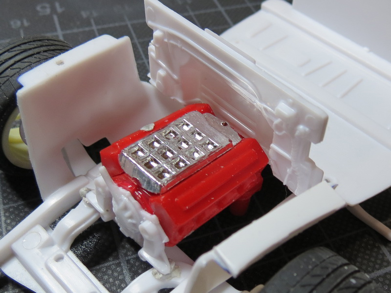

ho lasciato da parte per un momento gli interventi sulla carrozzeria e ho cercato di adattare il nuovo motore.

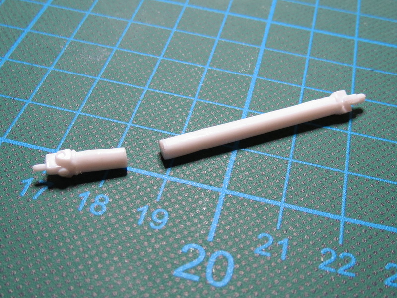

ho dapprima dovuto accorciare l'albero di trasmissione

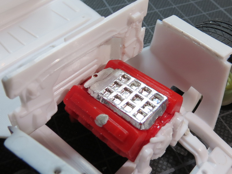

poi verificato che il tutto stesse in posizione. sul nuovo motore ho mantenuto il coperchio anteriore che ha gli incastri per fissare il motore al telaio

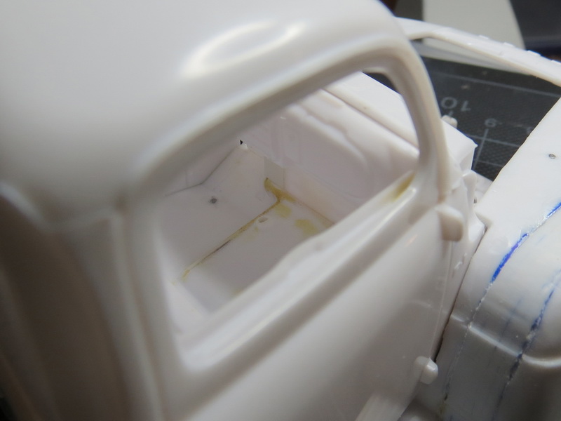

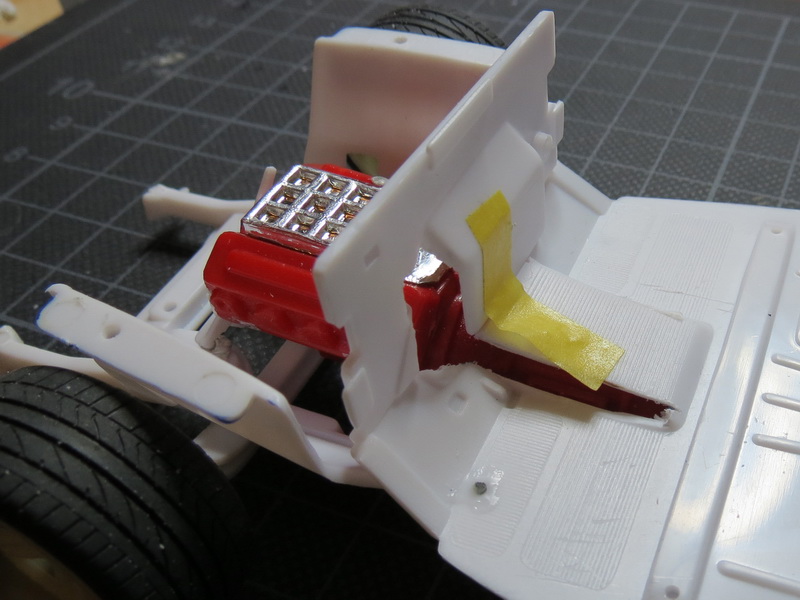

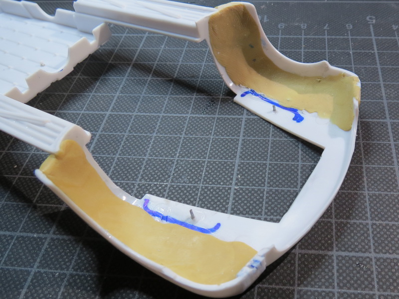

poi ho dovuto modificare il parafiamma e il pavimento della cabina in quanto la nuova trasmissione occupa più spazio. finchè c'ero ho migliorato gli incastri tra pavimento cabina e telaio
qui ho tagliato il parafiamma per fare spazio
stessa cosa anche sul pavimento
poi ho iniziato a riempire col plasticard
e infine ho rifinito con lo stucco

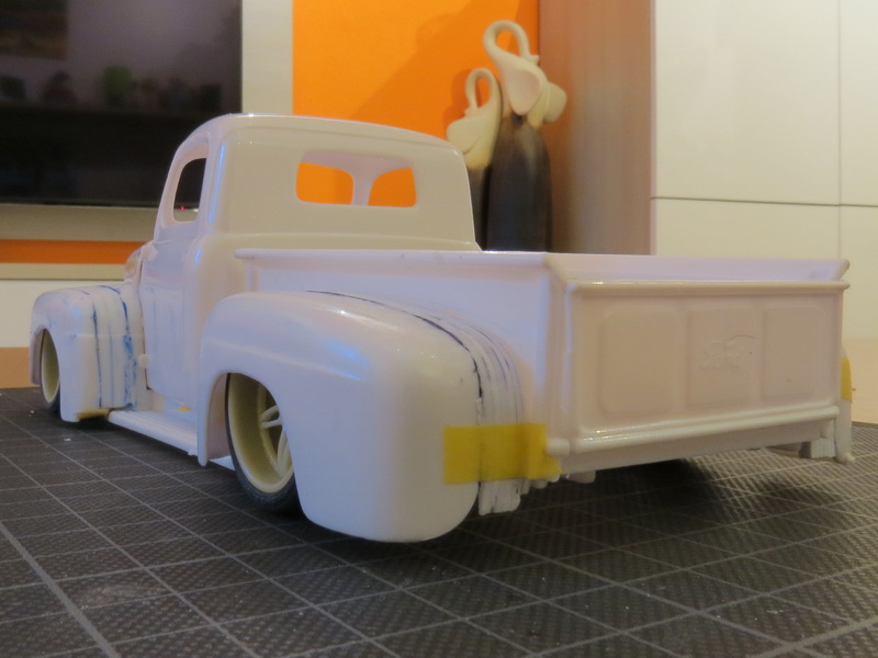

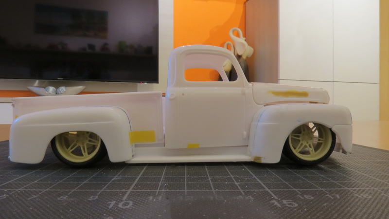

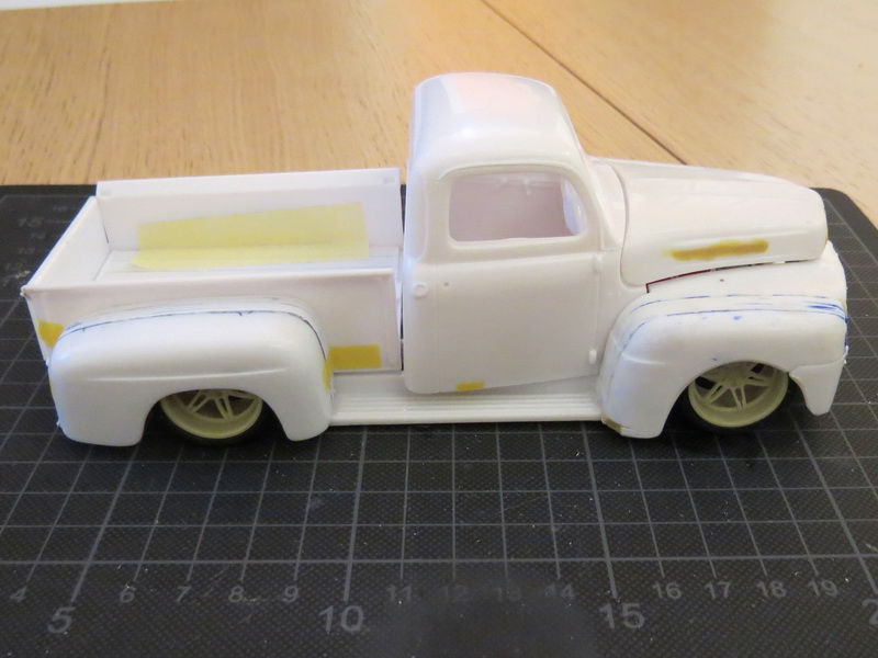

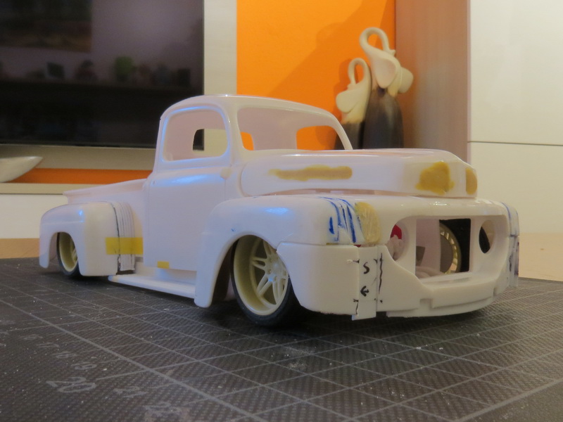

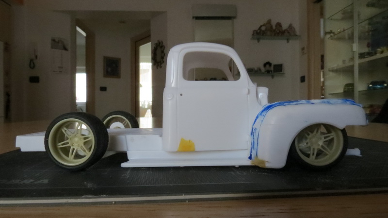

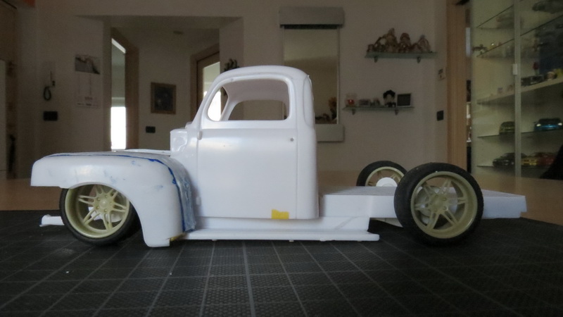

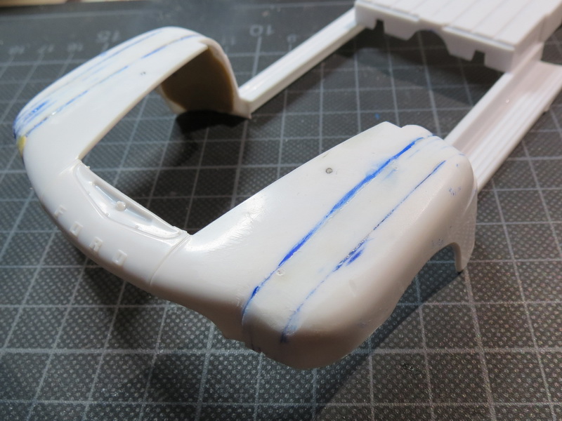

tornando alla carrozzeria, ho stuccato alla buona il cofano che più avanti liscerò

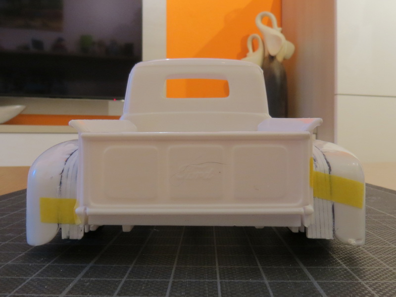

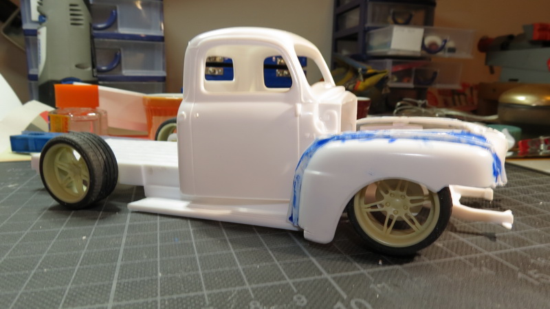

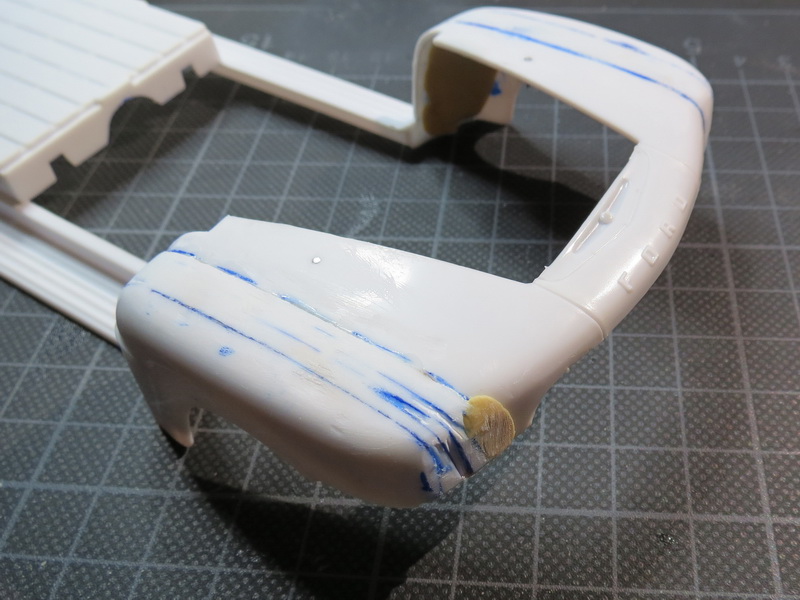

poi mi sono buttato a capofitto sui passaruota. purtroppo ho dimenticato di fare foto, comunque ho semplicemente incollato pezzi di plasticard (sagomati molto alla buona su disegno dei passaruota) uno sull'altro fino a raggiungere lo spessore di 6mm, dopodichè li ho incollati tra il passaruota e la carrozzeria.
ho anche riempito con lo stucco bicomponente tamiya all'interno dell'arco per dare più robustezza al tutto. anche qui ho sostituito i miseri perni in plastica originali (cortissimi) con altri in metallo per aiutarmi nelle prove a secco
pian piano ho iniziato a lisciare l'esterno del materiale aggiunto per raccordarlo alla carrozzeria, ma prima una prova d'insieme per vedere più o meno come siamo messi e se ho posizionato correttamente i pezzi
questo lato ancora grezzo
ed entrambi i lati rifiniti
[group build] Ford F1 '50-cofano_01img_5091.jpg   [group build] Ford F1 '50-cofano_02img_5092.jpg   [group build] Ford F1 '50-passaruota_ant00img_5144.jpg
[group build] Ford F1 '50-passaruota_ant02img_5130.jpg   [group build] Ford F1 '50-passaruota_ant03img_5131.jpg   [group build] Ford F1 '50-passaruota_ant04img_5132.jpg
[group build] Ford F1 '50-passaruota_ant05img_5145.jpg   [group build] Ford F1 '50-passaruota_ant06img_5146.jpg   [group build] Ford F1 '50-passaruota_ant07img_5147.jpg
[group build] Ford F1 '50-prova01_img_5138.jpg   [group build] Ford F1 '50-prova02_img_5139.jpg   [group build] Ford F1 '50-prova03_img_5141.jpg

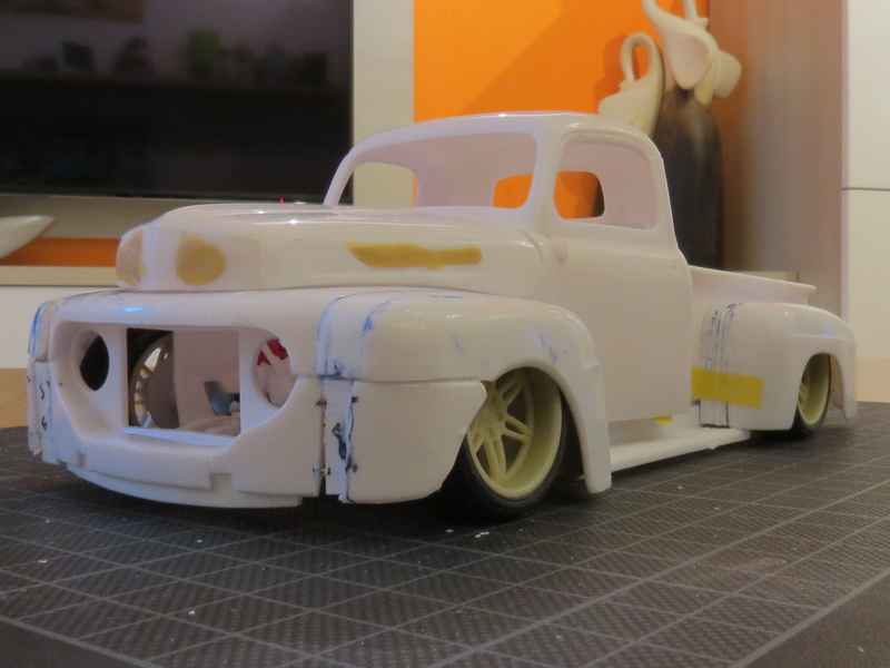

Vecchio 27-01-15, 06:22 PM   #52
residenza: Bolzano
Messaggi: 4,637

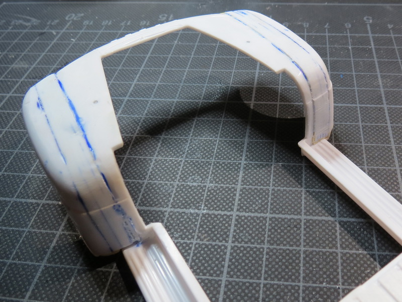

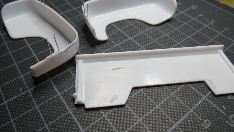

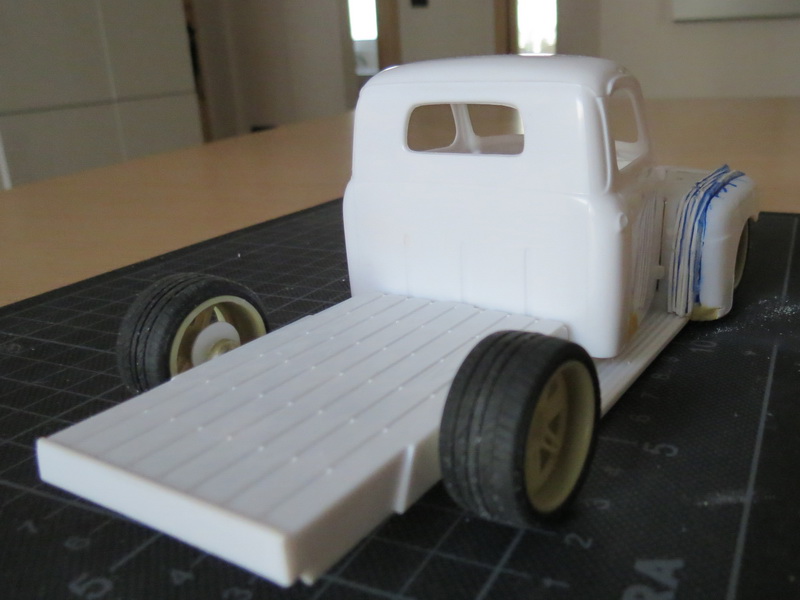

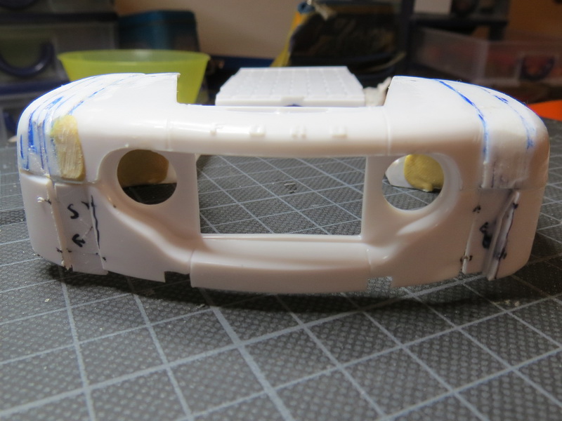

poi ho lavorato sul paraurti anteriore. l'idea iniziale non era fattibile perchè non avrebbe combaciato la curvatura del paraurti con quella dei passaruota, quindi anche qui taglia e cuci. ho dimenticato di fare foto nel processo ma è tutto abbastanza banale, questo il risultato, con il tutto già incollato alla scocca

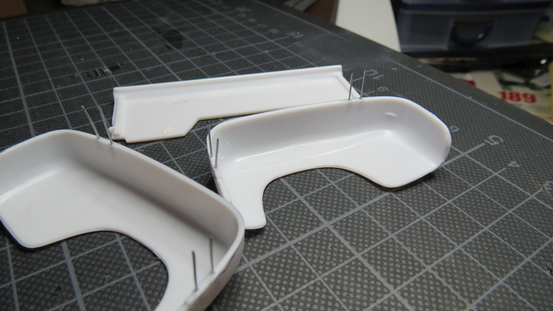

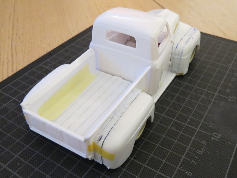

capitolo passaruota posteriori: ho agito alla stessa identica maniera degli anteriori, unica variante ho eliminato la linguetta d'incastro originale e ho inserito agli estremi 2 pezzi di fil di ferro per aiutarmi col posizionamento sui fianchi del cassone
[group build] Ford F1 '50-paraurti_antimg_5154.jpg   [group build] Ford F1 '50-passaruota_post01img_5152.jpg   [group build] Ford F1 '50-passaruota_post02img_5153.jpg
Vecchio 27-01-15, 06:26 PM   #53
residenza: Bolzano
Messaggi: 4,637

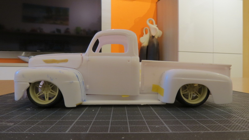

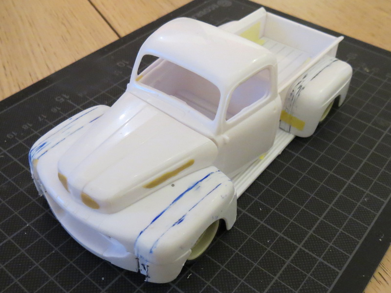

rifiniti alla buona i passaruota ho fatto una prova d'insieme. alla fine i passaruota post dovrò montarli 1-2mm più alti della loro posizione originale per fare spazio alle ruote. per il resto invece ci siamo abbastanza.. d'ora in avanti tanto stucco e carta vetrata per cercare di trasformare frankenstein nel principe azzurro

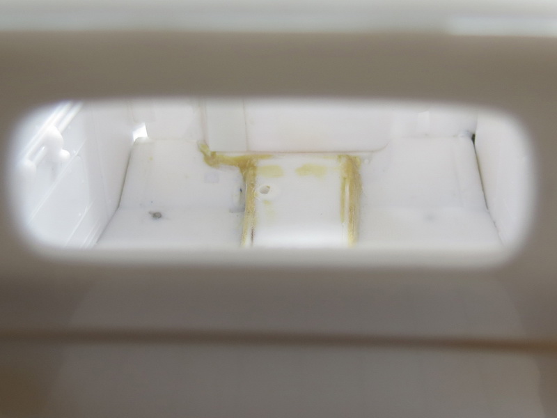

Grazie ragazzi. Ora sono in crisi. Ho lasciato i pezzi insieme a delle clonate che ho fatto (ormai un paio di settmane fa) e mi hanno fatto questo scherzo.. praticamente mi hanno sciolto la plastica.. avete idea di che sia successo? Qualcuno ha esperienze?
Mi ero accorto già da subito di una cosa simile e ho provveduto a lavare bene i pezzi sotto l'acqua, e dopo un paio di giorni pensavo ormai la resina fosse ben asciutta.. ho rimesso tutto assieme con una certa tranquillità e invece....
Vecchio 07-02-15, 09:49 AM   #59
residenza: Bolzano
Messaggi: 4,637
Ecco la foto. È tutto appicicaticcio come se fosse stato a contatto con solvente..
