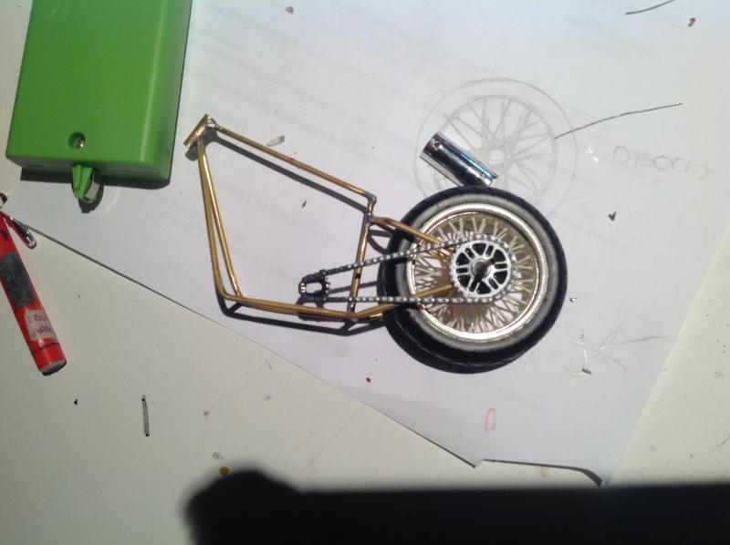

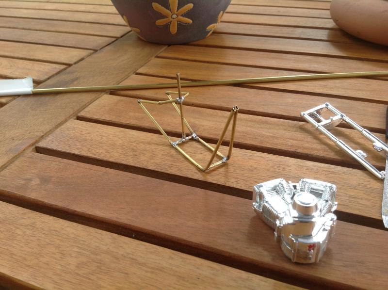

Tra mille cose da finire, apro anche io il mio primo custom café
Come da titolo sto costruendo un bobber partendo dal kit "custom chopper " 1/12della revell.
Di quest'ultimo userò motore ruote e serbatoio, più altri pezzi adeguatamente modificati.
Ho già iniziato a costruire il telaio con dei tubi in ottone da 3,5mm saldati a stagno
Sembra un po' quello di una bici...
Ps. Come posso togliere il cromo dal motore e dagli altri pezzi?

Vecchio 24-06-13, 12:11 PM   #2
L'avatar di Toffy98
Registrato dal: Mar 2013
Messaggi: 1,989
In un'ora ho finito il telaio, rimane solo da levigare le saldature.
Per le ruote userò quelle del kit a raggi, ma farò qualche modifica al pignone.
Ho anche un'idea per il serbatoio, ma sono indeciso se posizionarlo sotto o sopra il tubo del telaio; ho fatto una sagoma di carta ,cosa ne pensate? Va bene così o lo metto piu in alto?

Vecchio 24-06-13, 01:37 PM   #3
Messaggi: 17,440
Originariamente inviata da Toffy98 Visualizza il messaggio
........Ps. Come posso togliere il cromo dal motore e dagli altri pezzi?
Immergi i pezzi nella candeggina, dopo 5 minuti non ce ne sarà più traccia.... del cromo ovviamente

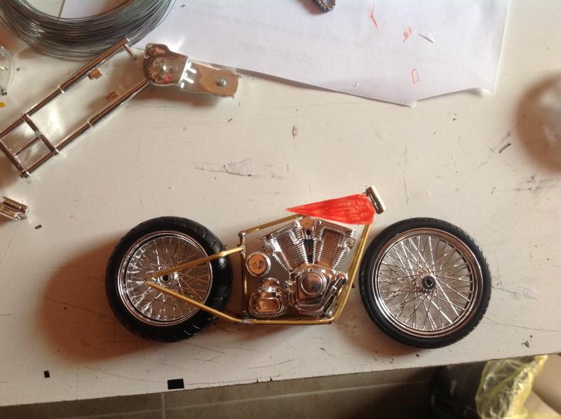

Vecchio 25-06-13, 11:19 PM   #9
L'avatar di Toffy98
Messaggi: 1,989
Ho un problema nel posizionamento del motore, perché su quest'ultimo c'è un pezzo che non so bene cosa sia ( chi me lo sa dire me lo dica ) che mi impedisce di mettere a modo il motore.
Lo posso spostare nella parte bassa anteriore del motore in modo che si incastri fra i due tubi anteriori del telaio?
Ps. Non so se dalla foto si capisce bene, ma è quel cilindro davanti al motore

Vecchio 26-06-13, 08:46 AM   #10
E' il filtro dell'olio.Direi di lascrlao lì...
P.s: prima di verniciare, dai una bella spazzolata al motore decromato perchè spesso rimane una patina gialla residuo del fondo di cromatura...

Vecchio 26-06-13, 10:55 AM   #13
L'avatar di Toffy98
Messaggi: 1,989
Grazie maestro disca
Adesso è sorto un'altro problema... La catena!
Ho posizionato il motore e ho visto che la catena non lascia spazio alla ruota, quindi l'unica soluzione è farla passare all'esterno del telaio spostando un po' all'esterno il motore
Sarebbe fattibile nella realtà? Perché anche esteticamente non mi sembra male
[MOTO] toffy's custom bobber 1/12-image.jpg
Vecchio 26-06-13, 11:11 AM   #14
L'avatar di disca92
Registrato dal: Nov 2008
residenza: Reggio Emilia
Messaggi: 1,859
Mi pareva avessi fatto un po' troppo presto a fare il telaio, allora non ci avevo visto male..
Vabbè, sarà per la prossima volta, ma quando pieghi i tubi e li saldi insieme devi sempre tenere sotto mano tutte le misure e le parti che poi vi andranno montate, specialmente ruote e motore, non per questo nella realtà si costruisce il telaio su misura attorno a motore e ruote, perchè sono le uniche cose che non puoi modificare, a meno di stravolgimenti..
La catena esterna? esteticamente forse ci può stare,ma la terrei il più vicino possibile alla ruota per l'effetto giroscopico..
Io proverei invece a segnare sul telaio i punti in cui la catena deve passare, tenendo presente anche la futura posizione del cambio, quindi tagli via i due piccoli spezzoni segnati e li sostituisci con due spezzoni di tubo montati longitudinalmente, in modo da farci passare la catena all'interno..
DISCA@MODELING - My Blog!
Vecchio 26-06-13, 10:13 PM   #15
L'avatar di gionc
Registrato dal: Dec 2005
Messaggi: 10,355
Io allargherei semplicemente i forcellini....
