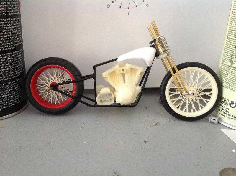

Andiamo avanti con i lavori... ... E mi sorgono dei dubbi....
Secondo voi, nella realtà, un telaio come il mio ( cioe con la trave posteriore che passa dietro al cambio)sarebbe funzionale?
Comunque... Gli ho dato un nome, d'ora in poi sará la First , La forcella è quasi finita, ho tagliato il serbatoio e ricostruito la parte inferiore, ho rifatto la piastra superiore della forcella e ho fatto la dima per fare le ruote a raggi inspirandomi a quella di Andrea per la dokousu.
Ho anche pensato di dargli un tocco di ruggine verso la fine e di ambientarla in un piccolo diorama. Disca Style!
Ps. Per fare i raggi delle ruote è meglio usare l'acciaio armonico o del filo di ferro?

Ciao Edoardo, per i raggi ti consiglio l'acciaio, il filo di ferro sottile ti da dei problemi perché si piega facilmente. Ti potresti trovare dei raggi con una leggera piega antiestetica e poi li dovresti lucidare uno a uno per farli brillanti!
Io avevo provato con un filo di ferro da 0,3mm ma ho buttato via tutto!

Bello il serbatoio: potresti anche cercare a sto punto di renderlo sottocanna, o meglio a filo della canna del telaio, come ha fatto disca sulla sua ultima.
Per il telaio: a me sembra che tutti i puntoni verticali dei telai rigidi debbano passare dietro il cambio... Piuttosto cc'è quel brutto angolo sotto la sella, che puoi evidentemente mascherare con qualche arnese, che credo non funzioni strutturalmente parlando: sia che la canna superiore sia un puntone sia che sia un tirante (a seconda di come fai la culla, in genere è un puntone credo?) ha bisogno di trasferire il carico sui forcellini altrimenti lavori come una mensola ed hai bisogno di sovradimensionare o triangolare (es. supporto di una mensola portaoggetti) il particolare... a me sembra molto brutto quel salto: io taglierei i forcellini e andrei su fino all'angolo, oppure puoi far scendere la canna orizzontale

Grazie gionc.
Quindi il telaio ( a parte l'angolo) è a posto?
Quell'angolo sotto il sellino era per pura estetica, perché non volevo che troppe linee si unissero in un unico punto.
Comunque, tralasciando i discorsi da designer,credo che per il momento non lo modificherò . Ci ho messo una fatica immane per farlo così, quindi preferisco non rischiare
La mia idea è quella di attaccare il sellino alla fine di quel l'angolo per dare una linea particolare.
Bella anche l'idea di fare il serbatoio in 2 parti; ci penserò
Ho deciso che i cerchi li costruisco con il plasticard seguendo i consigli di Andrea ( grazie Andre ) perché voglio tenere quelli originali per il piano B.

Hey, pensavate fossi scappato?
Ieri mi sono deciso a fare una prova con del filo di acciaio armonico da 0,6mm, ed ecco il risultato:
Ovviamente è solo un lato, ma per essere la prima volta in assoluto che faccio una ruota a raggi sono felice
Voi cosa ne pensate?

Un consiglio se permeti, per mettere bene i raggi, devi fare in modo che il mozzo non sia ruotato rispetto ai raggi.
