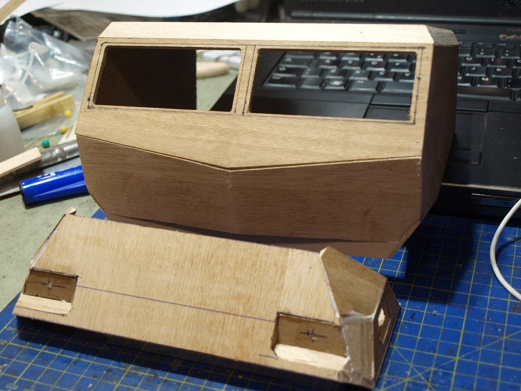

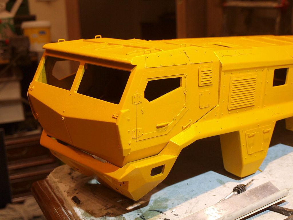

Ciao a tutti, sto costruendo un camion a fantasia ispirandomi a un Kamaz Typhoon che non voglio però fare militare ma piuttosto un bel giallo da lavoro.
Mi sono preso delle libertà, non voglio fare una riproduzione fedele anche perchè il passo delle ruote è in ogni caso troppo corto.
Ho cambiato la coppia di ruote anteriori ravvicinate perchè su questo telaio Tamiya non potrei renderle sterzanti e esteticamente col telaio molto più corto del vero TYphoon viene meglio in questo modo con la coppia di assali posteriori.
Ho modificato alcuni particolari estetici per uscire dal format del blindato militare per ottenere una sorta di camion per spedizioni artiche o per ricerca.
Il telaio è sempre il solito Dynahead numero 1 con 910 chilometri e le gomme finitissime, sostituirò gli ammortizzatori per reggere meglio la scocca in legno e vetroresina che adesso pesa 500 grammi

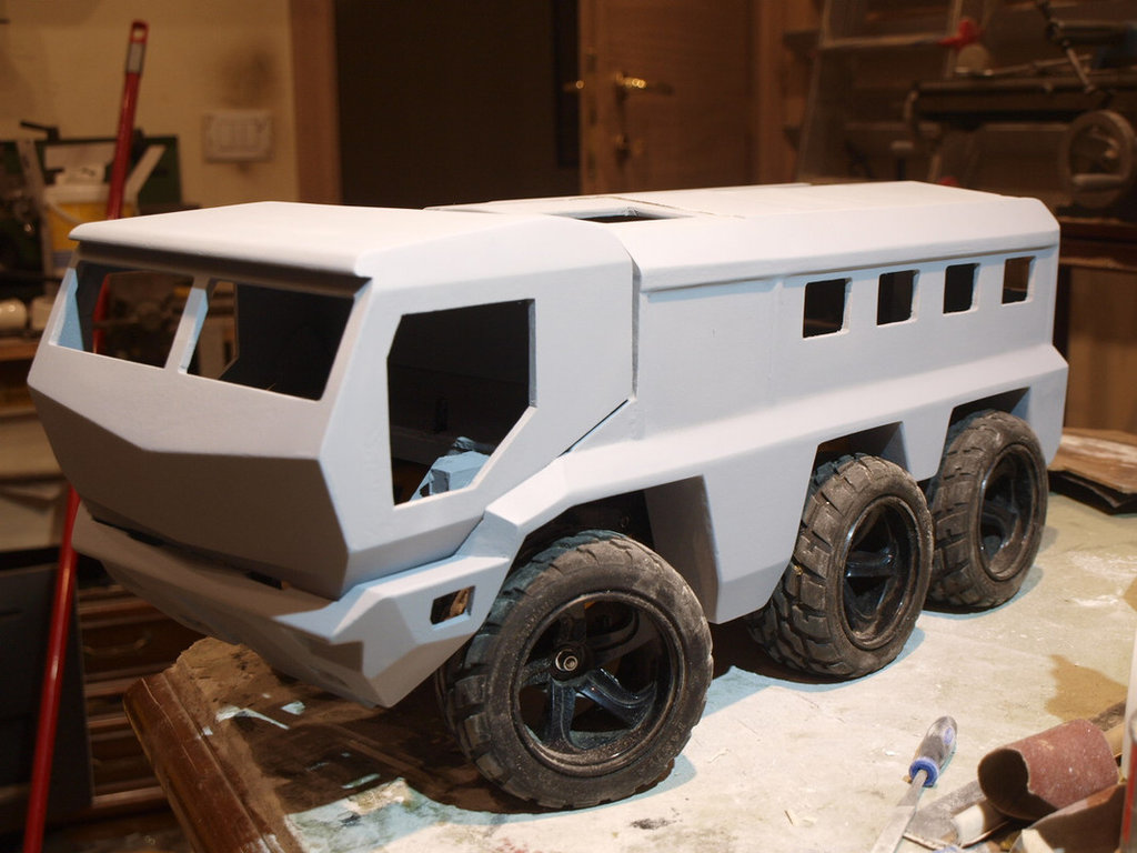

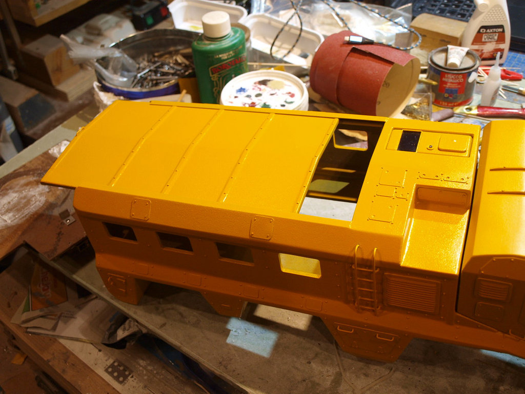

Ho tagliato e sagomato tutti i vetri, userò vero vetro come sempre, difficilissimo si possa rompere.
Per adesso non sono ancora incollati ma stanno in sede a incastro e questo è positivo.
ho montato il gps sul tetto in modo da verniciarlo con il resto della scocca.
il vano non conterrà nulla se non qualche led ma all'occorrenza magari potrebbe finirci dentro una felpa o qualcosa di poco peso.
Le ruote che monta adesso sono quelle del Dynahead ma ci stanno molto bene le ruote strette che sono anche qualche millimetro di diametro più grandi .
non ho invece ancora controllato se ci potranno stare le ruote del king yellow o del konghead che lo trasformano in una specie di gatto delle nevi.
la cabina si ribalta con 2 cerniere, dentro ci sarebbe spazio per arredarla ma credo che farò solo la predisposizione per la gopro

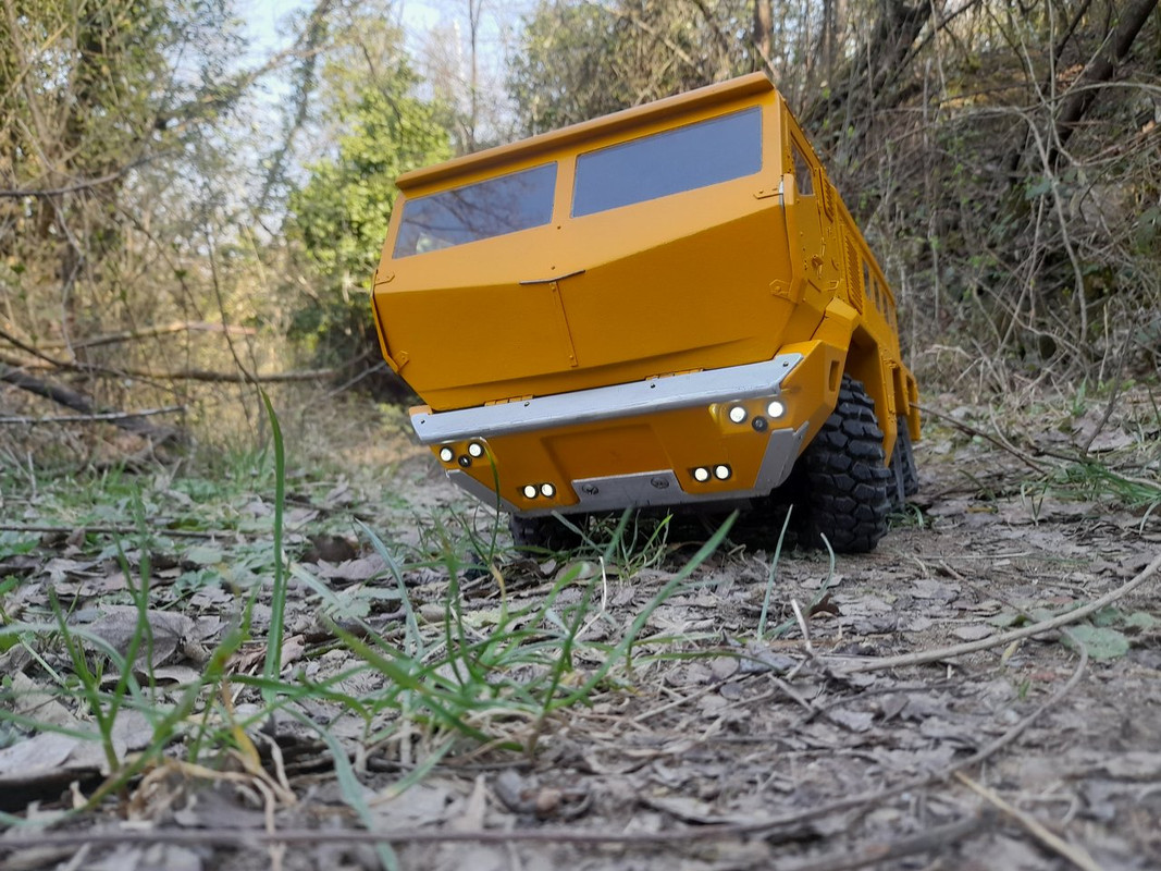

un primo test su un sentiero di bosco.
il muso non aiuta specialmente nel bosco ha qualche limite, su strada invece va benissimo, molto realistico con la carrozzeria più pesante.
ho avuto modo di metterci dentro 2 batterie, una maglietta e una bottiglia di minerale da mezzo litro e non cambia molto, leggermente più ondeggiante come sarebbe un furgone vero.
Consuma leggermente di più, con una batteria 5500mA ho fatto 11 chilometri quando con la carrozza di lexan ne avrei fatti circa 15.
Non è ancora finito, sto aggiungendo particolari e luci, ho 2 interruttori liberi.
il fronte adesso è ulteriormente rinforzato, vo aggiunto alluminio dove ho riscontrato dei segni sul legno e ho rinforzato internamente con della vetroresina chiudendo anche meglio la cabina.
Ho aggiunto un attacco girevole per la gopro, appena mi deciderò a montare un servocomando potrà girare la visuale con lo sterzo.
